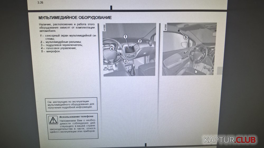

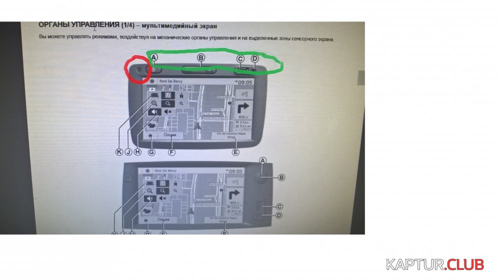

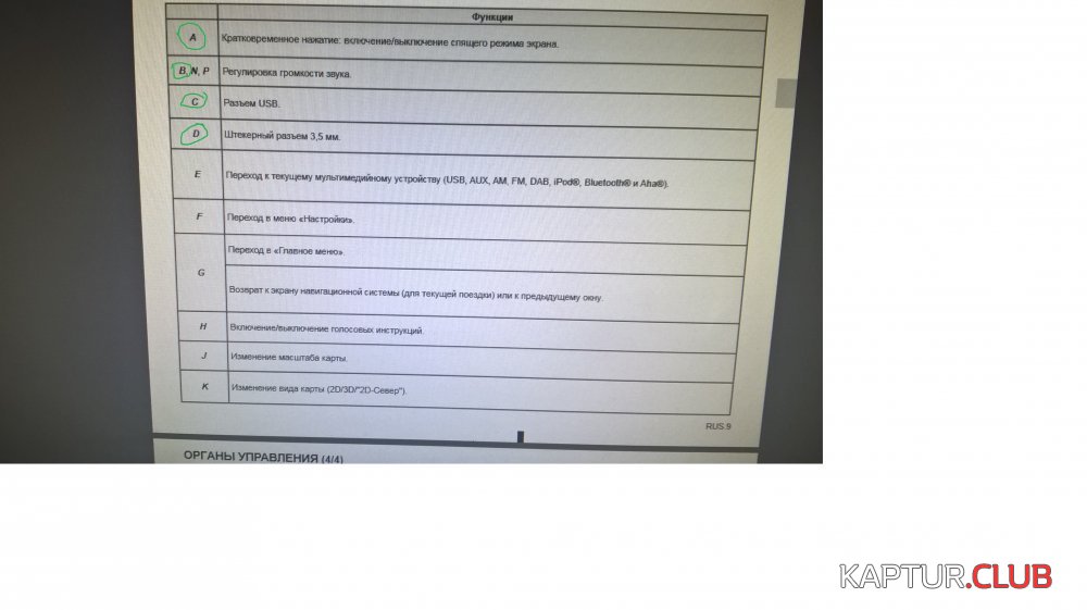

    А у нас стайл, результат похоже одинаковый. На фотках в мануале МедиаНав (красным обведено) ни чего про микрофон не сказано. Обычно пишут что это именно микрофон. А в мануале машины (фото 4) четко указано тоже место где и у Вас и подписано МИКРОФОН. Вывод напрашивается сам собой. Разница только в магнитоле. Что это за отверстие в красном кружочке не понятно. Как говорил Ю. Никулин будем искать.

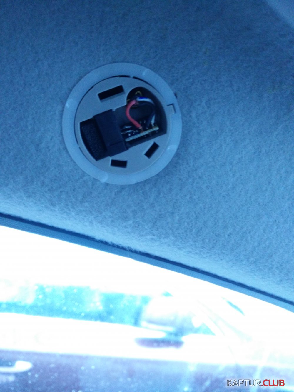

    Снял сегодня решетку с микрофона на стойке. Мало того, что он прикрыт геотекстилем ( фотал без него), для предотвращения попадания пыли, как я понимаю, так ещё микрофон стоит боком, у Рено всегда свой взгляд на эргономику, видимо решили, что он как бы смотрит на водителя, вот только фактически он смотрит в корпус, так его ещё и губкой заткнули, чтобы шумы убирала, фактически она очень плотная и убирает все звуки))) буду наверно перепаивать и разворачивать микрофон в салон. IMG_20170204_102543.jpg | Рено Каптур Клуб Россия | Форум KAPTUR.SU

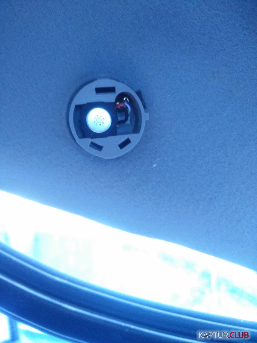

    Сперва прорезал в корпусе под плату прорезь, как описано на форуме логана, но плата целиком не входила в прорезь, т.к. не хватает длины проводков из гильзы, в которую провод завальцован. Тогда просто аккуратненько согнул ножки микрофона так, чтобы он встал параллельно плате и вставил все обратно. Встало идеально, почему сразу так рено не сделали не понятно. Проверил, намного лучше стало меня слышно на друном конце провода) IMG_20170205_143843.jpg | Рено Каптур Клуб Россия | Форум KAPTUR.SU
