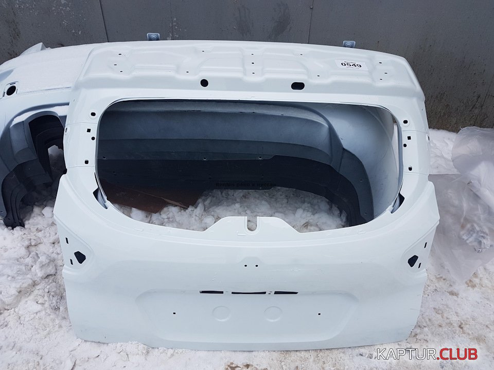

    я то же сначала подумал что шланг сорвало или лопнул , проверил нормально подаётся жидкость, у нас потеплело , когда певрый раз открыл багажник с начало не заметил , что что то не так , со второго раза я услышал что что то перекатывается внутри , это был лёд, покачал крышку, там зажурчало, не могу понять как могла попасть туда вода
  4. гарди
    Jun 16, 2016
    4,175
    10,536
    Затекать водичка может в дырочки под фонарями . или еще где. 6537ac1s-960.jpg | Рено Каптур Клуб Россия | Форум KAPTUR.SU
