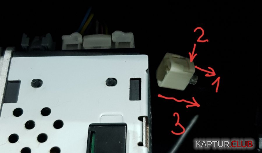

    Словами: крышечку разъема сдвинуть немного назад, нажать на нее несильно, весь разъем чуть нажать в сторону магнитолы чтобы освободить защелку, снять разъем. Это в случае, если еще ничего не сломано. С первого раза как правило ломают. А вообще ничего сложного, главное аккуратно все сделать.

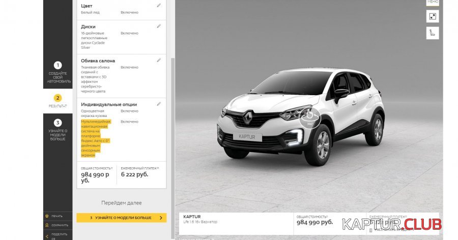

    До сих пор распространяемый через оф. дилеров Фантом был только на обычном Андрюхе, а теперь он появился в качестве опции в конфигураторе Renault — и уже с платформой Яндекс.Авто!
    JmWzUxLZRhQ.jpg | Рено Каптур Клуб Россия | Форум KAPTUR.SU
    Плохая часть новости: опция доступна только для комплектации Life, а значит даже если воткнуть эту обновлённую Яндекс-голову в Стайл, программируемого запуска не будет.

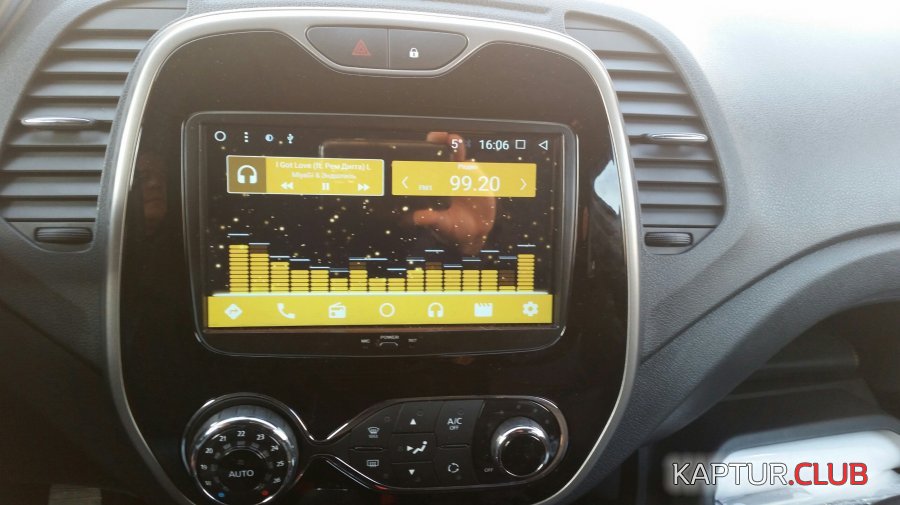

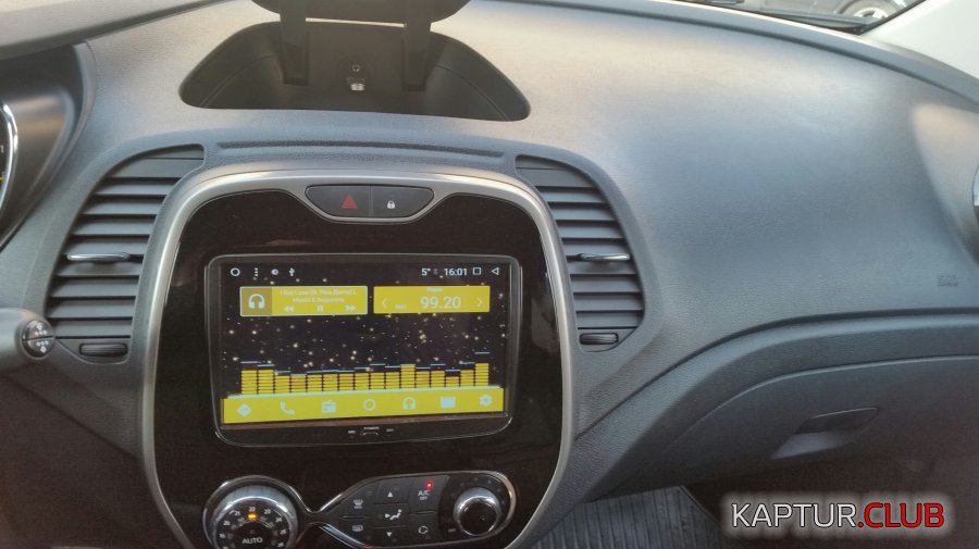

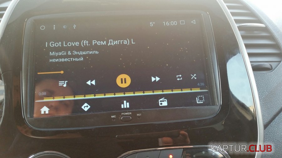

    на майские поставил этого зверя PX5 октагон, Android 8.0, 4 гиг/32 гиг. Выбирал за восьмиядерный проц и 4 гига оперативки. Восьмой андроид довеском.
    https://ru.aliexpress.com/item/PX5-...ero-player-For-Renault-Dacia/32856904781.html
    Корзину в нижней части пришлось пилить. Так, в общем и целом все работает.
    Брал в этом магазине, потому что на тот момент в официальном магазине MEKEDE этой модели почему-то небыло. Сейчас есть.
    Из непоняток ошибся с исо-переходником на активную антенну и пришлось подключать без него. При этом станции ловит на таком же удалении как и старая магнитола, но на моей любимой радиостанции есть заикания. Закажу новый переходник, тогда будет понятно.
    sobolz, Campan, drueed и ещё 1-му нравится это.

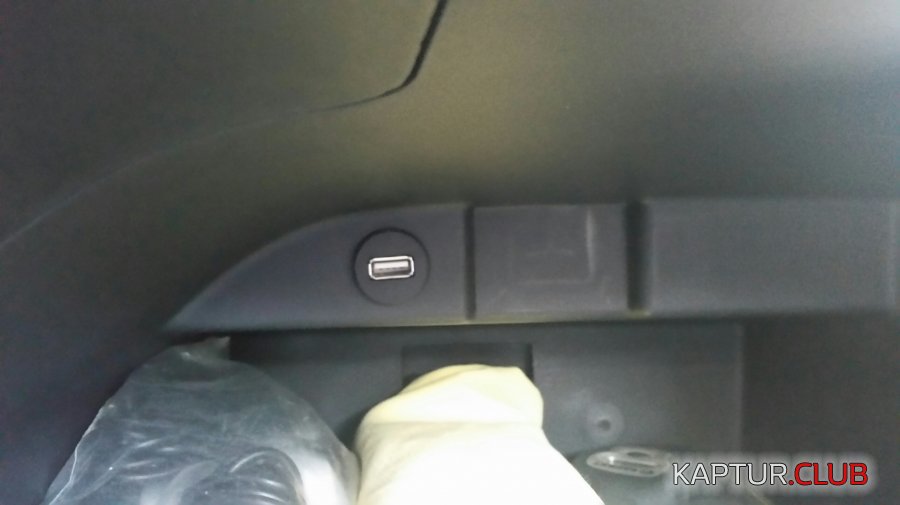

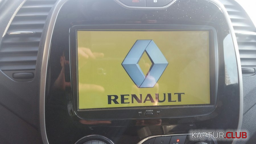

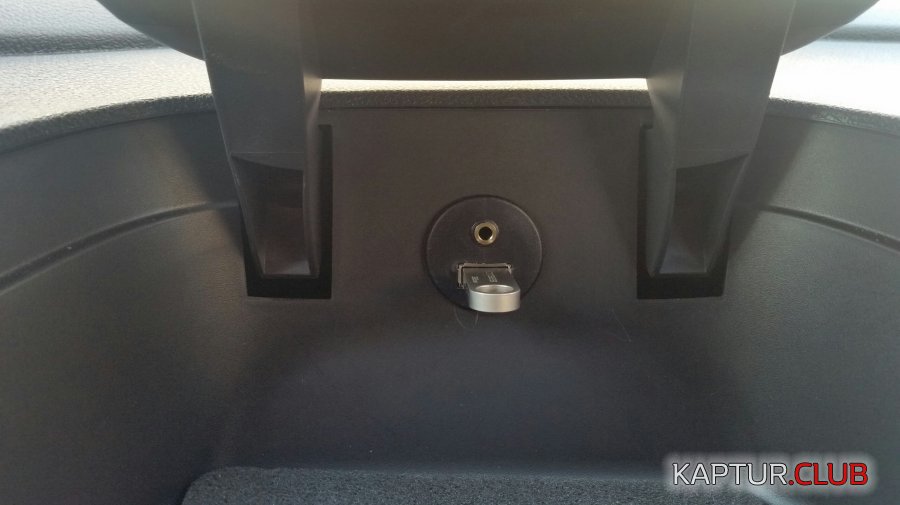

    За майские праздники произвел инстал ГУ (Allwinner T8 + Redmod) и твитеров. Провода умещаются вообще без проблем - места достаточно. Долго искал место под антенну WI-FI и GPS. В итоге приклеил к панели над ГУ исключая металл над ними. Еще больше промучался с USB разъемами, так как эстет видите ли и захотелось основной разъем USB/AUX в верхний бордачек между петлями вкорячить. В итоге - все получилось, но это было "что-то с чем-то": пробурить 30 мм круглое отверстие это ерунда, а вот поймать сзади и закрутить ответную гайку для фиксации сможет только падаван владеющий "текникой обезьяней руки", как следствие - перекоцанные и опухшие руки.
    Всем кто не верит в китайские головы - звук намного лучше даже с штатным эквалайзером! А отполировав его системныи Viper4android так вообще очень сочно все звучит. Сразу передумал менять штатные динамики, так как и эти оказывается умеют басить. Но карты дверей полюбому шумить - дребезжат!
    Радио без потери в качестве приема - 100%. Стоит проверенный TEF6686, подключал через активный переходник.

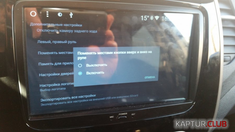

    Не сразу разобрался с джойстиком - ролик для перелючений работал в обратном порядке, пока не залез в настройки ГУ поглубже - там переключил параметр "Поменять местами кнопки вверх вниз на руле" и все корректно заработало. Далее камера заднего вида, парктроник с функцией отображения на ГУ, передняя камера, саб - все провода подключил и прокинул до мест монтажа. Делал долго - почти 2 дня убил.
