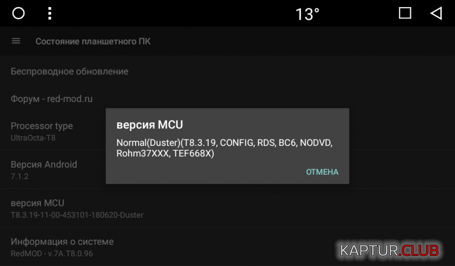

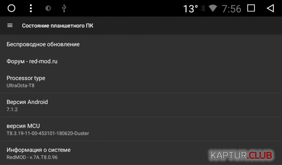

    Для тех кто хочет попробовать MCU Duster на T8:
    Извлекаем из архива файл MCU
    Копируем в корень памяти ГУ (без папок)
    Заходим в инженерное меню - нажимаем обновить MCU (во время обновления двигатель не глушить, заднюю передачу не включать).
    Чип MCU прошьется сразу. Ваше старое MCU останется в памяти ГУ вместе со всеми другими марками авто, т.к. зашито пакетом вместе с прошивкой и его можно обратно вернуть выбрав из списка марку авто - обычно китайцы зашивают с завода VW, т.к. является универсальным.
    MCU только для ГУ на Allwinner T8 от завода Kaier (8 дюймов без dvd в алюминиевой рамке) - при установке на другие ГУ - "кирпич" гарантирован.

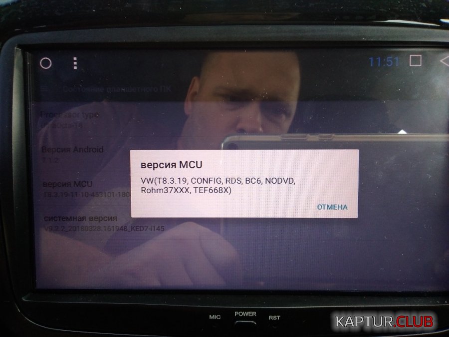

    2018-09-09 11.51.46.jpg | Рено Каптур Клуб Россия | Форум KAPTUR.SU
    Блютуз выбран BC6, хотя, на Али у данного ГУ на картинке матплаты BC8.
    https://ae01.alicdn.com/kf/HTB1ugqCvFuWBuNjSszbq6AS7FXaL.jpg
    Правда, картинка не может быть истиной.
    Сегодня сбросил ГУ на дефолтные настройки на английский язык, по-русски многие опции мне не понятны.
    Увидел опцию MUTE SOUND during revers. И она по дефолту чекнута. Поэтому звук и пропадает при включении камеры заднего хода.

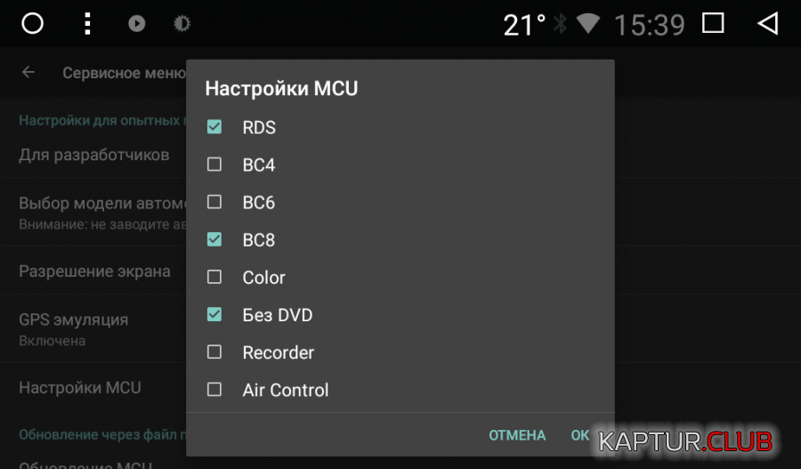

    Блупуп у нас BC8, - то что в MCU написано хрень какая-то, в настройках MCU можно все версии понажимать, а работать синий зуб будет только на галке BC8.
