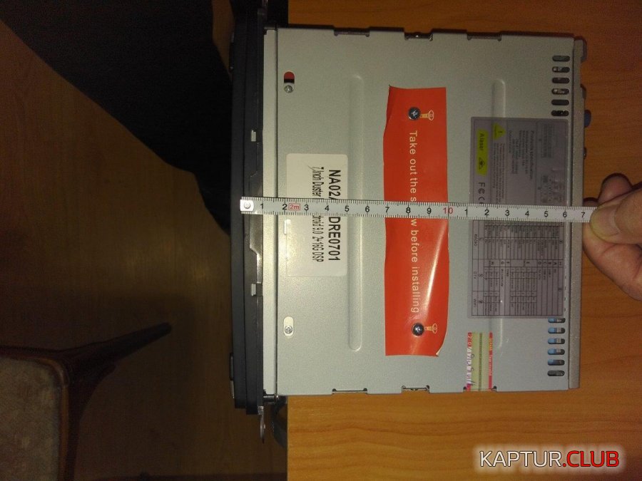

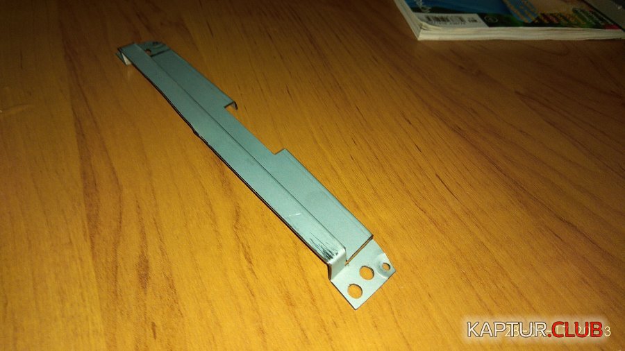

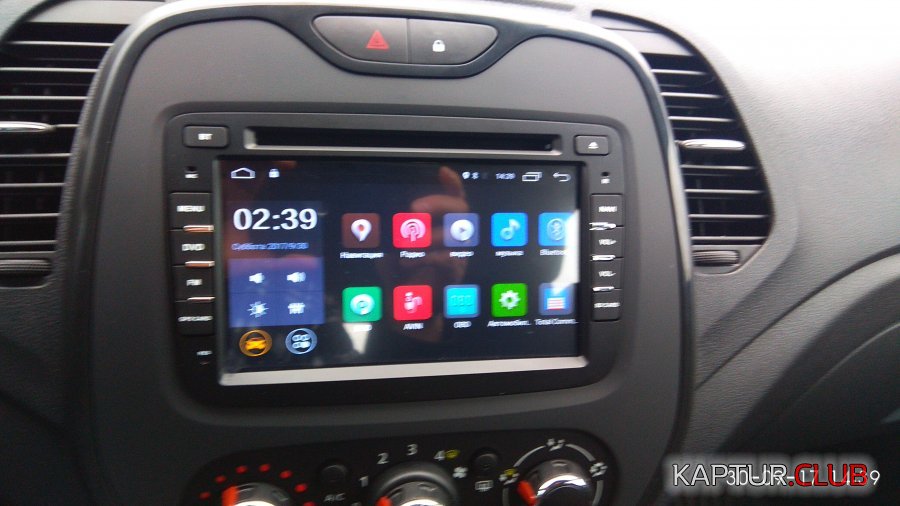

    Ранее писал о покупке китайской автомагнитолы, сообщение 2073. Итог.

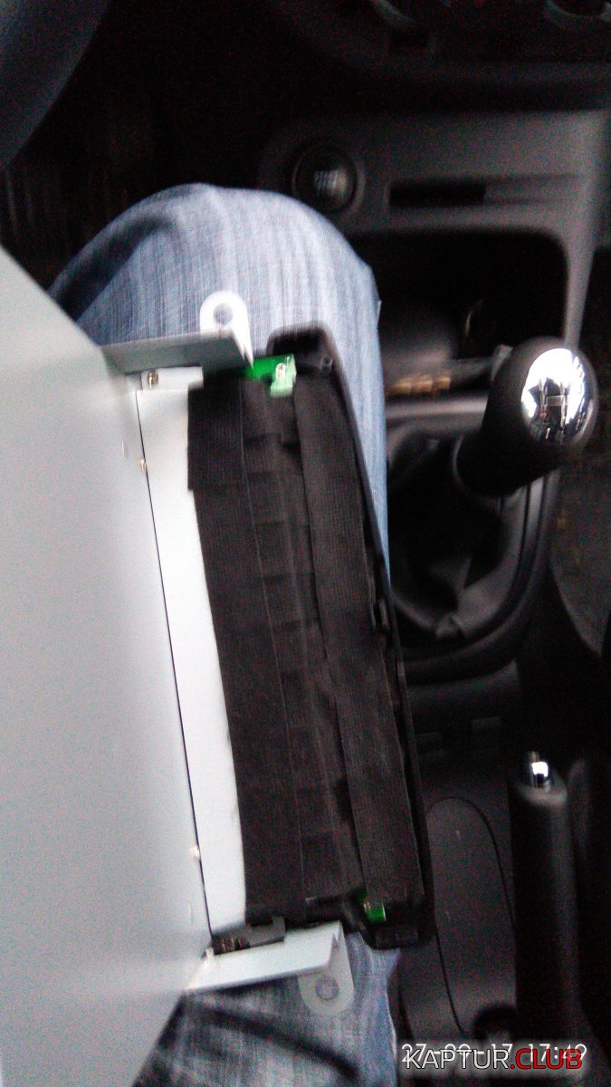

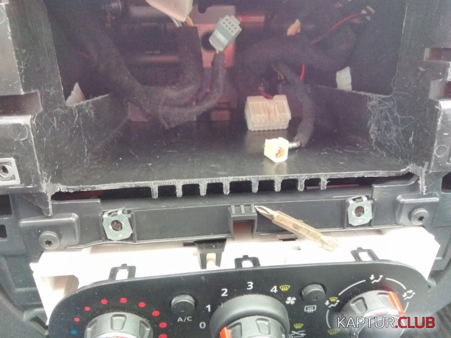

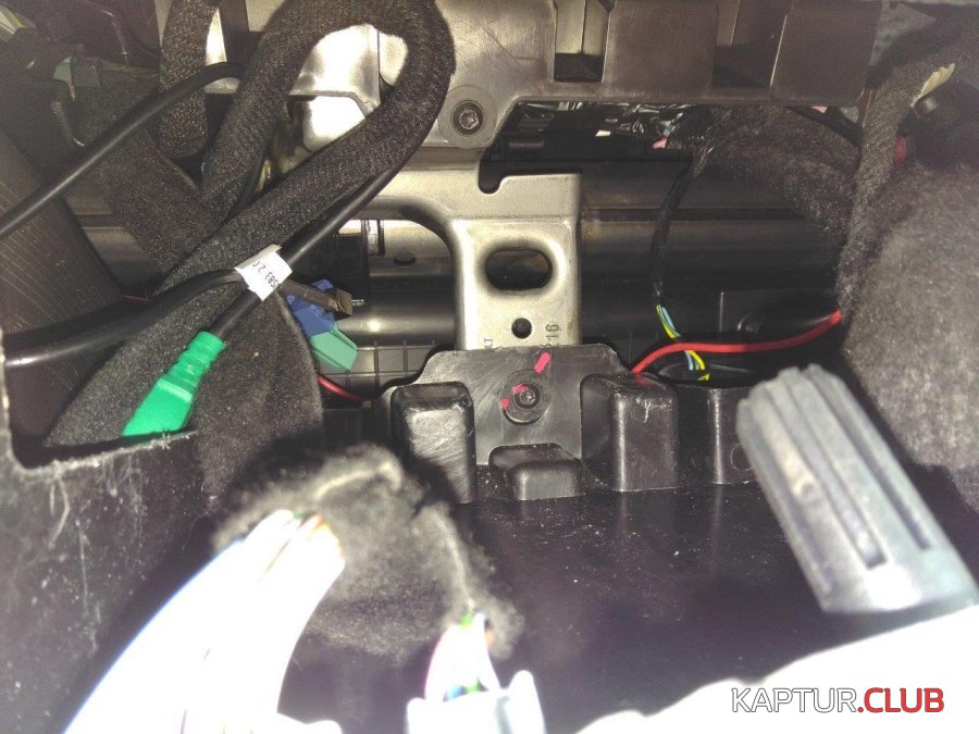

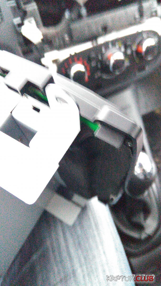

    На Рено-Каптур не подойдёт. Указал марку авто и направил два фото штатной магнитолы и штатного места. Получил ответ, что подойдёт. Оплатил. Получил Isudar 7InhDusterPX3 Android9.0 2+16GDSP, но на штатное место он не встанет. Установка требует изменения конструкции (корзины), т.е. нанесение вреда автомобилю. Из 5 точек крепления нужно убрать 2. Не имея иного решения, - вырезал часть корзины. Надо было бы убрать выступ, фото 6, показан на фото битой от отвёртки. Но магнитола всё равно не войдёт, упирается задней частью в металлический кронштейн крепления обрезиненной 5 точки штатной магнитолы. Isudar длиннее штатной на 20 мм. Антенна Wi-Fi упирается в этот же кронштейн и будет сломана. Нужно докупать удлинитель антенны и выводить её в другое место. Штатная активная антенна не включается, т.к. штатное питание на неё идёт по сигнальной жиле, поэтому приём Isudar низкого качества. Провод штатной антенны короткий, в натяг, нужно прикупать удлинитель антенны. Штекер антенны GPS на задней стенке Isudar после однократного подключения не сломался, а просто разобрался (!) на три целые детали. Всё держалось на простом трении. Установленная программа навигации плохая. Субъективно звук не лучше штатной, но по верхним частотам заметно ниже. Как магнитола, Isudar хуже штатной. Инструкция по монтажу отсутствует, несмотря на то, что это сложное электронное устройство. Открыл спор, предложив вернуть часть моих средств, представив фото и видео как доказательства. Алиэкспресс сразу же отказал, т.к. в данном случае он является владельцем агрегатора, предоставившего потребителю недостоверную информацию о товаре и должен нести солидарную ответственность с продавцом. Написал апелляцию. Ответ Алиэкспресса (смысл): вы получили печальный опыт, в дальнейшем будете умнее. Ситуация следующая: спор закрыт, идёт стадия возврата средств в размере 0,00 руб. И ещё пара слов о «хитрости» продавца. В коробку вложена бумажка, в которой качественным русским языком написано: присылайте хвалебный отзыв, пришлём миникарту на 16 Гб, которая является обязательным элементом комплектации. Народ покупается на это. Даёт хвалебный отзыв. Вводит остальных в заблуждение.

    Я от магнитолы отпилил, выступ не трогал.

    Держу в руках это китайское изделие и пытаюсь понять, что отпилил? Ничего похожего не обнаружил. Тот пластиковый выступ автомобиля, что указан на фото 6, не отпиливал, т.к. уже понятно было, что не в нём дело. Когда пытался монтировать это изделие, при поджимании лапок нижнего крепления задняя стенка стукается о кронштейн - фото 3. И на видео, что отправил прекрасно слышен этот стук. А мне - дай изображение, так не верим. Мне ещё и панель авто снять, что бы виден был их косяк?
    Здесь ранее, коллега уже писал, что ставят это изделия с перекосом. Только об этом я поздно узнал, когда сам на это "нарвался". У меня выход один - поставить 6 мм.-е пластиковые проставки(втулки )под все 4 лапки крепления. Лишь бы рамка, что закрывает магнитофон, защелкнулась.

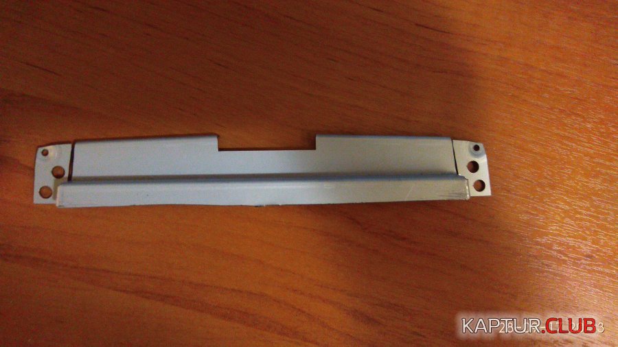

    Вот отпиливал железку снизу на магнитоле, она в выступ пластиковый упиралась и в корзину не входила. А где железный кронштейн на машине, у меня в майфуне кабель на 4g модем выходил, я его отрезал, и этот ввод кабеля в майфуне (резинка) уперлась в кронштейн, и не стучит
