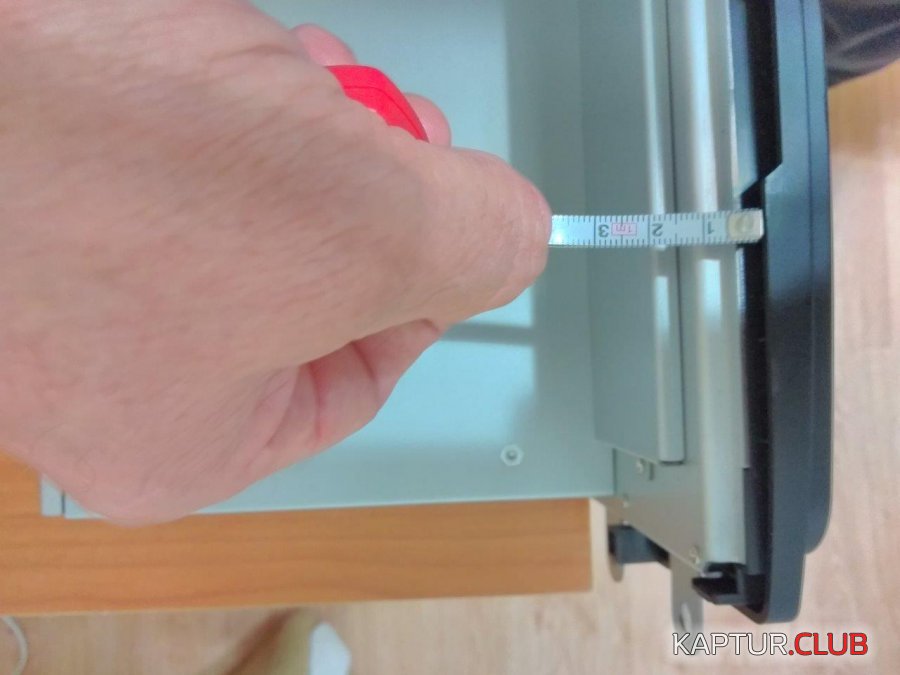

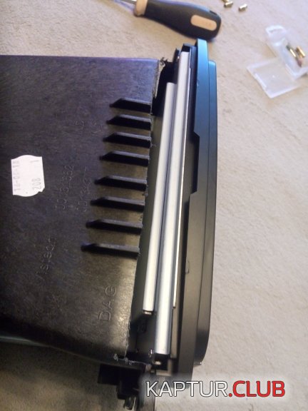

    Понятно. У меня несколько иная конструкция, пилить нужно две крышки общей толщиной 12 мм.(фото 7). Было принято решение пилить корзину (фото 8). Но проблема-то в том, что магнитола Isudar длиннее штатной на 20 мм., и её задняя крышка всё равно упирается в этот кронштейн. Как говорит наш коллега, пока уровень китайских конструкторов низковат... В выходные опять буду пробовать ставить. Начну с 6 мм. проставок под крепления магнитолы.

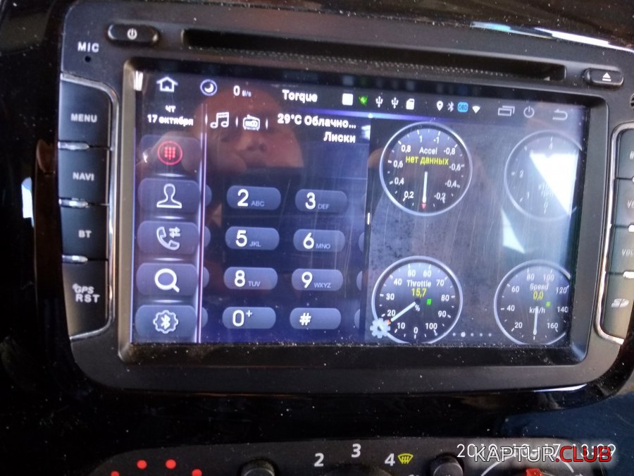

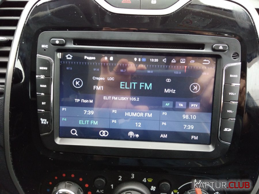

    Осеннее обострение. Взял на Китайской распродаже TEYES SPRO 2/32. Посмотрим шо за "зверь". Вроде отзывы не плохие.
    Сейчас стоит ГУ Aycetry PX3 Android 7.1 2 ГБ Оперативки с честным чипом TDA 7851. Отходила почти два года. Были несколько раз глюки с самопроизвольной перезагрузкой (описывал ранее) - и все.
    Конечно корзину пилил (отжал у продавана 3,5 косаря), конечно шил Андрюху (1 раз прошивкой от Малайска с 4pda, дальше не экспериментировал - все устраивает), конечно шил MCU (звук был в разы лучше штатного, теперь вообще шикарен). Радио работает ничуть не хуже штатной балалайки, причем сейчас антенна не активна. Кнопки на руле заработали из коробки.
    В общем только положительные эмоции :party:
