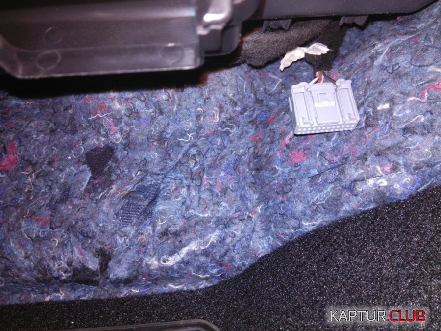

    Всё эпопея с блоком BIC закончена (на данный момент), блок куплен установлен и всё работает, но не обошлось без моих косяков (спешка). Как только получил блок понял по номеру, что прислали совершенно другой, не тот, что покупал. Ну да ладно быстро в машину блок в разъём и проверка, всё заработало, но при включении задней камеры магнитола зависла, помогло только отсоединение CAN блока, так она у меня зависала раза три ))). И вдруг меня осинило ))) включение камеры (сука провод сигнальный +) , быстро его резанул и УРА всё гуд. Дальше заметил что не работает вентилятор (сука) померил мультиметром на него питание не идёт (сука) . Последняя надежда 4PDA, вентилятор питается от кабеля питания усилителя, я то его и отключил в настройках )))).
    Итог ВСЁ работает, да ещё один весомый плюс установки BIC магнитола не тухнет сразу после выключения зажигания и продолжает работать (время не знаю пока не тестил) выключается при открытии двери.
