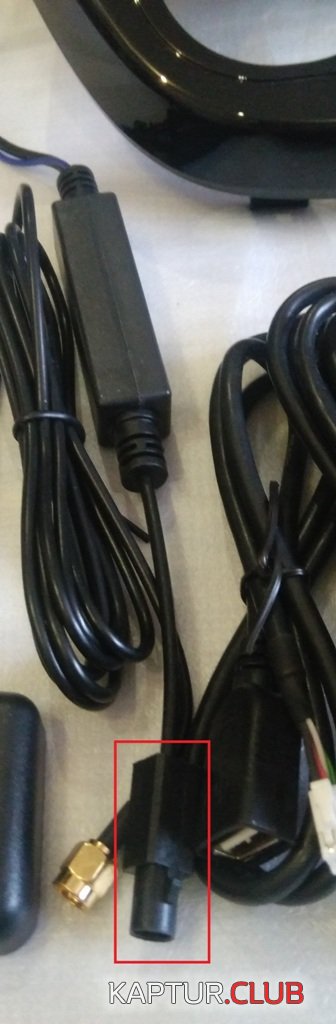

    Добрый вечер, Уважаемые форумчане, у кого стоит магнитола Teyes, как у вас обстоят дела с приемом радио? Магнитолу менял 2 раза, а радио ловит как будто антенны вообще нет. Питание в настройках включал, ставил переходник с доп. питанием (питание и на Ant и на прямую ACC), все без изменений, очень плохой прием.

    В данный момент радио ловит лучше чем на штатной магнитоле. Если ещё не смотрели - то посмотрите: разъём который КИТАЙСКИЙ там в нём может быть КЗ, а также может быть загнута центральная жила (контакт) у меня была кривая и при установке вообще согнулась нахрен. может и сам переходник (чёрная коробка) не работает встречал где то в интернете.
    Да у меня в комплекте сразу был переходник с доп питанием.
    Выделил красным хрень с которой у меня были траблы.
