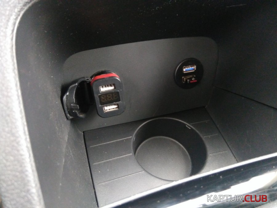

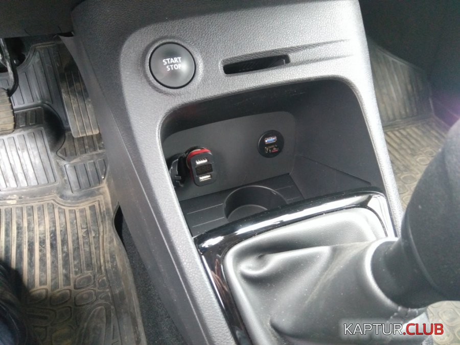

    Renault Kaptur Drive 1.6 палка выручалка )))
    Установил USB к TEYES , чтобы было всё по феншую, а не болтались в бардачке колхозно.
      103,7 КБ
      292
      74,3 КБ
      272
    Caifun нравится это.

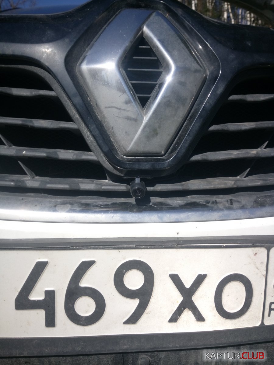

    Фронтальная камера пролежала два года бесхозной и вот настал её день, сегодня установил IMG_20200510_153830.jpg | Рено Каптур Клуб Россия | Форум KAPTUR.SU
    Также установил приблуда, отключающую питание ГУ при падении напряжения на борту, настроил на 11.6v.
    У меня ГУ на постоянном плюсе, через рубильник и несколько раз забывал выключать, высаживая аккум в ноль.
    Для включения этой приблуды необходимо замкнуть два контакта на плате, вот для этого и использовал "бесполезную" кнопку на руле )))
