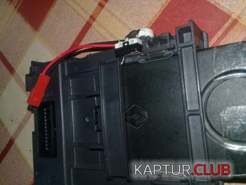

    Я вклеил микропереключатель в картоприёмник и через него и диодную развязку подал + на ACC .
    На половину вставлена карта и магнитола работает
    завёл, работает заглушил-работает, вынул карту-выключилась
