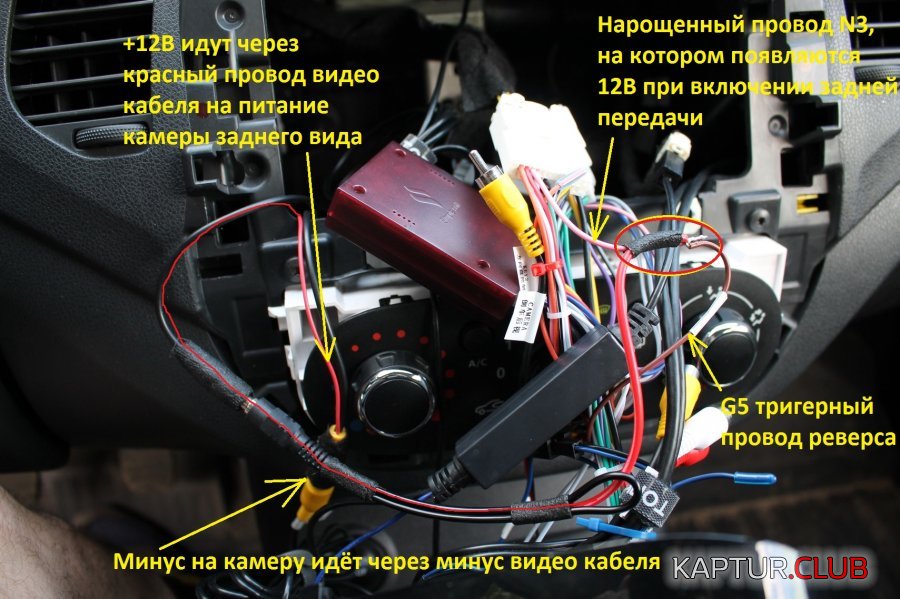

    Доброго времени суток. Подскажите кто сталкивался, какой провод выходящий из машины является антенным ( с синим или белым пластиком?)?
    И еще вопрос, на штатной медианав стоял активный Сабвуфер, с подключением как я понимаю к выходам на задние колонки, подключил магнитолу Teyes SPPRO 4/64? все работало все норм. сегодня заметил что саб почти не играет (очень тихо) и на пульт от него тоже не реагирует((( что делать?
    83.881
    208.057
    Белый .
  8. ifilin
    21 фев 2017
    821
    1.143
    София
    Игорь
    Белый. См. правый верхний угол.
