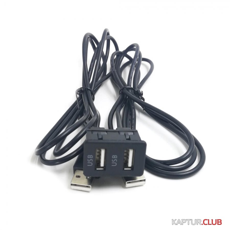

    Народ кто куда USB провода от ГУ выводил ? Если в бардачёк - тогда люк открытый чтоль держать или резать его ?

    Добрый день. Я на Али купил USB разъем (https://aliexpress.ru/item/32754673...8.1149251809.1606498733-1624296242.1604682127) и установил между розеткой и шайбой включения полного привода. Потратил на установку данного девайса около 1 часа.
      58,9 КБ
      213

    Думал о том что бы вырезать под провод лунку в лючке бардачка, но в итоге просто вывел провод с задней стороны и лючком закрытым зажал там.
