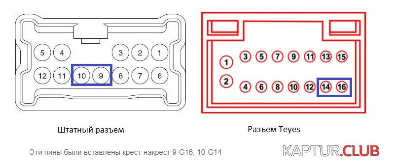

    возможно тут уже обсуждалась проблема с перепутанной полярностью заднего динамика в ГУ Teyes, KingBeats, но что-то не нашел, сам это обнаружил только недавно и сегодня исправил)
    Слева:
    9 — плюс правого заднего динамика
    10 — минус правого заднего динамика
    Справа:
    14 — плюс правого заднего динамика
    16 — минус правого заднего динамика
    данные пины были вставлены крест/накрест, необходимо их поменять местами, тогда звук станет еще лучше :smile:
    подробнее о том, как проверить, имеется ли проблема в ГУ и как вытащить пин из разъема (с фото) описал на драйве - https://www.drive2.ru/l/575748544720274667/
