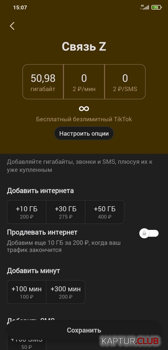

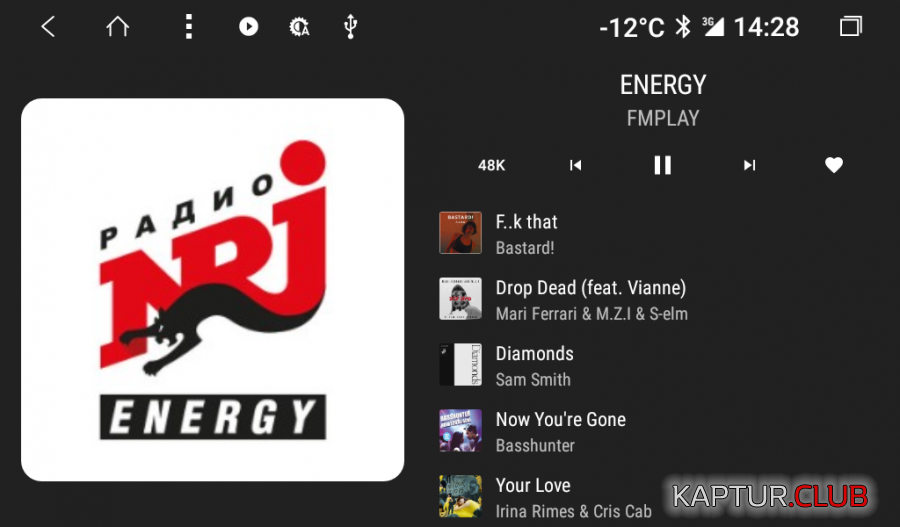

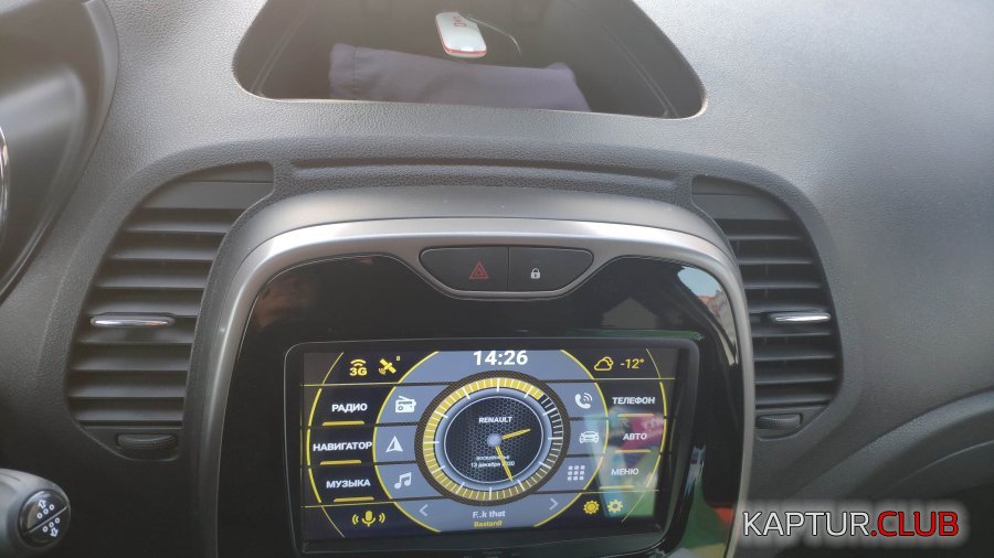

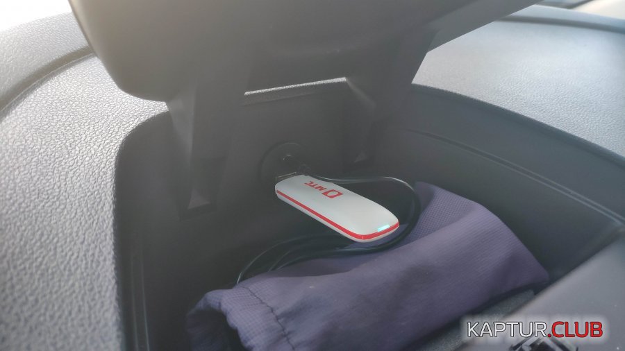

    Достал с пыльной полки 3G модем Huawei от МТС, разлоченный под всех операторов и взял симку Билайн "Связь Z" без абонентской платы. Интернет завёлся в ГУ Т8 вообще без танцев, значек в статус баре отображается как положено :dance2:.
    Может в будущем поищу актуальный 4G/5G модем, а пока для инет радио мне хватает, да и Ютуб тоже тянет норм.
