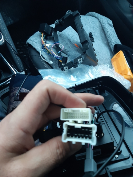

    Добрый день, уважаемые форумчане.
    не так давно стал счастливым обладателем каптюра.

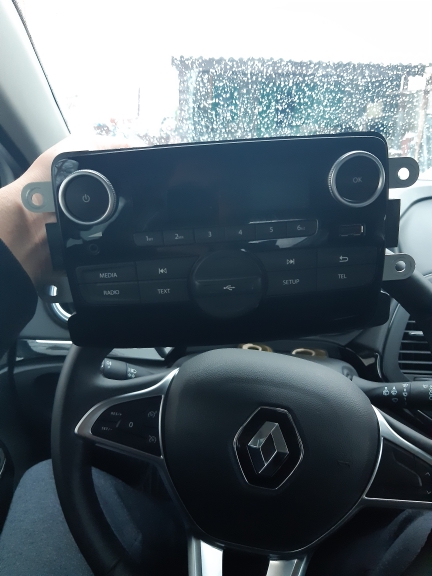

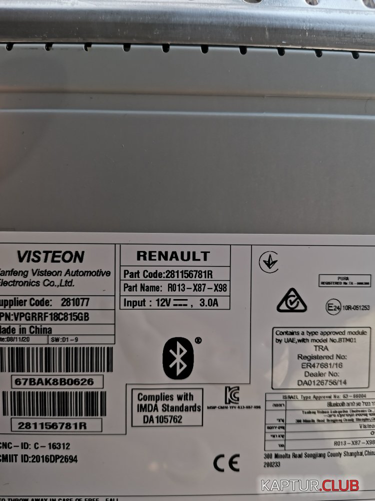

    и появилась первая проблема, приобрел ГУ на андройд, а провода которые идут к комплекте не подходят к моей проводке, они точно от каптюра но предыдущего поколения, а у меня они выглядят как на аркане, нашел переходник с подходящими разъемами, но не совпадают провода. Хочу перепиновать но не где не могу найти распиновку на мое поколение, может у кого-то есть или кто-то делал что-то аналогичное? установленная с салона магнитола 281156781R.

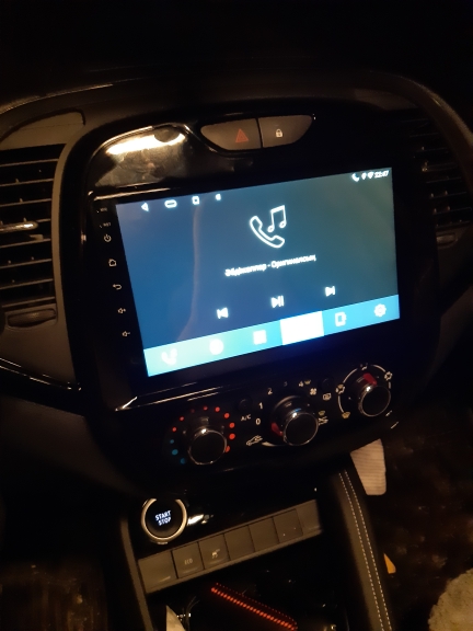

    Да, действительно, очень помогло. Спасибо! Теперь температура постоянно отображается на приборной панели.
    Сброс даты и времени поборол только установкой симки, при холодном старте магнитолы время подтягивается само за пару секунд.
    И с плеером все само собой нормализовалось, треки стал проигрывать до конца, хотя ни приложение ни саму прошивку не обновлял.
    Вердикт - доволен на 100% всеми функциями и качеством звука.
    Теперь осталось поставить более качественную акустику с усилком и шумоизоляцией дверей.

    я взял от нисана x-trail, у себя в городе нашел. но а али к описанию одной из магнитол натыкался на следующую информацию, штекера как у меня, заказал по приложенной ссылки, но пока их еще не получил, так что сказать ничего не могу

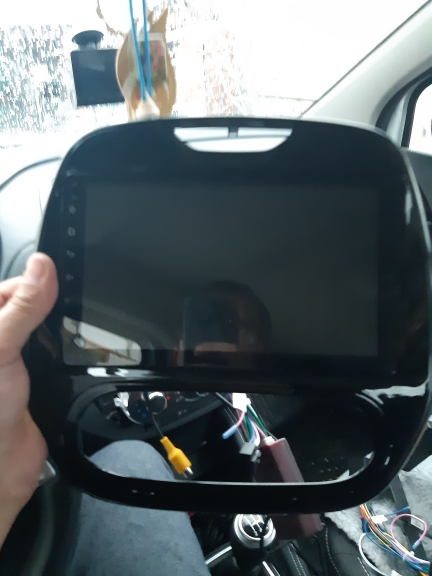

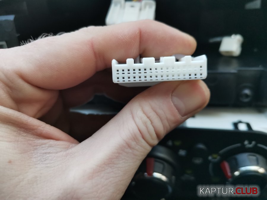

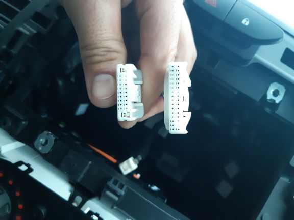

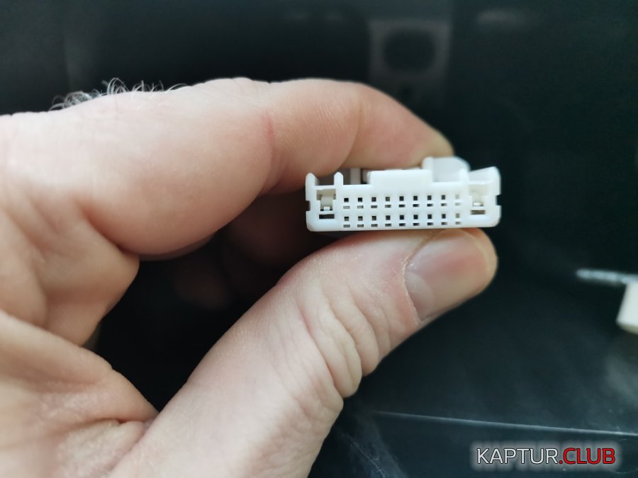

    как аппарат я не знаю потому что штекера которые были в комплекте не подошли на Каптур 2020 выпуска у меня комплектация драйв, открыл спор китайцу он типа есть твои провода которые мне нужны но показывать он мне вся чески их не хотел и просил 10 долларов за новые штекера в итоге я его допек и он мне скинул фото типа тех проводов которые типа мне должны подойти НО С.КА они теже самые которые лежали в комплекте но благо я полазил на просторах Али и вроде нашел от Арканы с виду такие же штекера как и у меня выходы с радиолы. в итоге штекра вот вот придут отпишусь что да как если не уеду на вахту, но отзыв сто пудово дополню как придут штекера. доставка 1,5 месяца до Орска. на моем те что тоненькие и длинные штекера, широкие те что пришли ко мне! еще от дастера почему то лежали в комплекте. продавца не виню ибо хз Каптур 20 года выпуска радиола новая не как на предыдущих авто. 07 Jan 2021 07:57
    • proxy.php?image=https%3A%2F%2Fae01.alicdn.com%2Fkf%2FUd5a976fd36e540d081ed67ed838240624.jpg&hash=b070ee64f41c09e9c94b60b782c1b10e | Рено Каптур клуб Россия | www.KAPTUR.club
    • proxy.php?image=https%3A%2F%2Fae01.alicdn.com%2Fkf%2FU2a53aa68c4394c16aaa9b9751e281969Q.jpg&hash=59f0ba599508ba8d7d813d9ab6864905 | Рено Каптур клуб Россия | www.KAPTUR.club
    • proxy.php?image=https%3A%2F%2Fae01.alicdn.com%2Fkf%2FU711842f8d5434544a0a46092da840cf5i.jpg&hash=95b6793f3ecc660e6ad56d851bc6c56a | Рено Каптур клуб Россия | www.KAPTUR.club
    • proxy.php?image=https%3A%2F%2Fae01.alicdn.com%2Fkf%2FU1726360c7a3b4c5991cb615c0c8e3e18M.jpg&hash=98fafcfbd6aa9f5043928ab2c7a6c309 | Рено Каптур клуб Россия | www.KAPTUR.club
    Вам помог этот отзыв? Да (2) Нет (0)
    Дополненные отзывы

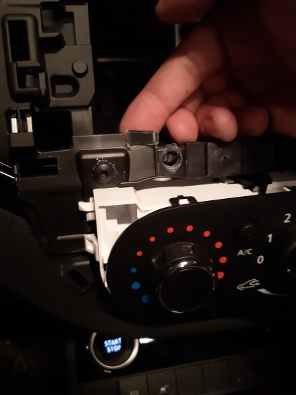

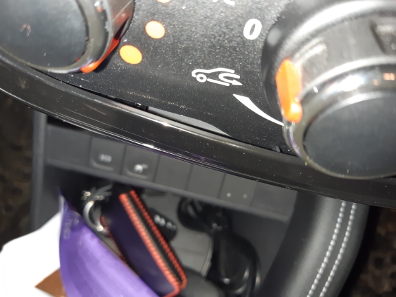

    короче пришли мне штекера подходят от арканы на Каптур 2020г.выпуска вот ссылка на правильные штекера 571,78 руб. 24%OFF | FEELDO автомобильный Android стерео 16pin электропроводка жгут проводов кабель адаптер с CANbus коробка для Renault Dacia Duster /Arkana /XM3 https://a.aliexpress.com/_AFq9If канбусс остается родной заказывайте только штекера от арканы по ссылке. но немного нужно доработать чтоб майфун встал на место бокорезами немного откусить пластик и майфун встанет на место но сразу скажу что щель где климатконтроль или три крутилки печки и регулировки кондея остаётся зазор и вы его не уберете ибо шайбами как показано в Ютубе вы не отрегулируете зазор ибо Каптур 20 года выпуска другая конструкция установки регулировки печки остаётся зазор 5 мм дальше буду думать как убрать зазор то что показывали в Ютубе с 2020г.в не котируется нужно думать как убирать щель! кто что придумает напишите на почту. marat-gs6@ya.ru по магнитоле скажу одно тупит немного но мне норм долбит норм

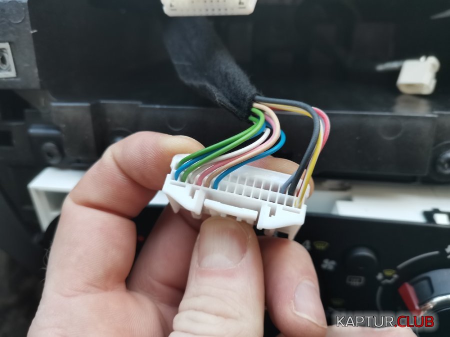

    Напишите продавцу Teyes. Я заказал себе второе ГУ СС3, мне в комплекте пришли провода для Каптура 2016 и еще лежал жгут проводов с плоскими разъемами. Я решил, что это на новый Каптур 2020. Фото не могу сейчас выложить, проводка в гараже.

    Интересно!. По возможности с оказией сделайте фотки пожалуйста, если не затруднит конечно.

    Заказал, посмотрим, что придёт. У меня, правда, комплектация другая с климатом и Easy Connect. Но не думаю, что для разных комплектации будут разные разъёмы ставить. Хотя всё может быть... А с щелью ничего путного пока не приходит в голову. Только если залить чёрным термоклеем с обратной стороны, предварительно закрыв щель с лицевой. Или взять из мягкой резины (оконный уплотнитель, коврик мышки,... ) вырезать прокладку по всему периметру и потом уже прижимать и прикручитвать блок печки, щель должна убраться. На крайний случай залить силиконом чёрным. Он если, что лекго выковыривается и можно повторять попытки. Конечно, перед этим нужно закрыть все лишнее молярным скотчем и не забывать про мыло, оно очень помогает при эстетичной заделке силиконом. Но тут конечно на месте пробовать нужно.
