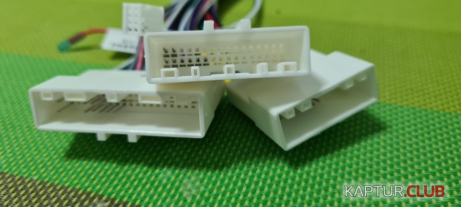

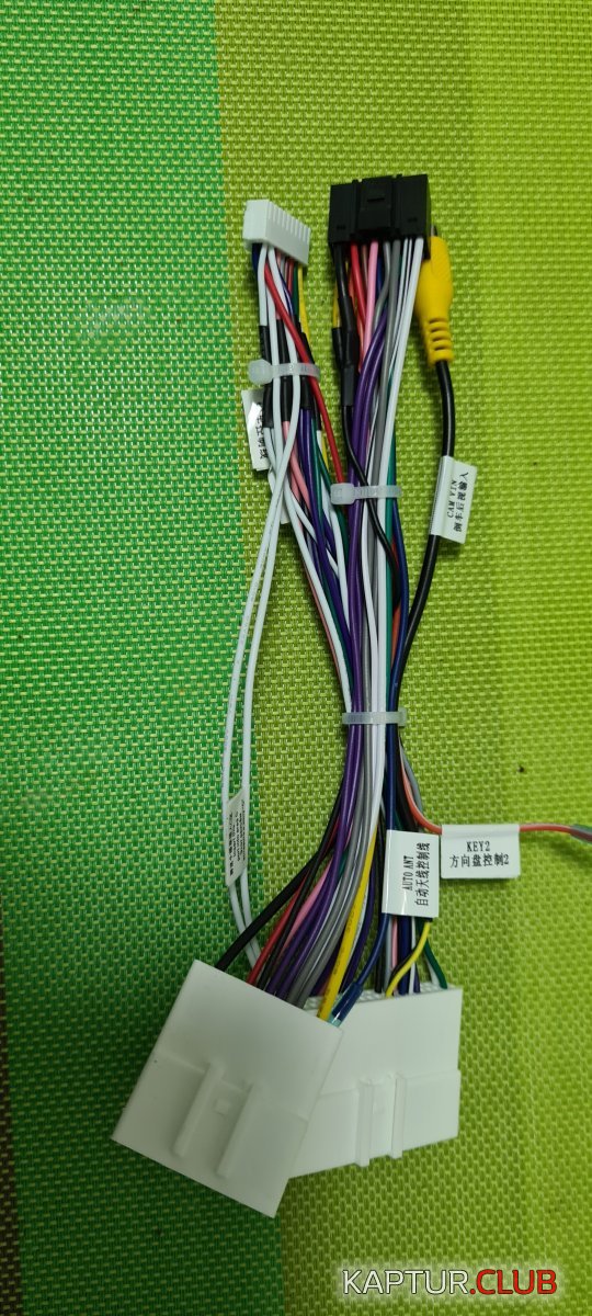

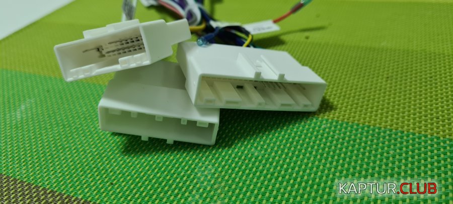

    Фото жгута проводов которые шли в комплекте с СС3
    OlegSOM likes this.

    Да, у меня таких не было. Только не ясно. Как быть с камерой. На рабочей косе, что мне прислали был преобразователь питания для камеры на 9v, а на этой нет. Бум разбираться. Спасибо!

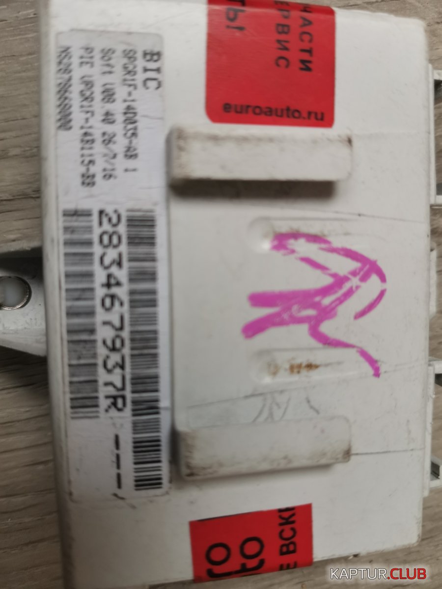

    Да присланная рамка на Play стала без проблем, без щелей. Только пришлось надфильком изнутри немного убрать в районе кнопок аварийки и запирания. Но это везде пишут. Ну и не потеряйте с родной рамки защелки, их нужно переставить на присланную рамку.
    Ну а далее разъем в разъем. Присланные шурупы я не стал ставить, показались толстоватые. Купил в метизах с широкой шляпкой потоньше с большИм шагом и резьбой поострей - показалось, что не так распирать будет места креплений и не так стремно, что треснут. И не забудьте BIC поставить. На машинах с ЯА не ставят. Я покупал на разборке за 4тр.

    Я нашел на драйве, номер модели и перечисление тех номеров которые подходят.
    От себя могу только выложить фото, что взял на разборке. Погуглите, есть Московско-Питерская контора, которая продает с разборок и может отправить через ТК к Вам, ну или подождите потепления, я буду ковыряться и может так статься, что в новый каптюр этот BIC уже не нужен будет и тогда отдам. Т.к. разьема за бардачком я не обнаружил, но само штатное ГУ работает с каном.

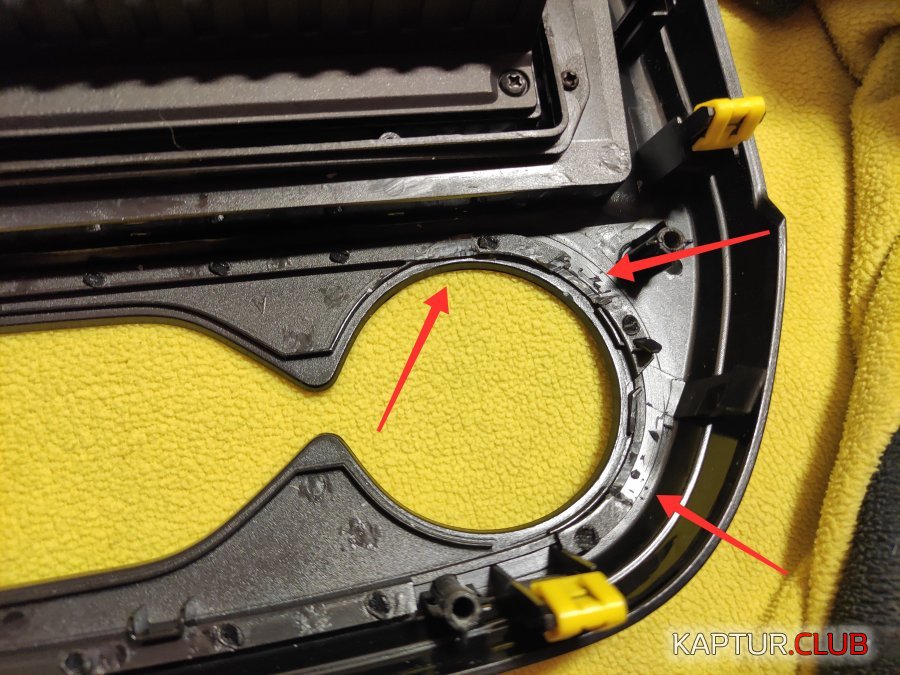

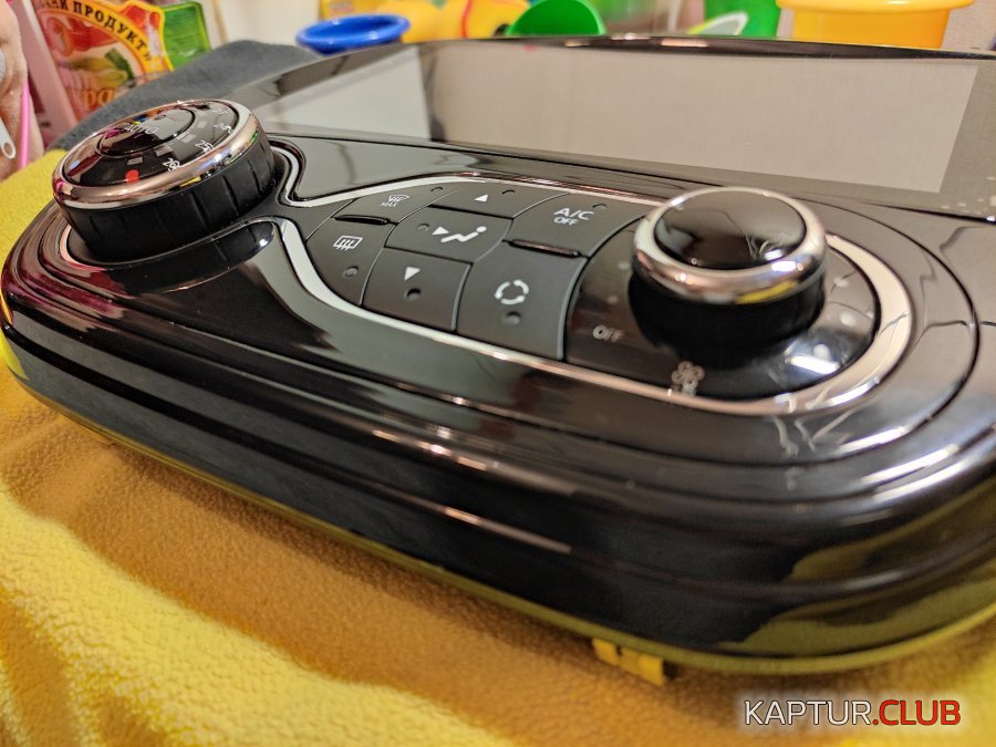

    На новых рамках которые присылают не нужно уже шлифовать в районе аварийки, но доработка в других местах всё равно нужна чтобы всё встало ровно:
    unnamed.jpg | Рено Каптур Клуб Россия | Форум KAPTUR.SU unnamed (2).jpg | Рено Каптур Клуб Россия | Форум KAPTUR.SU unnamed (1).jpg | Рено Каптур Клуб Россия | Форум KAPTUR.SU
