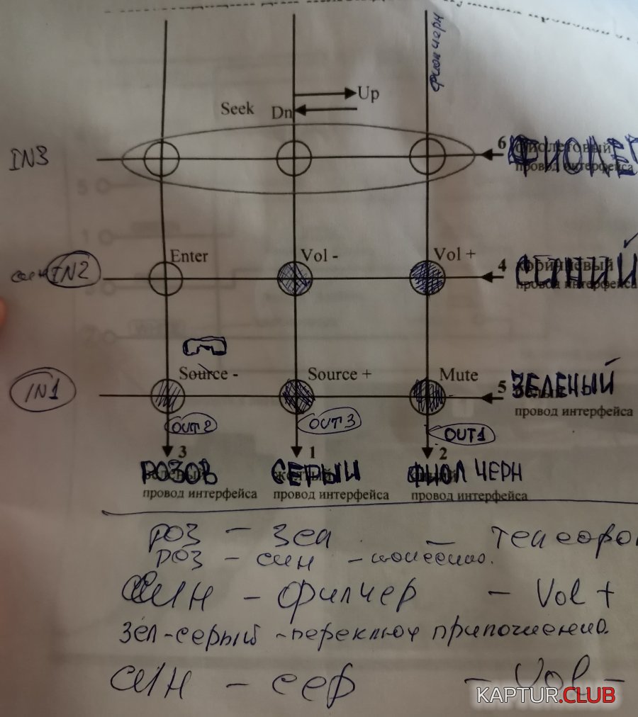

    На Teyes нет входа для джойстика. Сигналы от него замешиваются с каном в CAN-адаптере и идут на вход ГУ.
    Что я делал для того, чтобы заставить работать:
    - подключить ГУ дома (нужно +12В и не забыть подать +12 также на АСС ГУ. чтобы завелось)
    - вычислить линии: шесть выходов на джойстик, должны составлять как-бы матрицу - представьте три провода горизонтально и три вертикально и они пересекаются в 9ти местах, эти пересечения и есть контакты кнопок джойстика ... так вот я распечатал нагугленные варианты этих матриц и методом перебора замыкал между собой эти провода - когда какое-то действие появлялось на экране (типа управления звуком) то отмечал на схеме. Таким образом я подобрал три линии IN и три линии OUT. И после вставил пины в разъем. Но когда подключил к машине то на ней джойстик работал не правильно (но работал уже!). С помощью иголки я методом перебора менял местами пины линий IN отдельно и отдельно OUT пока все не заработало. При этом менять можно не отключая ГУ. Перебор линий на месте был не долгий, значительно быстрее чем дома я эти линии вычислял.
    вот нашел черновик (один из последних видимо) думаю поможет сориентироваться:
    proxy.php?image=https%3A%2F%2Fkaptur.club%2Fdata%2Fattachments%2F106%2F106159-ded7c5f97a4abe19b483b6f9b2ebdd60.jpg&hash=907963555ad9c395123205665ce93ebb | Рено Каптур клуб Россия | www.KAPTUR.club
    Но конечно же, для начала, нужно убедиться, что сам CAN адаптер у Вас работает - показывает двери и климат
