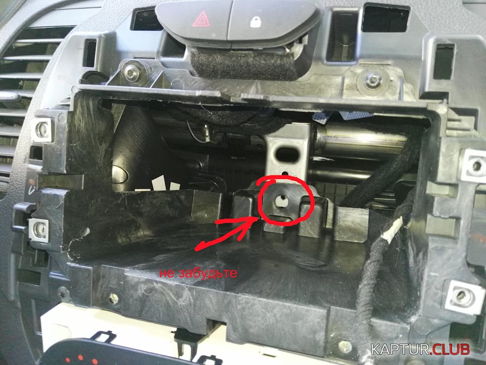

    Туда слона можно запихать .

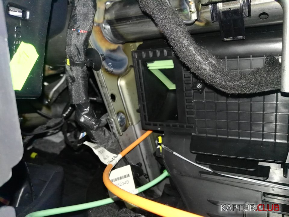

    Внутренняя рамка пирамидообразная получается, сужается к концу, поэтому, видимо, как повезет. Если магнитола не глубокая (без CD-привода), то может и войти, а вот тут пришлось сужающуюся часть отпиливать: https://www.drive2.ru/b/467760559954067566/

    Ну вот,всё прояснилось.

    И что прояснилось? На второй фотке видно, нижняя часть корзины (где написано "не забудьте") идет назад на сужение, именно эта часть не даст поставить 2ДИН без ножовки и напильника. Но с этими инструментами - без вопросов.
    Сорри, не увидел чуть выше сообщение от Elizir, там о том же написано. Мешает не только сужающаяся часть, но и нижняя кромка.
