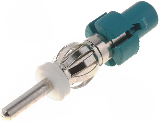

    Поковырялся, выяснил. Да, при включенном пункте заводских настроек Teyes «Питание усилителя» действительно подаётся 12 вольт прямо на коаксиал, и никакой нужды в подведении внешнего питания нет. И да, действительно, в комплектном переходнике с инжектором центральная жила разорвана конденсатором, так что уже имеющееся фантомное питание до антенны не дойдёт.
    В общем, вывод однозначен: комплектный переходник в любом случае в топку. Скорее всего, это наблюдающееся у некоторых ухудшение как раз и связано с сомнительной схемотехникой и качеством этого переходника. Себе уже заказал вот такой пассивный прямой переходник, он точно никакого ухудшения внести не должен.
