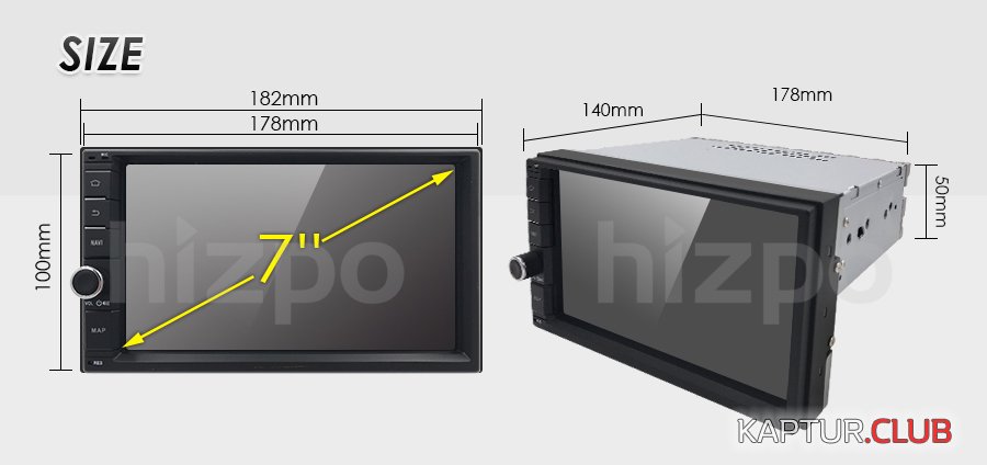

      40,7 КБ
      827
  10. vldmpo
    vldmpo Интересующийся
    7 авг 2016
    27
    13
    С-Пб
    Владимир
    kaptur 1,6 4х2 МКП5
    распилил? установил? подключил? Что получилось? размеры случаем не померил? по высоте сколько будет окно в рамке?
