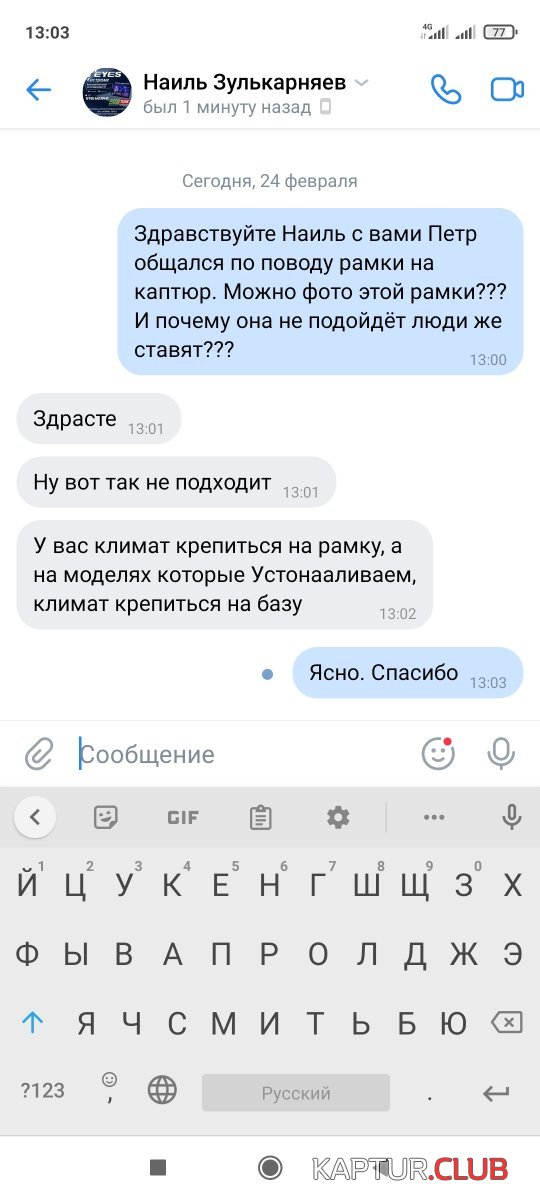

    Если рестал с кондеем, будет небольшая щель между блоком управления печкой и рамкой. И надо сделать пропил под рычажок рециркуляции. Для меня не критично. А вообще советую списаться с продавцом T'EYES на Али, может у них уже появились рамки на рестайл. ae_1619874390192.jpg | Рено Каптур Клуб Россия | Форум KAPTUR.SU

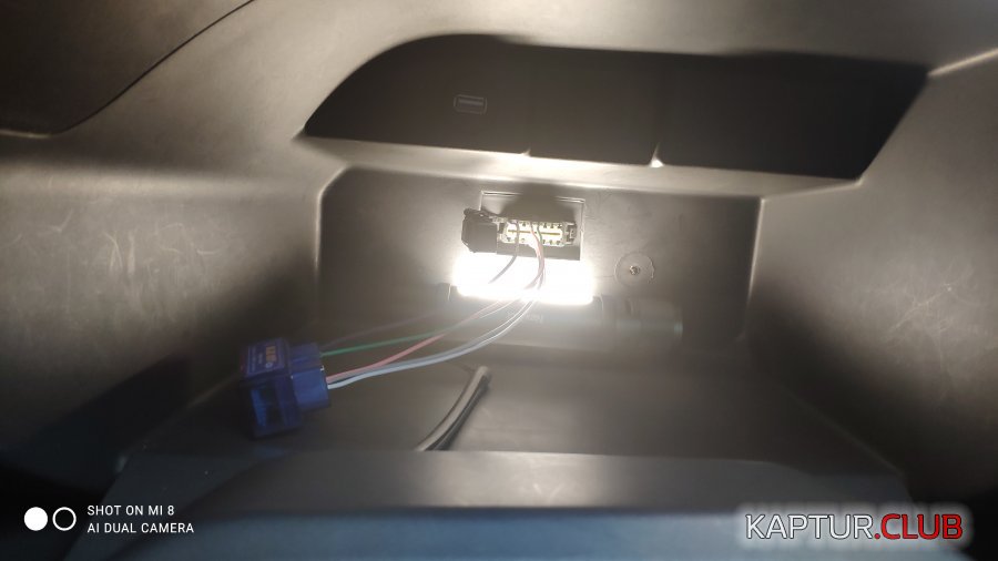

    Renault Kaptur 2.0 MT (Drive + climate)

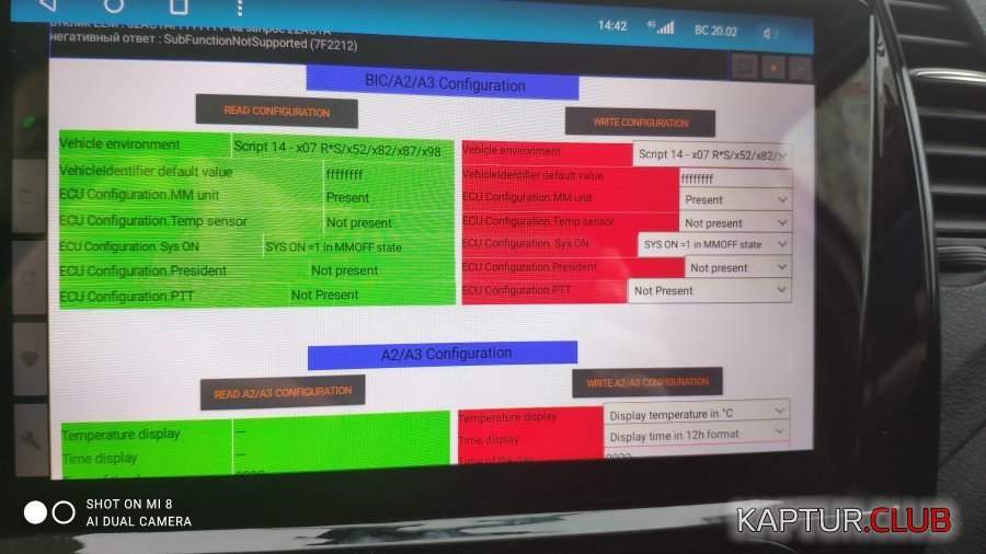

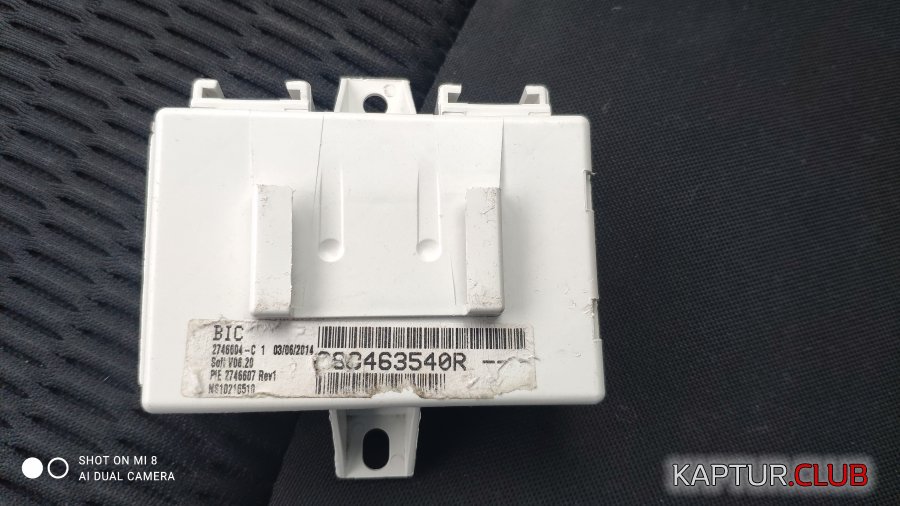

    Не в Москве конечно, но я поставил недавно б/у 283463540R, скажу сразу - с ходу не "взлетел"! Более того, - ни одна диагностика его не видела (везде NO DATA как будто его и нет), т.к. этот модуль хрен пойми с какого Рено. Чтобы BIC модуль проснулся, необходимо было переключить его на работу с 14 скриптом (для всех "логанообразных"). Т.е. если у Вас блок 100% с любого Логана/Сандеро/Дастера - работать будет сразу.
    Неделю изучал тему на drive2, везде присутствуют недосказанности в постах, дельные советы как всегда прячутся в комментариях.

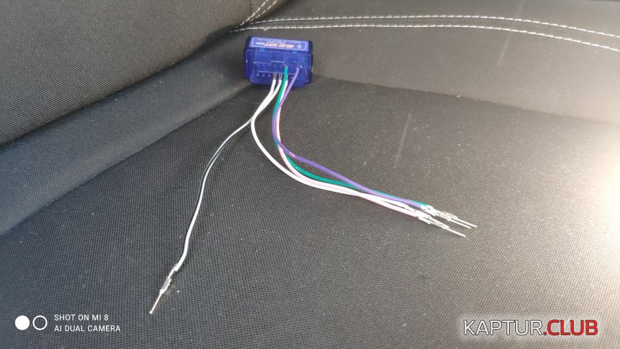

    В общем, нужно подключиться к шине мультимедиа CAN2 через модифицированный elm327, либо модицированный разветвитель OBD, либо по колхозному как в моем случае - проводами с подходящими пинами вот так:
    https://www.drive2.ru/l/461124732402534583/
    Далее кому как удобнее через ECU Tweaker или DDT4ALL идём в раздел Multimedia Interface Unit - BIC/A2/A3 v24 - RDBI/WDBI - Configuration - смотрим какой скрипт стоит (у меня 10-ый был) - меняем на нужный нам 14-ый.
    Вуаля!
    P.S. Предупреждаю!, - не все BIC модули могут работать с 14 скриптом!
    Проверенные:
    283467680R
    283467937R
    283468105R
    283463540R

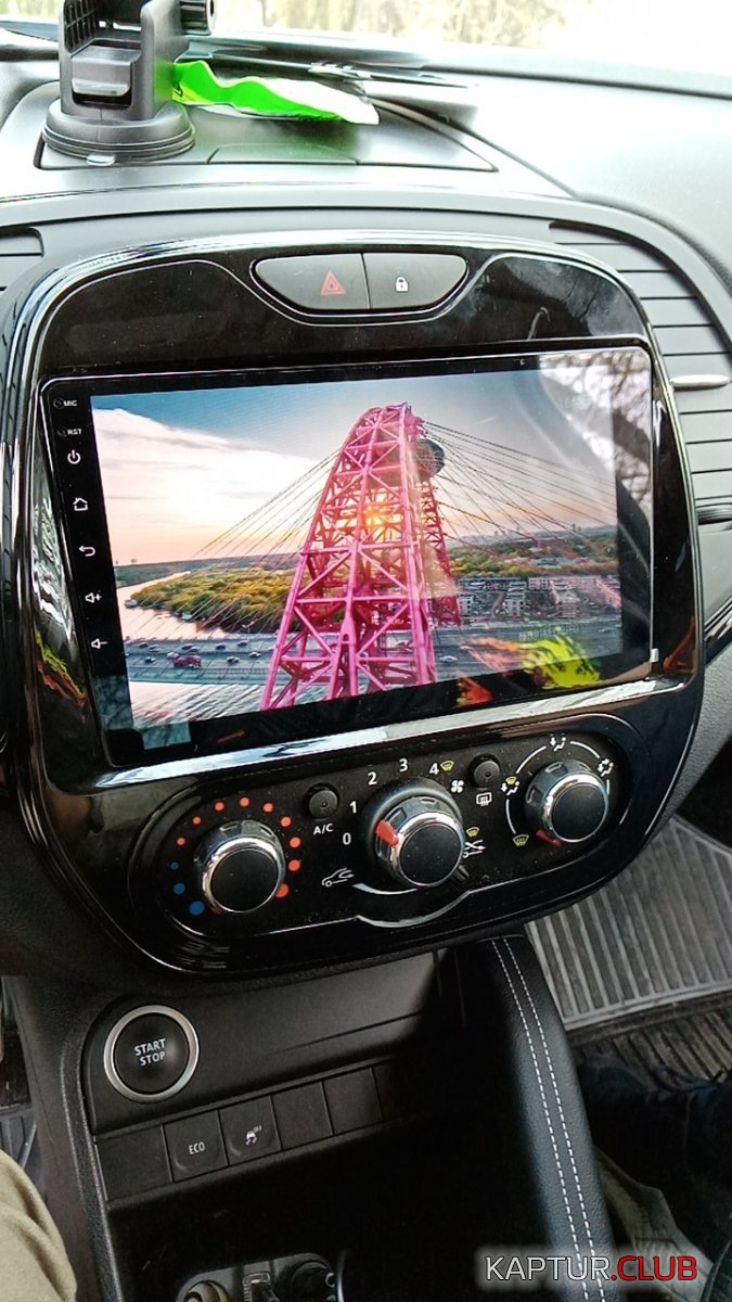

    Кто что может подсказать?? Под штатную рамку может кто то посоветует магнитолу какую на Андроиде???

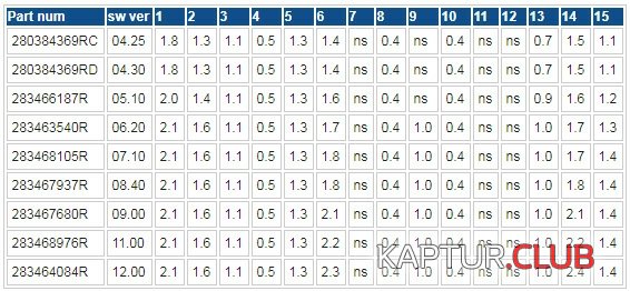

    Судя из описания версий ПО, самая свежая версия 14-го скрипта (v.2.4) у блока 283464084R
