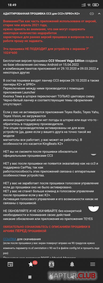

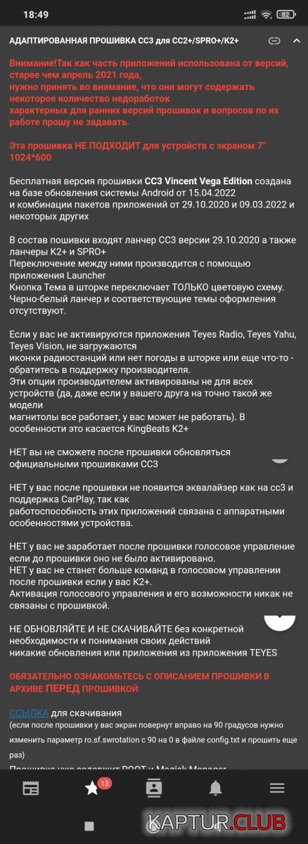

    С учётом всех красных букв и абзацев "НЕТ", явно плохая затея прошивать SPRO+ на CC3.

    Красные буквы - вообще не про наш случай, т.к. на капитоне идёт 9-дюймовая балалайка от teyes, а в остальном - почти все НЕТ - это те аппаратные фичи, которые есть на CC3, и которых нет на CC2+/SPRO+, понятно что от перепрошивки они не появятся.
    Голосовое управление - просто нужно озаботиться и активировать заранее, до перепрошивки.
    В остальном - из всего обилия букАв - принципиально только то, что в дальнейшем будет невозможно обновить прошивку кроме как на очередную платную, о чём я сразу и написал.
    Зато в платной прошивке есть и исправления/улучшения и плюшки - та же настройка задержки выключения, которую иначе не реализуешь, кроме как аппаратно - подключением 12-ти вольт на ACC через реле времени... вобщем, затея - нормальная, но есть над чем подумать )

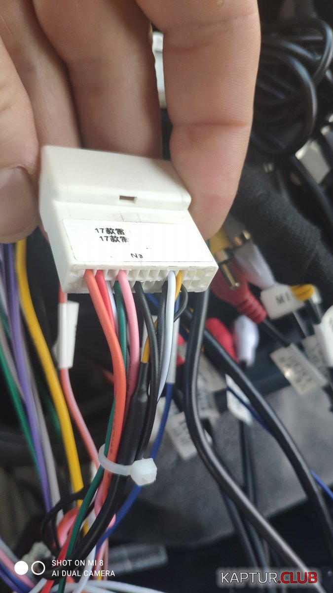

    На Drive похоже действительно кнопка бутафорская, у меня 4 и 18 пины так как нужно подключены были к разъёму G, - реакции нет при обучении.
    Зато после установки блока BIC появилась задержка выключения ГУ после глушения двигателя - до открытия любой из дверей.
