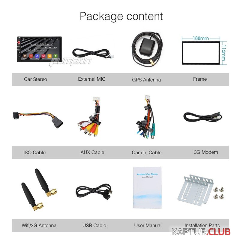

    Я сейчас как раз с 2din ковыряюсь, в итоге решил корзину не пилить, а ставить вообще без нее на уголки, которые шли с магнитолой (справа внизу на картинке). Думаю, к выходным время будет, сделаю - отпишусь. :smile:
    Размер окна в корзине 193x99, размер магнитолы у меня 176x100, т.е. реально миллиметра не хватает по высоте даже если зад у корзины отпилить, придется окно еще растачивать, поэтому от затеи пока отказался.
    Параллельно еще делаю адаптер для подключения кнопок с магнитолы, плюс, поскольку у нас ключ-карта эта, режима ACC нет (ну 5 минут максимум, если кнопку без нажатого тормоза ткнуть), хочу так же реализовать возможность включения магнитолы при незаведенном двигателе, на полчаса хотя бы.
