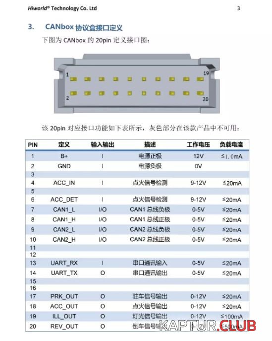

    Скажите, а если тупо поменять КАН адаптер на другую модель RN-SS, заработает алгоритм включения как надо? Или надо и проводку менять?

    Надо менять вместе с проводкой, у can-адаптеров от Hiworld и от SimpleSoft - и распиновка разная и разъёмы разные 20 и 16 контактов.

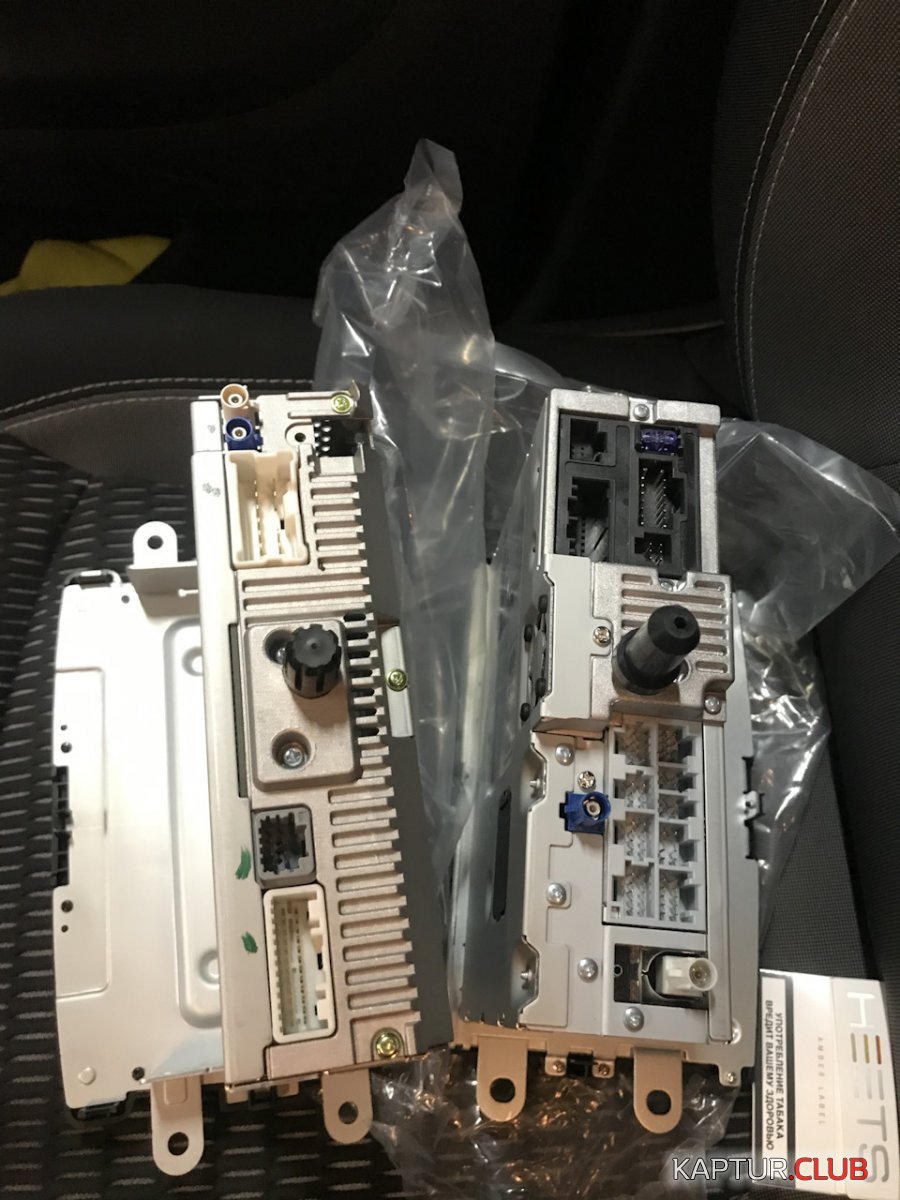

    Да, а тут тогда о чём?
    https://www.drive2.ru/l/529834038655975880/
    Судя по картинкам - замена MediaNav на ЯА в комплектации с климатом.
    На фото балалайки как-то ну очень сильно отличаются по разъёмам )
    Или это как-то другой ЯА, нежели штатно ставятся в PLAY?

    Отлично, схему если можно все таки выложите. Так все таки остался вопрос, если уломать китайцев положить в заказ RN-SS-11A с его шлейфом, получается такие манипуляции не нужны?
