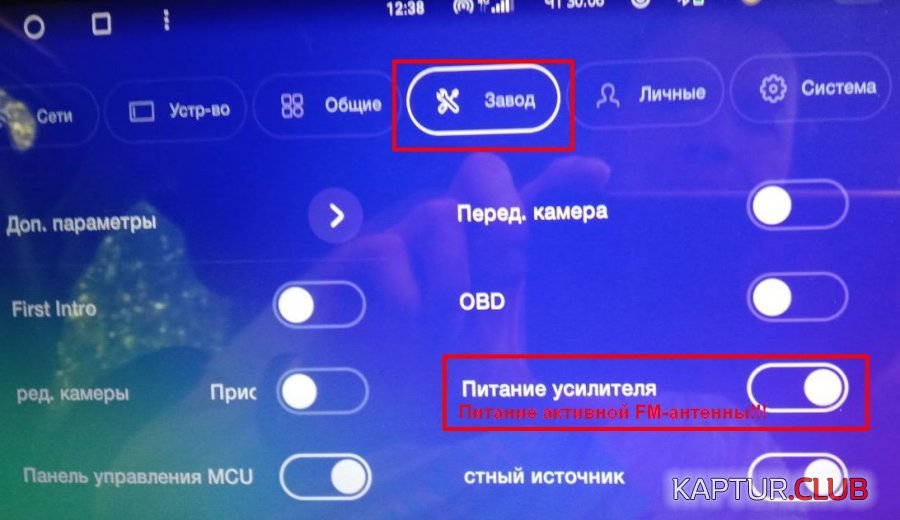

    Проверил! И действительно, вы были правы, а я оказался невнимателен )
    Мне почему-то далось, что опция включения питания антенны как-то так и называется, а оказалось - обе опции обозваны китайцами как "Питание усилителя", но находятся при этом в разных разделах настроек и отвечают за разные вещи.
    При этом - питание на контакте G8 - и синем проводе, подписанном "AUTO ANT" - постоянное +12 Вольт (именно - стабилизированные 12 Вольт, при работе двигателя вольтаж остаётся тем же), опцией не включается и не отключается.
    А вот опция "Питание усилителя" в разделе "Завод" - управляет подачей питания на центральную жилу антенного разъёма - и питание там подаётся тоже стабилизированное 12 Вольт.
    Нафига китайцы при этом присылают инжектор питания - загадка )
    Эта опция управляет подачей питания на контакт разъёма A1 и на вентилятор охлаждения.

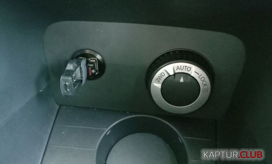

    Заодно с тем, что проверил информацию по питанию антенны - установил USB-розетку для портов магнитолы, полученную с ali вместо штатной 12-вольтовой, диаметр - тот же.
    https://aliexpress.ru/item/32675275398.html
    и провода-переходники для её подключения, длиной 30 см.
    https://aliexpress.ru/item/4000581245752.html
    Немного не рассчитал, что разъемы на проводах тоже будут занимать место - установить удалось, но очень плотно - разъёмы упёрлись в воздуховод проводами. Поэтому, если будете брать себе - думаю, что лучше взять такой вариант (но уточнить у продавца диаметр, у нас штатный 25 мм):
    https://aliexpress.ru/item/32825779252.html
    Я этот вариант забраковал, подумав, что метровые провода - слишком длинные, да плюсом к штатным USB-концам TEYES - получится по полтора метра.
    Вот что получилось. На мой взгляд - гораздо практичнее и симпатичнее, нежели болтающееся фиг знает что в бардачке )

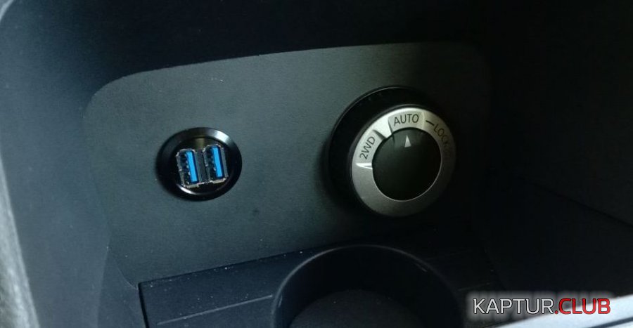

    С воткнутыми двумя флешками.

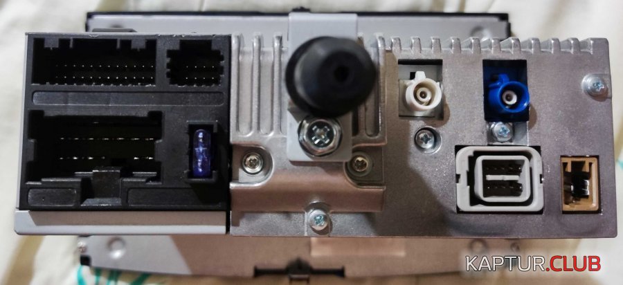

    Можно попросить сделать фото со стороны разъёмов магнитолы ЯА? Всё что приходилось до этого видеть из ЯА (вживую и на фотографиях) - подключалось через переходники... просто интересно...
  9. SergeyNU
    SergeyNU Активист
    13 сен 2017
    60
    38
    Губкин
    Kaptur Style+ 2.0 4WD МКПП
    Там вроде все стандартно
