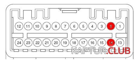

    Словил глюк со включением балалайки при открытии задних дверей или багажника (при открытии водительской двери не включается), если машинка постояла запертой минут 10 (время пропадания сигнала АСС). Когда ставил - сразу обратил внимание, что китайцы опять-таки подают на CAN-адаптер не сигнал зажигания - IGN, а ACC. Подозреваю, что дело в нём - т.к. у нас ACC появляется всякий раз при открытии любой двери или багажника.
    В ближайшее время попробую сначала вынуть 2-й пин из 24-пинового разъёма переходника и проверить алгоритм включения-отключения балалайки в таком виде, затем переставить этот пин на 14-ю позицию - т.е. перекинуть с ACC на IGN и ещё раз проверить...

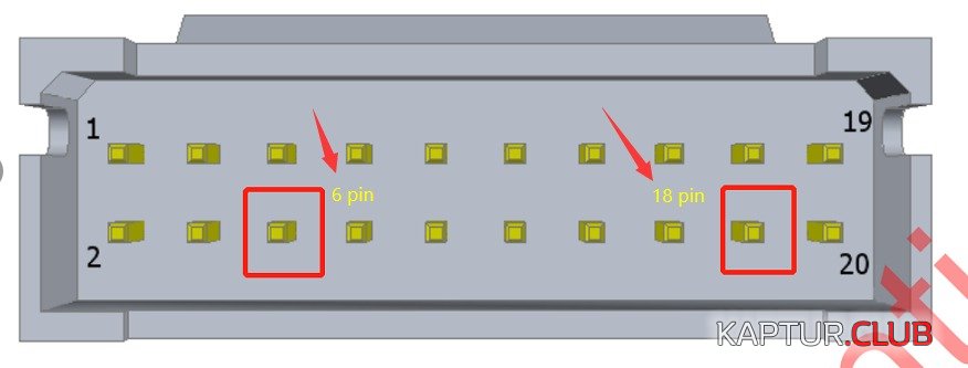

    Вот что мне предложил китаец, чтобы решить проблему отключения. Переставить пин 6 на пин 18 в разъёме канбас. Я отказался сославшись на незнание электрики. Он вышлет мне проводку с уже внесёнными изменениями

    Только переставить 6 на 18 и при этом не резать провод, идущий со 2 пина 24-контактного реношного разъёма?
    Мне даже очень интересно, как по мнению китайского специалиста это может решить проблему отключения )
    Если переставить с 6 на 18 и отрезать провод, идущий от 24-контактного разъёма - будет включаться при вкл.зажигания и отключаться сразу при выключении. То же самое, если переместить пин в 24-контактном разъёме с 2 на 14 место.
    А вот если просто переставить с 6 ACC_DET на 18 ACC_OUT... и рад бы ошибаться, но не изменится абсолютно ничего )

    Сегодня проверил свою теорию относительно подачи сигнала ACC на CAN-адаптер RP5-RN-101.
    Результат отрицательный: если вынуть 2-й пин из 24-контактного разъёма переходника и оставить его в воздухе, аналогично - если переместить его на 14 позицию (сигнал IGN - зажигание) - никаких изменений нет.
    Глюк со включением балалайки при открытии любой из задних дверей или багажника (после 10...15+ минут стояния в запертом состоянии) - остаётся, т.е. причина в "мозгах" CAN-адаптера и шаманством с проводкой не лечится.
