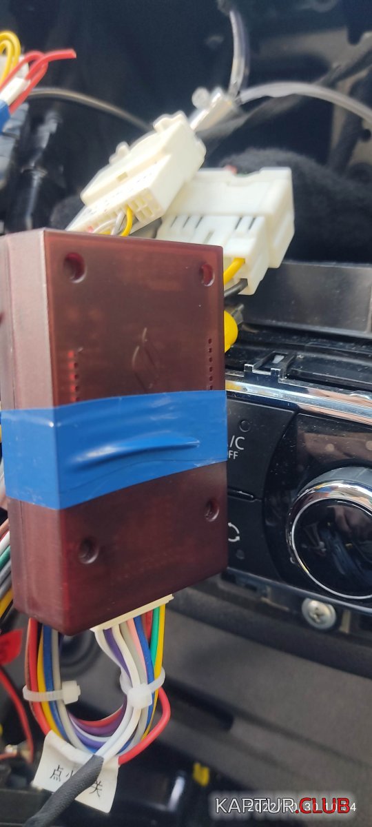

    У вас canbus от Hiworld?

    Renault Kaptur Drive 1.6 палка выручалка )))
    Такой.
    Да говорил про нормальный полёт - камера накрылась )))) сглазил...
