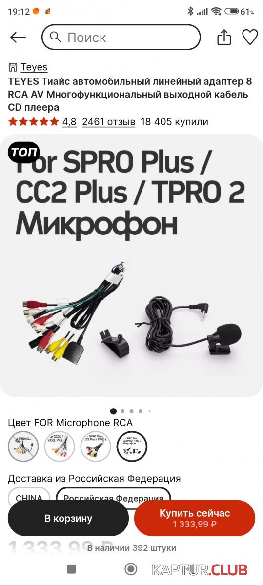

    Спасибо!нет названия микрофона или фотки микрофона?можно в машине))

    Вот. Заказывал дополнительно к Teyes CC2+
    https://sl.aliexpress.ru/p?key=VnheZ3W
    Нужно выбрать с микрофоном.
    Screenshot_2023-08-16-19-12-38-525_ru.aliexpress.buyer.jpg | Рено Каптур Клуб Россия | Форум KAPTUR.SU
    На CC3 не знаю, может в комплекте

    Спасибо!У меня другой в комплекте идет.Отпишу тут,как поставят
