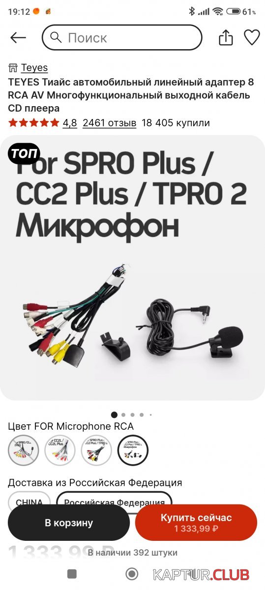

    У меня визуально такой же в комплекте к сс3 шёл. Слышимость отличная, когда он у рта находится, в 15см уже не отличается от встроенного, дальше только хуже.
    Пробовал активные "советские" мку-2п, шорох - большие фоновые наводки непонятно от чего. Вроде иногда всё чисто, а в другой момент кроме наводок ничего не слышно. Может надо в цепь какой транзистор, резистор, конденсатор или ещё что-то вставить, но я в этой электротехнике не разбираюсь, так что в итоге эти микрофоны мне не подошли.
    Пару дней назад воткнул микрофон, выкорчеванный из нерабочего системного телефонного аппарата panasonic, который там для громкой связи используется. Вывел его в плафон освещения на потолке (провод уже там был после экспериментов с активными микрофонами). Пара разговоров с женой - резюме - стало лучше.

    Микрофон я уже писал что комплектный гумно, видимо поэтому его туда и воткнули...
