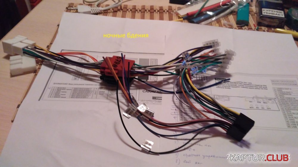

    3) пока ждал посылочку из китая, начитал в интернетах и приобрел: iso переходник, переходник на антенну и переходную рамку (на дастер).

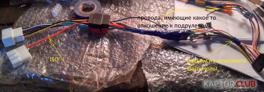

    в итоге оказалось, что между ISO переходником и колодкой из магнитолы (которая - просто разъем с проводами) чего то не хватает.
    Долго думал.
    Сообразил.
    Купил.
    Пришлось сращивать провода. Для меня это процесс сложный. Все эти незнакомые слова. Кошмар. Сначала просто на колодку –не паял. (ибо был пьян).
    Ушел спать.
    с утра продолжил :

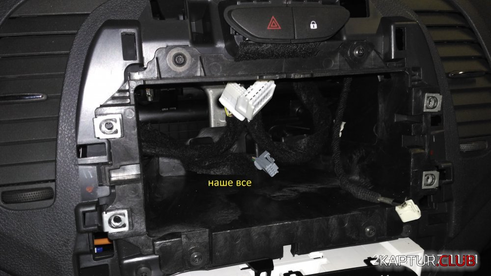

    4). Вынул родную магнитолу.
    Со страхом в сердце подсоединил свои ночные колодочные соединения.
    Вот не поверите –заработало с первого раза.
    Окрыленный спаял провода , избавляясь от монтажной колодки.

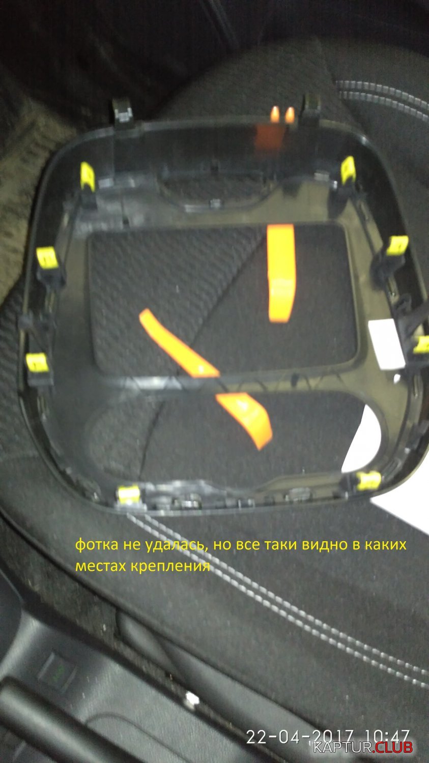

    Второй приятный момент. Примерил тушку и понял что ничего пилить не надо. Таким счастливым я не чувствовал себя уже давно. Да.

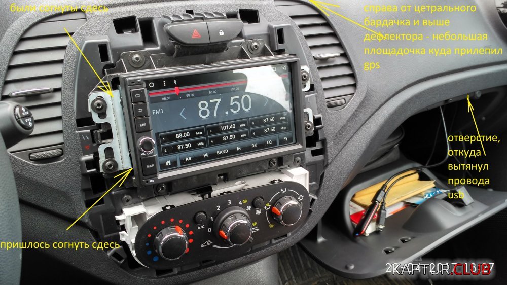

    Поскольку совершенно ничего не хотелось разбирать, стал искать куда бы вывести USB и GPS. Для usb обнаружил только одно отверстие в бардачке.
    Нашел проволку. Просунул через корзину в это самое отверстие. Потом прицепил usb и вытащил. Уф. (неприятный момент: тот usb, который выходит из колодки с хреновой тучей тюльпанов оказался ооооочень коротким. Для чего непонятно. Пришлось нарастить.)
    Под gps смог нащупать только одно местечко справа от центрального бардачка (так его назову). Прилепил туда.
    Момент истины.
    Не так там и много места в корзине для всей этой тряхомудии. Спаянный шлейф нужно(желательно) сделать короче и соответственно компактней. Входящие в комплект крепежные уголки не совсем годятся. Узковато. Разогнул и согнул снова, пошире.

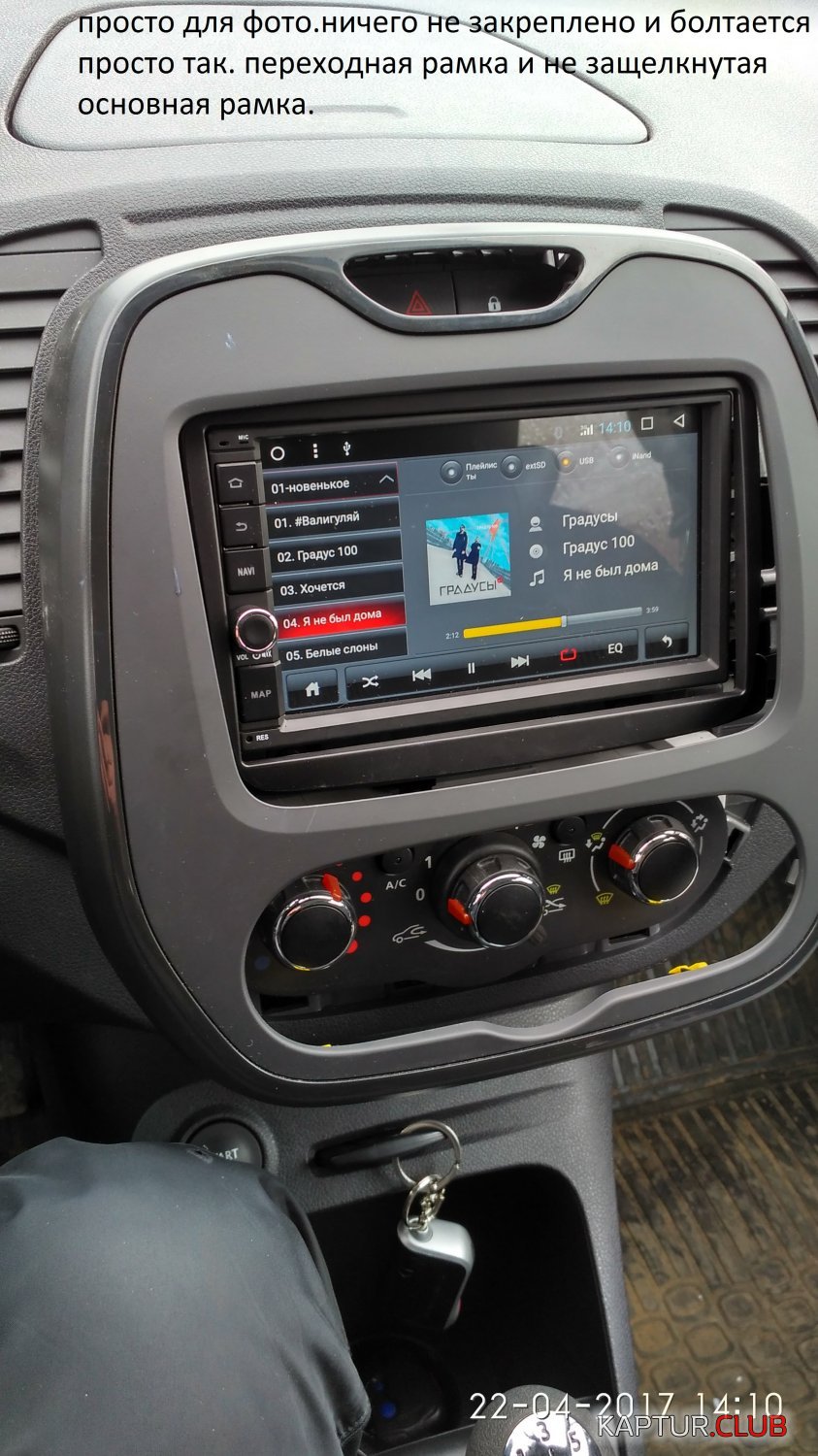

    Установил. Привинтил.
    Горжусь собой.
    Ах, вот еще - не сообразил, куда пихать провода к подрулевому джойстику. С этим еще предстоит разбираться и «курить форумы» дальше. Пойдет ли так, или надо адаптер. Пока не знаю.

    По мне, так вполне приличный звук. Во всяком случае не хуже.
