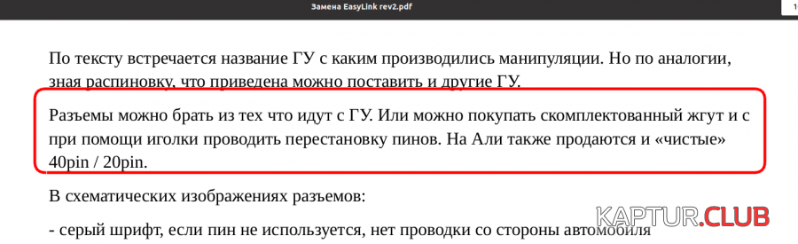

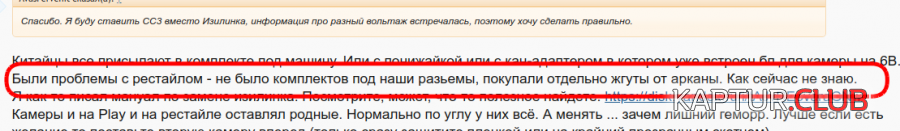

    Как бы было недавно на ваши вопросы:

  5. OlegSOM
