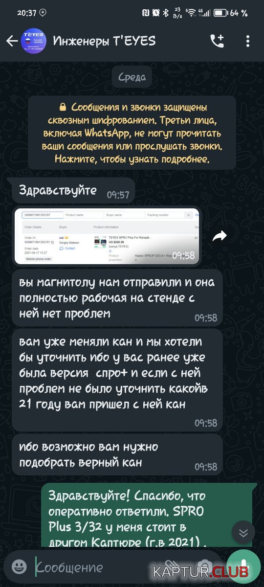

    Screenshot_20231223_203748.jpg | Рено Каптур Клуб Россия | Форум KAPTUR.SU

    Прошивали офф. прошивкой с файлом полной очистки, не помогло.
