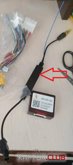

    Screenshot 2025-07-30 161819.png | Рено Каптур Клуб Россия | Форум KAPTUR.SU В комплекте было 2 провода антенных. У одного из колобашки выходит проводок дополнительный. Это случаем не усилитель антенный? Что подать туда?

    Это не усилитель, но эта колабаха связана с усилителем, через нее подаëтся плюс 12 Вольт на усилитель. Минус антенна берëт от крыши через хитрую корончатую гайку. Питание на эту колобаху подается с магнитолы, там должен быть свободный провод, у меня синий и на нем написано ANT вот я их просто зачистил, скрутил и изолентой замотал. Замерял напряжение, при вкючении магнитолы, оно появляется на этом проводе. Я этот вопрос довольно подробно изучил, потому что штатная антенна не работала и питание ни какого эффекта не давало, поменял на плавник, при включение тоже заработал как штатка, но после подключения провода, все 18 станций были заполнены, нашел очень шустро.

    А зачем тогда этот провод подключал если это не усилитель? Или есть отдельно усилитель?

    Это типа делителя, чтобы подать напряжение по антенному кабелю на усилитель и это напряжение не создавало помех ну и в магнитолу не прилетало.
