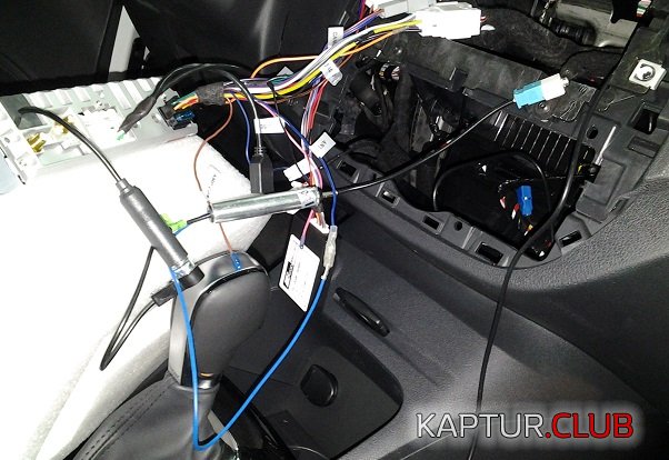

    Serge
    Kaptur Koleos и два Ситроена
    Антенну как подключил, просто воткнул переходник и все? На Каптюре антенна активная, питания хочет.

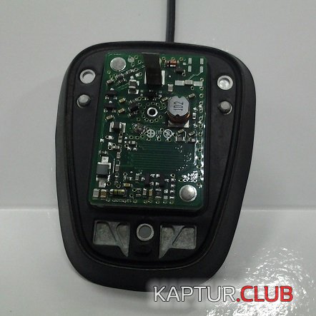

    Просторы инета пока не очень обширны в этом вопросе, потому что ведь как - работает, радио ловит ну и нормально. А чуть сигнал слабее, когда от города отъехал, тут и увидишь разницу, мудреная электроника в данном случае без питания работает как кусок гвоздя. Вот наша антенна внутри и подключение девайса для питания.
    20170302_094544_zz.jpg | Рено Каптур Клуб Россия | Форум KAPTUR.SU
    20170302_113351_zz.jpg | Рено Каптур Клуб Россия | Форум KAPTUR.SU
    Теоретически в балалайке может быть реализовано питание антенны, нужно полазить в настройках и проверить наличие питания мультиметром. Питание через внешний провод и адаптер, про который я писал раньше, обычно подается через синий провод с маркировкой что-то там про +ANT.
    Вот еще ссылочка на 100% подходящая к нашему случаю.
    https://www.drive2.com/l/8693807/
