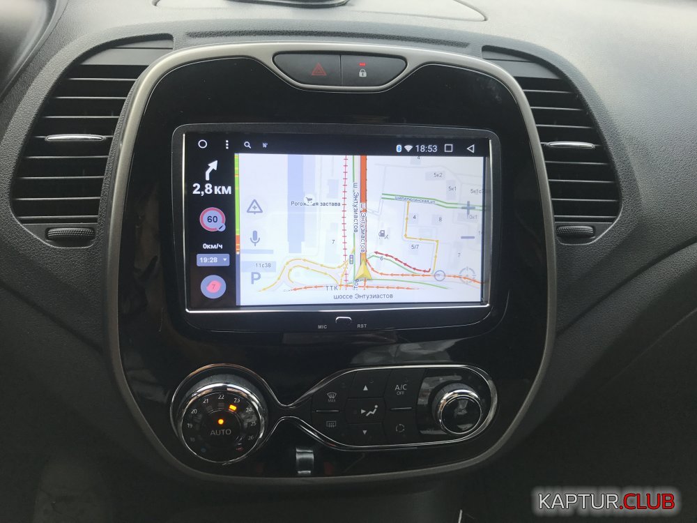

    Ураааааааа!!!!!! :yahoo:
    IQ Navi на Андроиде 6.0+ obd + бесплатная установка = 29400.
    Я счастлива!!!! :party:

    а глянцевых рамок у аппарата не было?

    Неа, она типа аллюминевая
