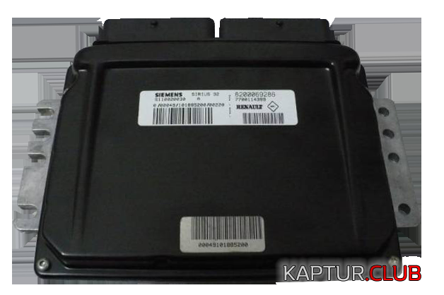

    Это блоки ЭБУ по нешему Мозги бортовой компьютер . Не дешевая деталь в автомобиле.
