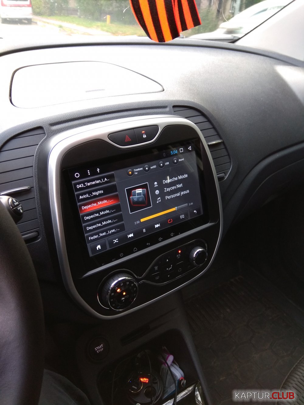

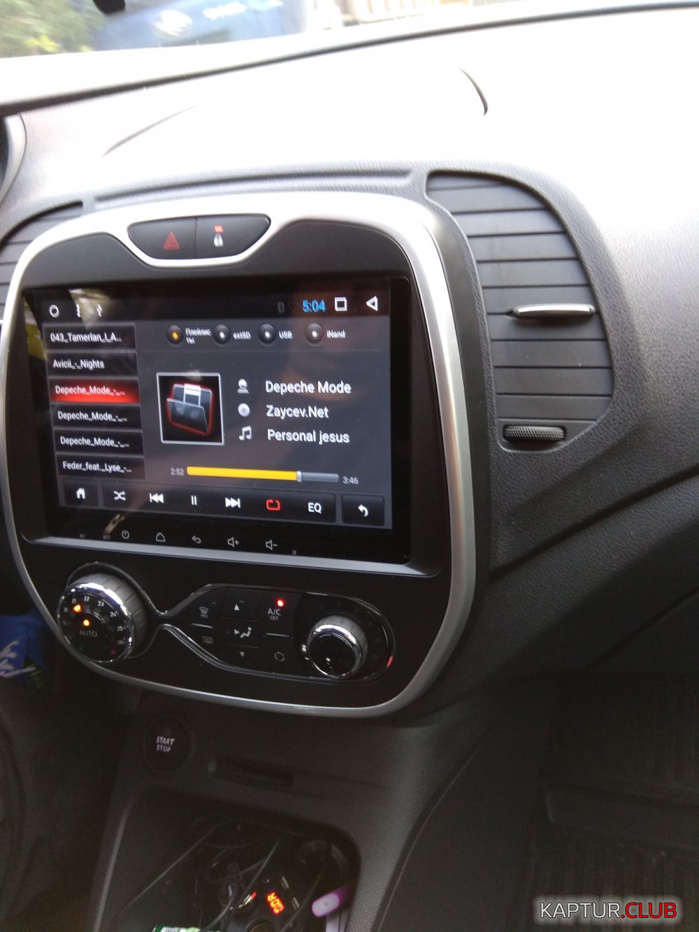

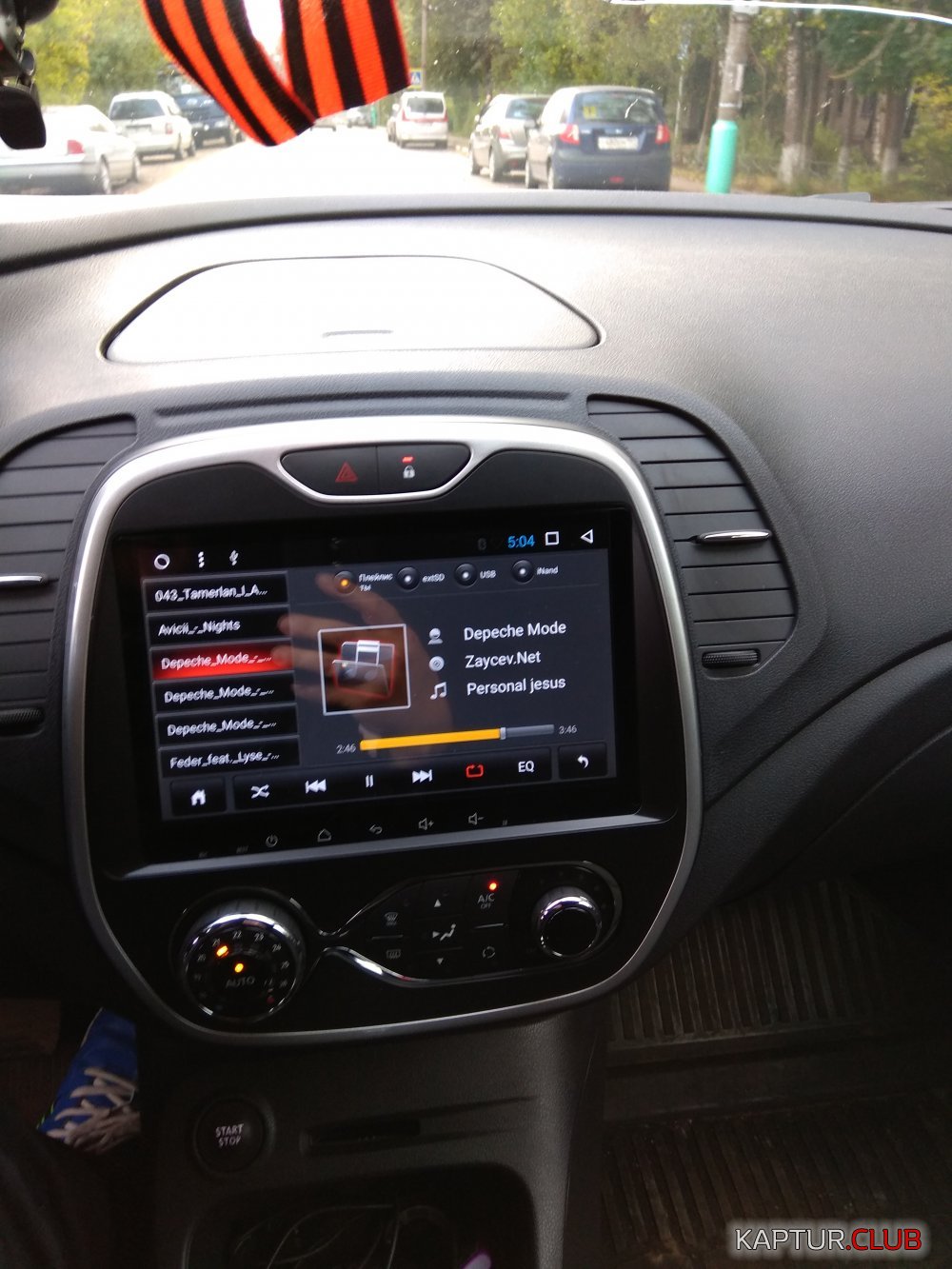

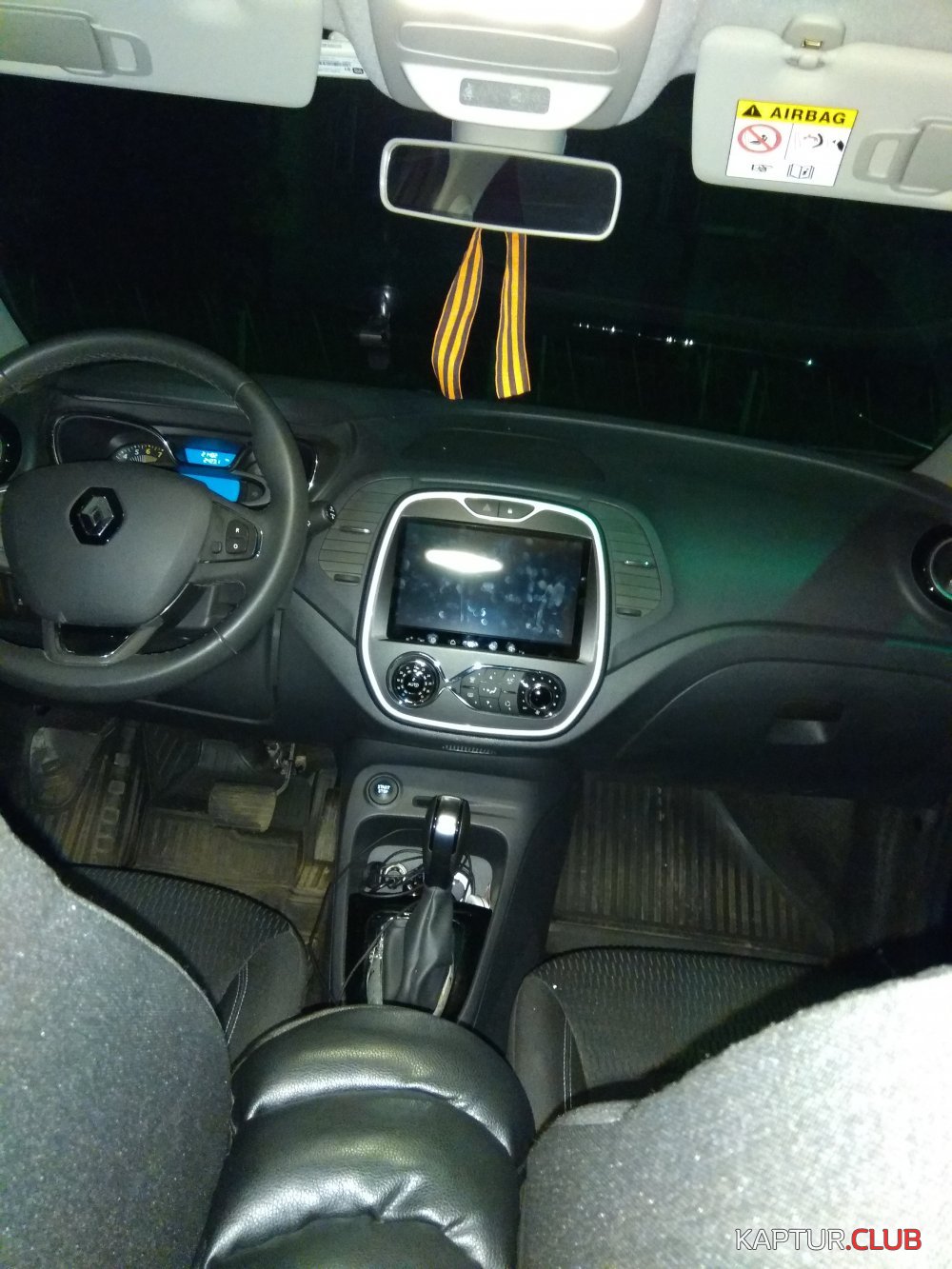

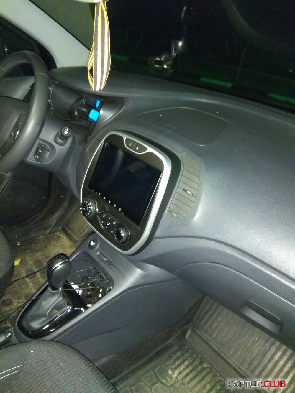

    Ну и ещё фото,как смотрится, всё поставил,но ещё буду снимать, насколько моментов доделать. Получилась очень большая балалайка,тормозов не заметил. Блютус работает. IMG_20170921_230111.jpg | Рено Каптур Клуб Россия | Форум KAPTUR.SU IMG_20170921_230218.jpg | Рено Каптур Клуб Россия | Форум KAPTUR.SU пальцами залапал весь экран,но там стоит плёнка, потом сниму:biggrin:. Звук стал ну на порядок мощнее и чётче, теперь похоже буду думать на счёт смены акустики:russian ru:

    Круто, поздравляю! Сам жду вот этот девайс https://www.aliexpress.com/item/Qua...32829149143.html?spm=a2g0s.9042311.0.0.n6aZc0
    Как работает навигация? Заднюю камеру подключил? Как протащил провода, где установил камеру? Куча вопросов)

    Спасибо! Пока только подключил,камеру,gps и прочее ещё не делал, скорее всего во вторник,а так только включил,флешка,радио, Ютуб, всё супер, звук гораздо мощнее.
