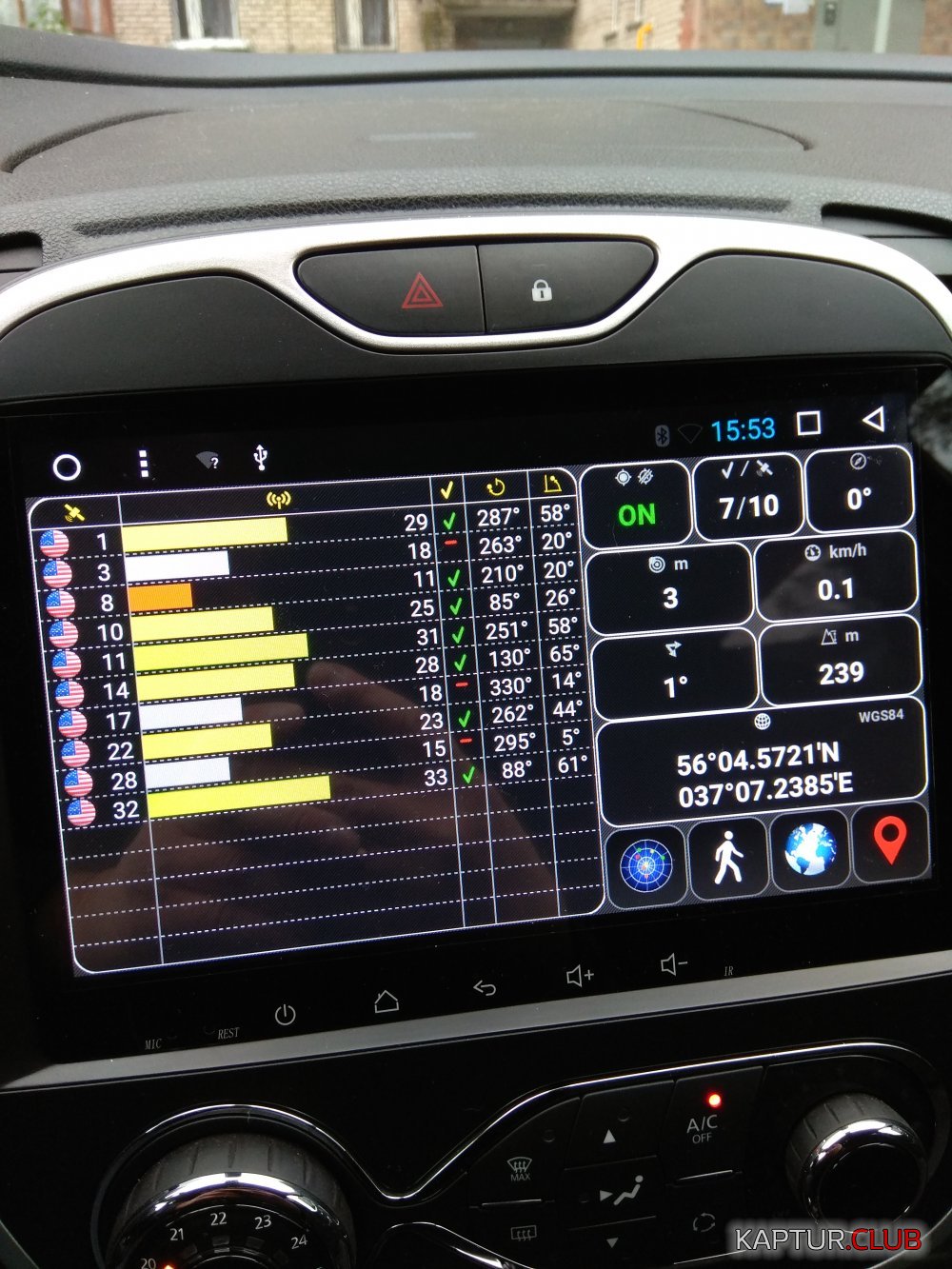

    Посмотрел сейчас спутники, похоже только GPS, блин, буду продавца пытать,где ГЛОНАСС.
    yum likes this.

    IMG_20170929_155349.jpg | Рено Каптур Клуб Россия | Форум KAPTUR.SU
    B@l@ns and yum like this.

    Глонасс должен быть, я у себя например проверял прогой gps test, у тебя вроде тоже она, Глонасс спутники кажется треугольниками обозначены должны быть. Посмотри в настройках ГУ, там насколько помню можно выбирать спутники, либо просто gps, либо глонасс, либо и те и другие. Возможно у тебя Глонасс не выбран.
    Санёк likes this.
