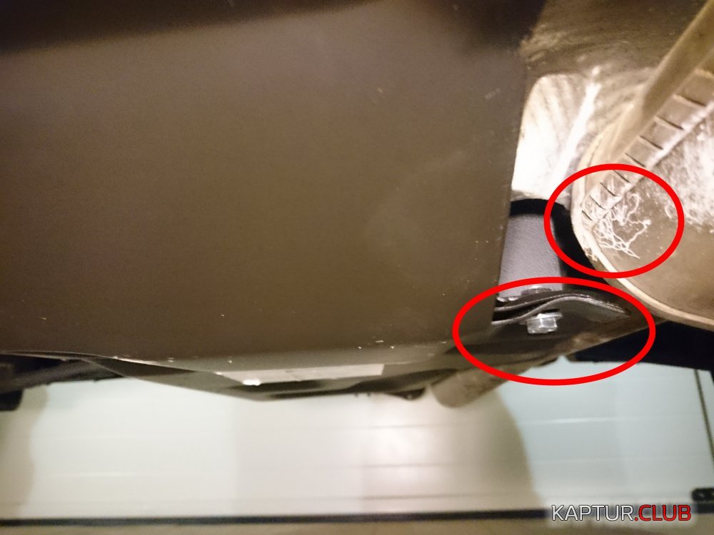

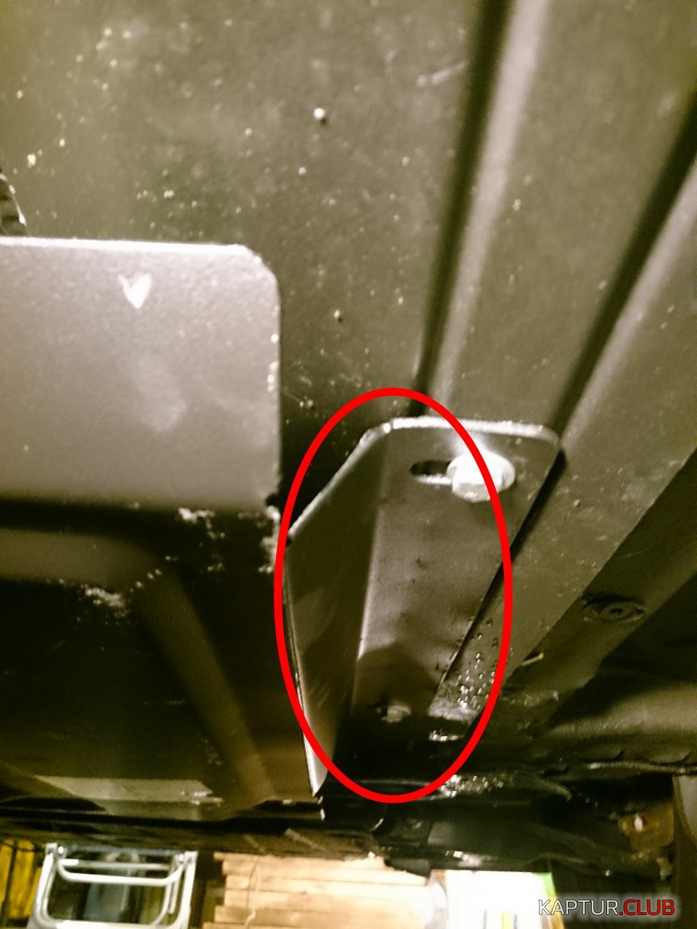

    Никогда такого не было, и вот опять! Третий день идёт дождь, а по дому-хозяйству все работы остались на улице. Поэтому решил поставить защиты АЛФЕКО, благо яма есть. Поставил... как в "лучшее совковое" время. Защита редуктора встала как и должна. Веселуха началась с защиты бака: там недогиб, здесь перегиб, болты короткие. Такое соединение двух защит (редуктора и бака) требует болта милиметров на 10 длиннее. 2017-09-06 21.41.02.jpg | Рено Каптур Клуб Россия | Форум KAPTUR.SU На этой же картинке видна одна из самых вероятных причин запаха палёной резины -- напыл антикора на глушителе в нескольких местах. Едем дальше... кронштейн ставится либо слишком близко к кардану (ок. 5 мм), либо при его развороте надо подрезать тепловой экран глушителя. Выбрал второе. 2017-09-06 21.40.31.jpg | Рено Каптур Клуб Россия | Форум KAPTUR.SU Для того, чтобы более-менее удобно поставить эту защиту, надо ВСЁ только наживить (все болты-гайки), а потом уже всё затягивать. Здесь без карданчика на головку 13 никак не обойтись.

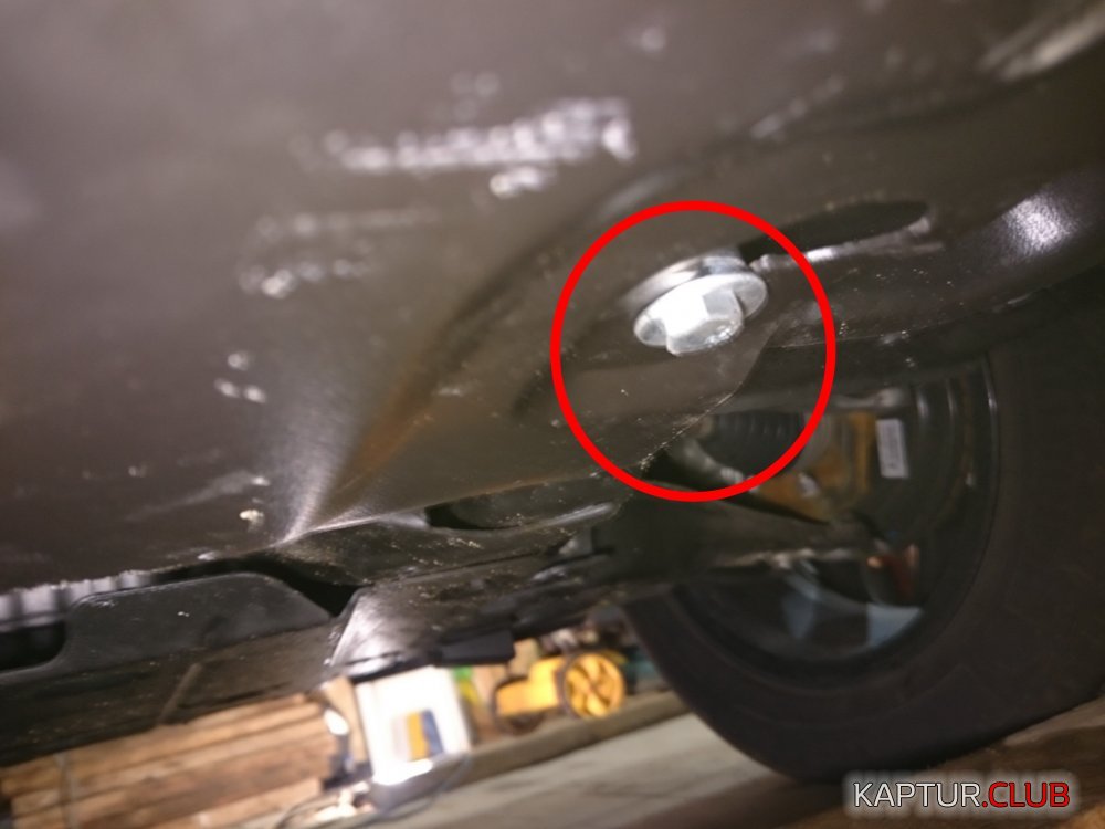

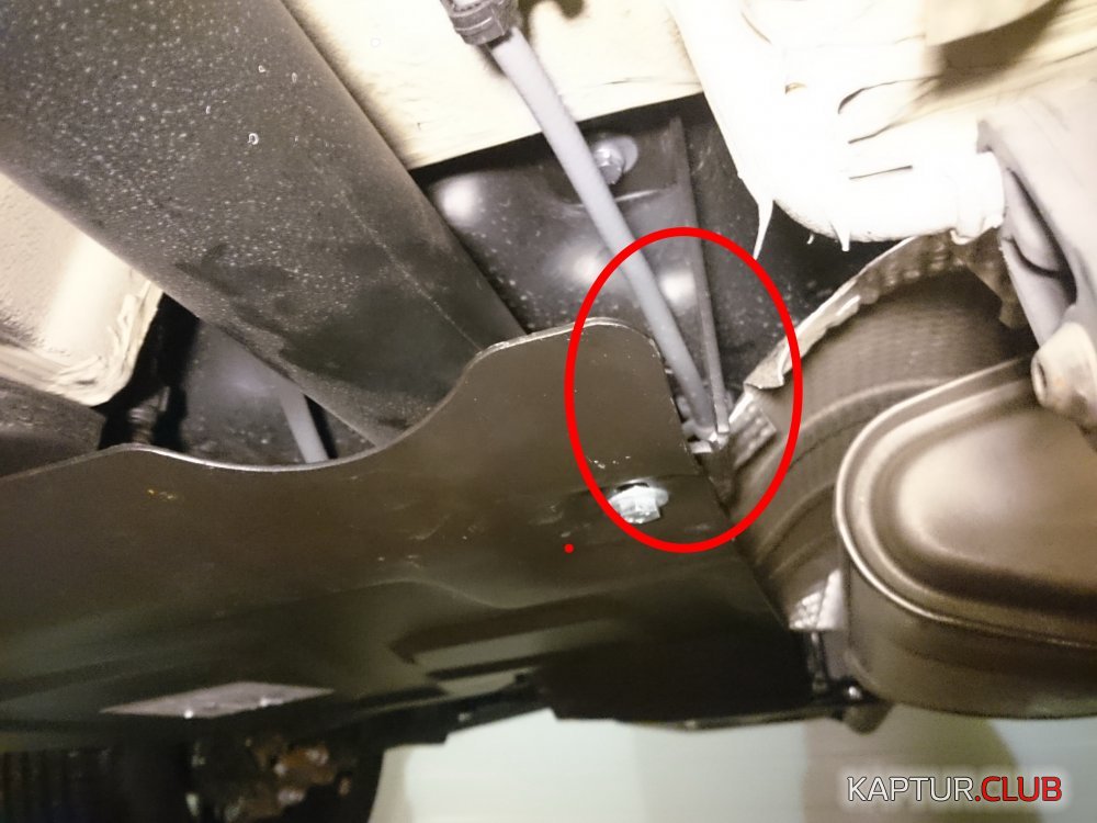

    Следующим номером нашей программы защита датчика кислорода. Здесь две засады: недогиб правой подштамповки (невозможно наживить короткие болты крепежа к защите трубок). Пришлось вылезать из ямы и подгибать. 2017-09-06 21.41.32.jpg | Рено Каптур Клуб Россия | Форум KAPTUR.SU и короткие болты под закладные в поперечину 2017-09-06 21.42.31.jpg | Рено Каптур Клуб Россия | Форум KAPTUR.SU
    В общем, если уж будете ставить эти защиты, то запасайтесь:
    - ещё одной парой рук (можно в комплекте со второй головой и ногами)
    - головками на 13 и 17 с карданчиком и ключом на 13
    - болтами подлиннее (+ 10-15 мм)
    - бородком для центровки отверстий
    - хорошими винтовыми клещами для прижима и гибки
    - ну и матюгов немеряно.
    Господам из АЛФЕКО -- твёрдая тройка с минусом. От двойки их спасла хорошая конструкция (не исполнение) защиты зонда.

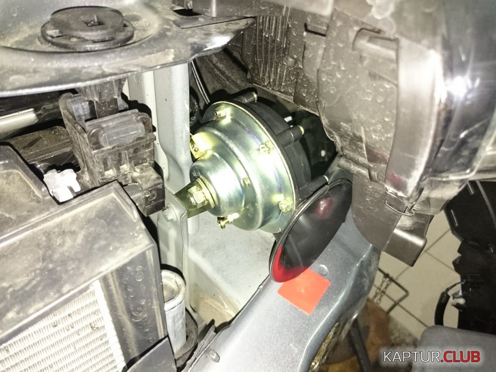

    Сегодня полдня прошло под знаком стриптиза. Поехал к электрику поставить волговские сигналы и запитать от ДХО подфарники. Мастер лихо заявил, что снимать ничего не надо, он и так всё изловчится сделать через верх (между фарами и аккумом) и через низ (отогнув подкрылок). Предложил ему снять бампер (по известной клубням схеме), чтобы работать удобно и спокойно. Потом он спасибо за это сказал и вдобавок даже левую фару снимал -- так удобней подпаиваться, делать разводку и подвешивать силовое реле (стандартное на 30 ампер) для дудок. Собственно по электрике пришлось определяться по местности, поскольку знаменитого коричневого провода на горизонте не оказалось. Золотая жила нашлась быстро -- она оказалась серого цвета. Остальное дело техники.
    Поскольку фару сняли, стало видно очень удобное место для установки левой дудки: DSC_0333.JPG | Рено Каптур Клуб Россия | Форум KAPTUR.SU
    За фарой на болт крепления стойки передка. Снизу положил кусочек двустороннего скотча 3М, чтобы не тёрло усилитель. Симметрично поставили вторую улитку. Правда её раструб пришлось маленько порезать, поскольку стойка эта чуть ближе к фаре и не умещалась. Обе дудки дуют в аккурат из-под внутреннего нижнего угла фары. Самое оно. Проводку на левый (пардон, ПРАВЫЙ) борт и на дудку и на подфарник пустили в одной оплётке с внутренней стороны верхней поперечины передка.
    Теперь свет есть и труба трубит не противно, но громко. Спасибо толковому электрику (между прочим -- радиоинженер)!
