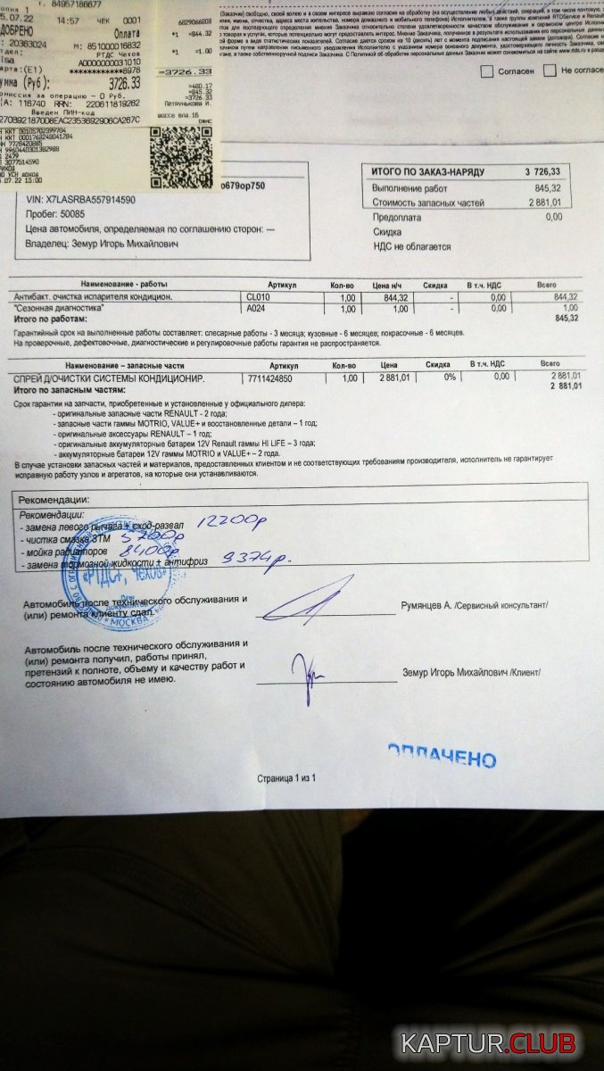

    Был вчера в РТДС г. Чехов. (Официальный дилер Рено, я там машину покупал).
    Провели диагностику за 1 рубль.
    Итоги на фото. Как я и говорил левая шаровая под замену. У них предлагается в сборе с рычагом + сход-развал зачем-то.
    Ещё предложили чистку и смазку задних тормозных механизмов (слышал, что передо мной одному тоже делали эту операцию. Видимо они это всем предлагают).
    Мойка радиаторов - аналогично предыдущему пункту.
    А вот замена тормозной и охлаждающей жидкости считаю нужна. Только в следующем году))) Пока что рано ещё. Жидкости чистые все, прозрачные.

    Всем везде предлагают. Хоть на новой машине приедешь, скажут, что надо тормоза обслужить и радиатор почистить.)

    После замены шаровой-сайлентов и снятия установки стойки амортизатора сделать развал-схождение обязательно. У всех деталей разные размеры. Мойка радиатора тоже желательна гадости много собирается. Тормоза под пиво и сам помоешь сможешь. Ничего сложного.

    Если я буду только шаровую менять, без сайлентов и снятия стойки - то думаю развал-схождение не нужно делать.

    Хозяин барин. Поездишь посмотришь.

    Когда последний раз развал-схождение делали? Если пару лет назад, по моему мнению лучше сделать.
