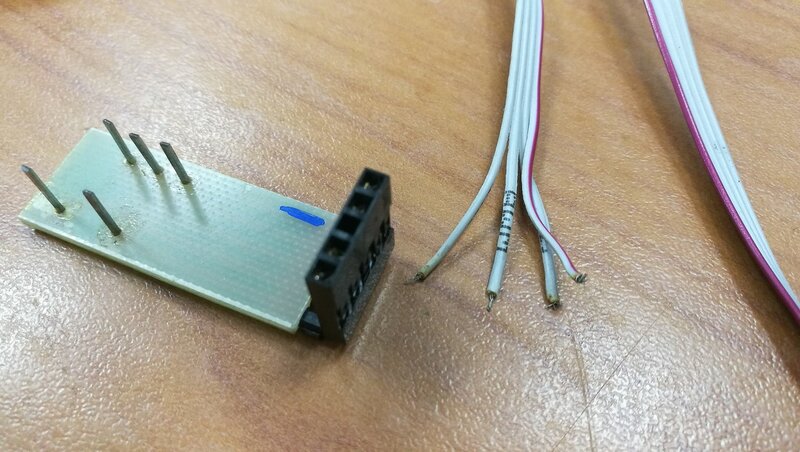

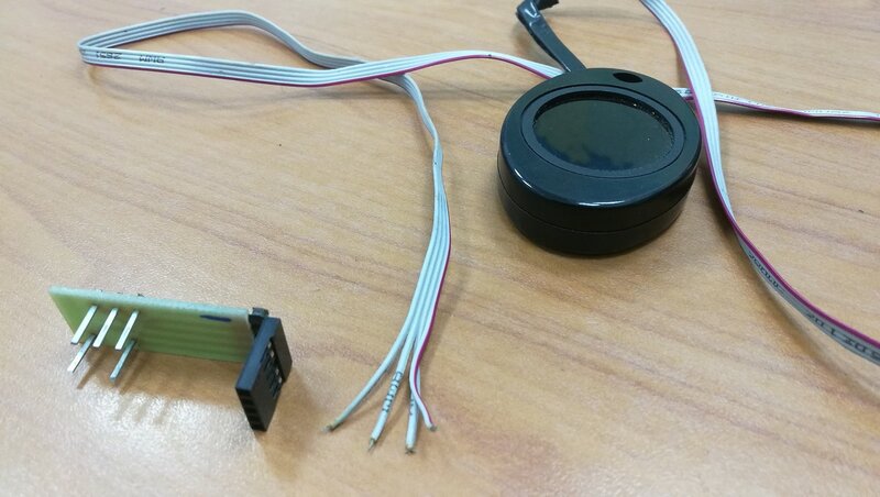

    Кароче эксперимент закончился в силу говенного качества указателя.
    Тихонько умер сам собой. Отвалились контакты, провода очень тонкие.
    Видать перегибались - перегибались.. перегнулись и "всем спасибо"...
    proxy.php?image=https%3A%2F%2Fimg-fotki.yandex.ru%2Fget%2F508799%2F241155576.ce%2F0_190417_1395fb82_XL.jpg&hash=3d092d0264412010b93c6778e9421c56 | Рено Каптур клуб Россия | www.KAPTUR.club
    proxy.php?image=https%3A%2F%2Fimg-fotki.yandex.ru%2Fget%2F756497%2F241155576.ce%2F0_190415_e2ffefd1_XL.jpg&hash=5f530bf0caa66d204da1826adaa297ea | Рено Каптур клуб Россия | www.KAPTUR.club
    proxy.php?image=https%3A%2F%2Fimg-fotki.yandex.ru%2Fget%2F229553%2F241155576.ce%2F0_190416_4ea04d9a_XL.jpg&hash=ee95acb76fed9a323574e30987d8cbeb | Рено Каптур клуб Россия | www.KAPTUR.club
    По сути около тысячи рублей в помойку.
    Честно говоря денег жалко...
    Продержалось около полугода
    Нужна фоточка с оторвавшегося места.
    Как провода припаяны в колодке.
    Хочу припояться сразу к колодке в бардачке, чтоб " соплей" не было и не отламывалось..
    Может есть у кого или кто-то сделает. С какой стороны провод меченый...( с красным )

    Фото-то могу скинуть, только шлейф они теперь ставят вообще без маркировки (все проводки без обозначений), разъём прямой и такой же гов..ный. И вообще, всё это "изделие"-какая то пародия, сильно напоминает набор для домашнего творчества из каких-то обрезков пластика, железочек и обрывков проводов.
