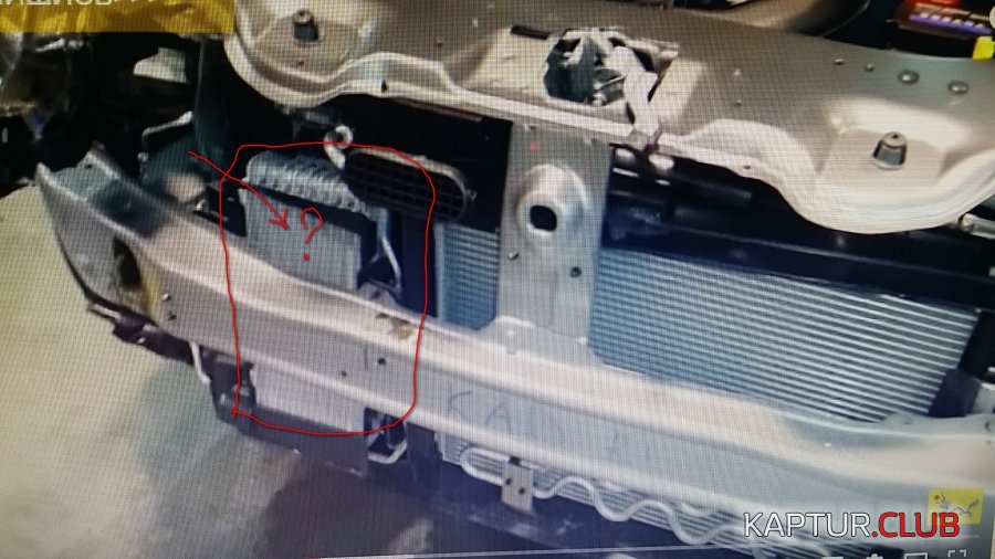

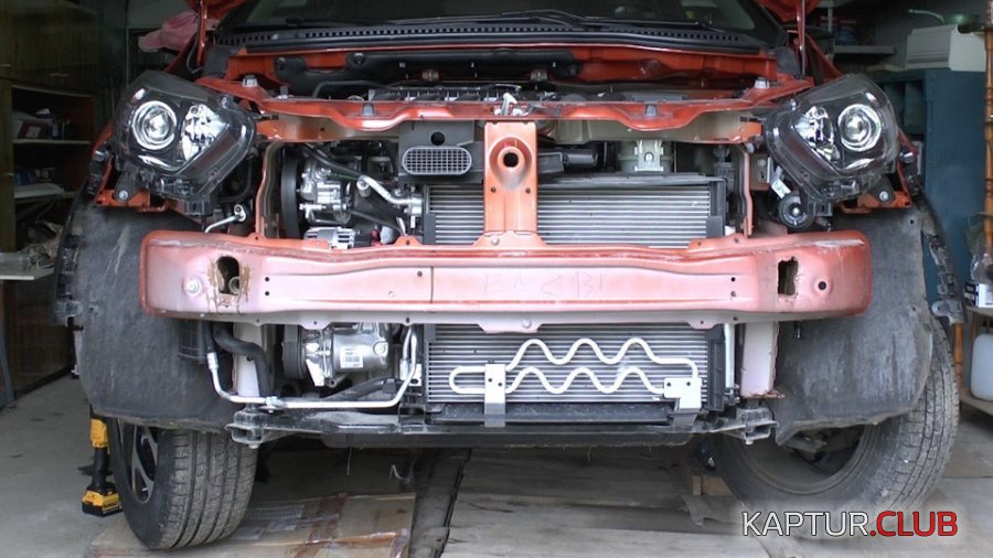

    Всем привет! С наступившим Новым годом! Сразу прошу не пинать, я тут новенький. Вопрос такой, что под или за передним бампером. Имется ввиду радиатор + ? 120180106_194314K.jpg | Рено Каптур Клуб Россия | Форум KAPTUR.SU 8da7be9s-960.jpg | Рено Каптур Клуб Россия | Форум KAPTUR.SU У меня такой штуки нет, мой авто Style 4x4 мкпп. Кто подскажет что это, и куда оно подевалось. Авто куплено две недели назад перед Новым Годом в автосалоне. ПТС заводом напечатано октябрём. Криворукий слесарь устанавливал сету в бампер как доп, вот и обратил внимание на эту часть авто. Там стоит какая то пластина в цвет, закрывает как раз это место непонятной детали нашего авто...

    Это радиатор АКПП. На МКПП ваащпе не предусмотрен.

    Спасибо! Был на измене. Ради интереса у менеджера попросил при покупки прибор для замера ЛКП, он убежал за ним, но когда пришёл, сказал он сейчас занят и они так не делают. Вобщем сомнения были, прибор не дали, стоит заглушка на радиаторе, аккумулятор сел, пока бумаги подписывал авто уже на улице заведённое стоит.
    Сейчас сомнения отпали. Авто всё облазил, осмотрел, всё в норме.
