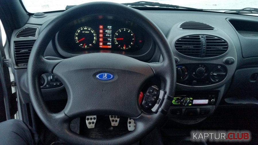

    Калину Шпрот с такой приборкой продал за 30 минут на Авито... :biggrin:

    Так на что копить то , на Каптур нету приборки от FERRUM и скорей всего не будет , у нас приборка форма своя оригинальная по крепежу , а производители FERRUM делают продукт что бы подходил сразу к нескольким моделям . Я у них брал панель на Дастер GF 890 так эта понель универсальна и подходит еще к Применяемость
    Lada Largus
    Nissan Almera (Российская сборка)
    Nissan Terrano III (04-2014 - 01-2016)
    Renault Duster (PH1)
    Renault Duster Diesel (PH1)
    Renault Logan I
    Renault Sandero I
    Renault Sandero Stepway I
    А у нас врятли будет такая применяемость , соответственно не выгодно , продажи будут штучные.

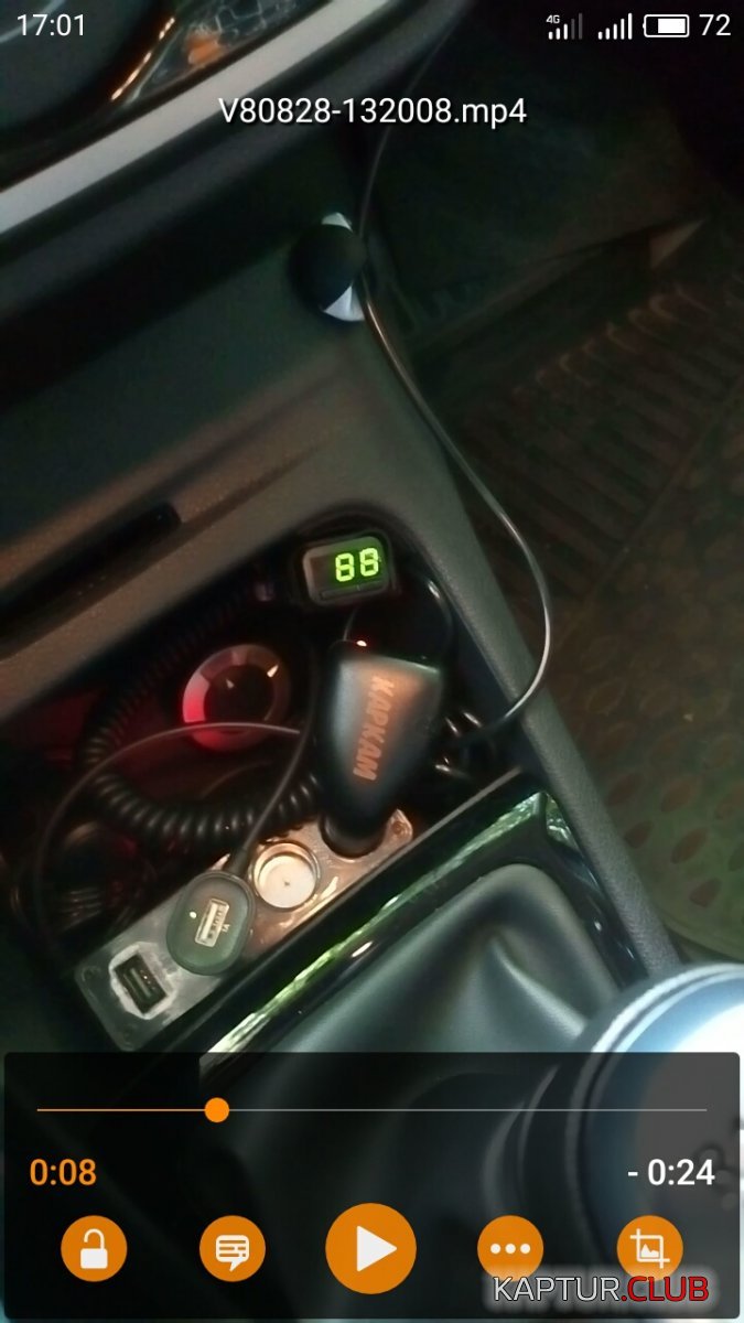

    У меня мультитроникс Уикс 7 все работает. В диагностический разъем, поставил уооооот сюда.
    Он там ваще много чего умеет, даже вентилятор принудительно включать при движении температуры которую сами установим) особо радует. В пробке помогает, только почти непрерывно работать начинает. На вопрос почему стоит там, провода короткие , удлинять влом, мне норм и там посмотреть , вентилятор по штату включается на 100 градусов. Выставил предупреждение на 102 и на 104 принудительное включение
    Вячеслав!!!!, pan и zzr нравится это.

  11. pan
    31 окт 2017
    3.096
    3.702
    Что за зверь? Вроде Вы пару страниц назад али-шный показывали?
