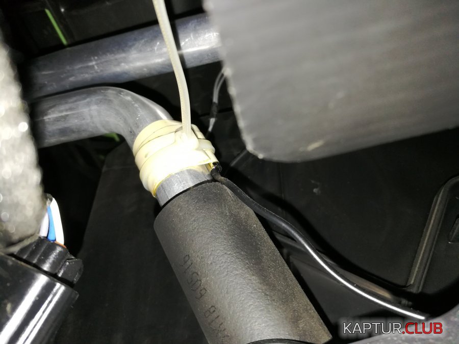

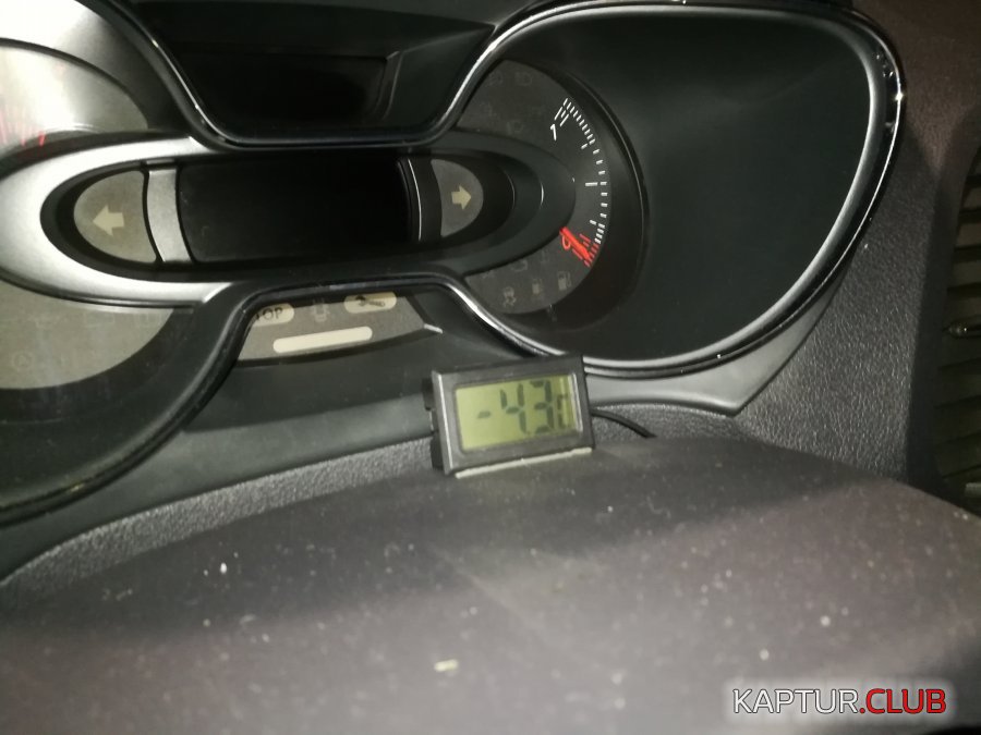

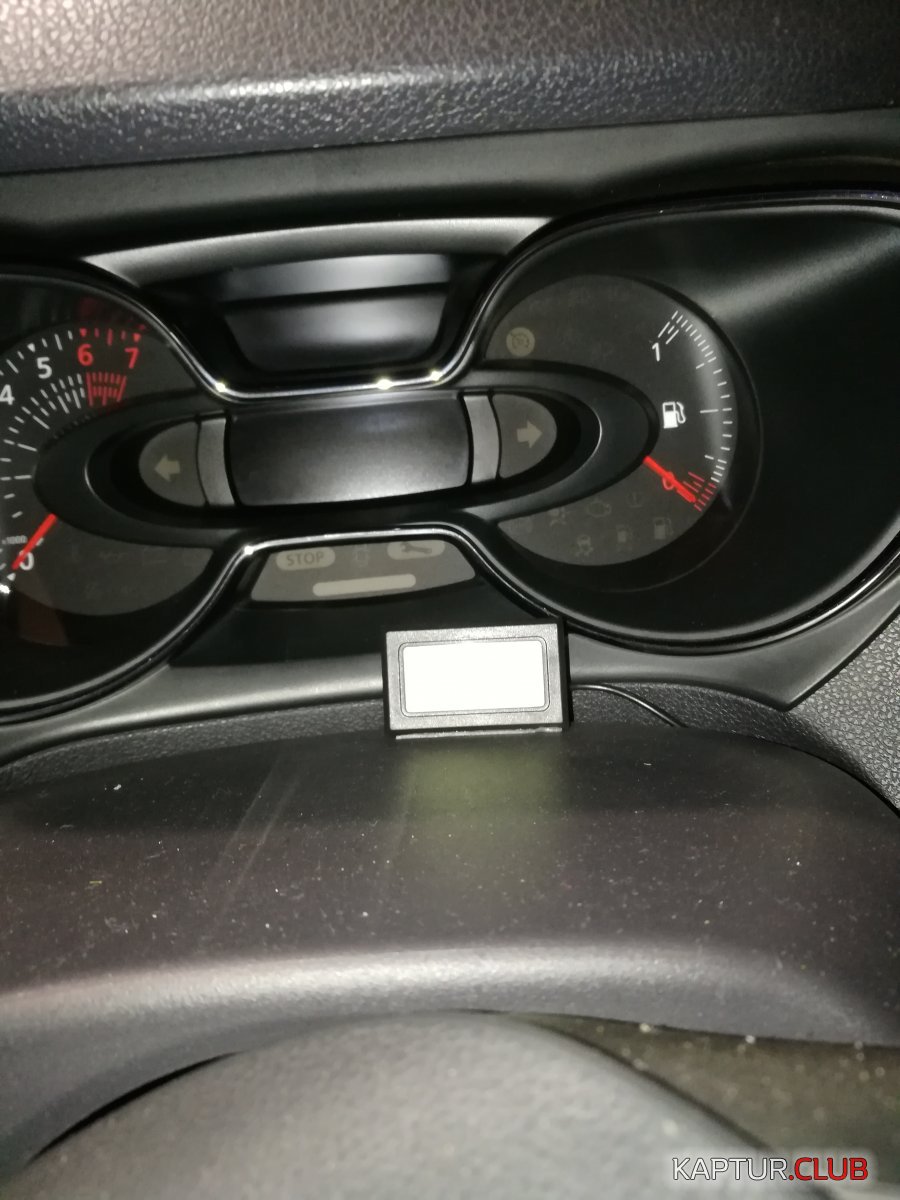

    Вот фото установки датчика и самого прибора показывающего температуру, обиженных прошу прощения если кого обидел. IMG_20181111_113453.jpg | Рено Каптур Клуб Россия | Форум KAPTUR.SU IMG_20181111_113423.jpg | Рено Каптур Клуб Россия | Форум KAPTUR.SU IMG_20181111_113415.jpg | Рено Каптур Клуб Россия | Форум KAPTUR.SU

    почему минус 43 градуса показывает?
  7. fintyra
    fintyra Наш человек
    Dec 5, 2017
    2,751
    8,506
    Северодвинск-Керчь
    -4.3 похоже

    аа, ну тогда ещё терпимо))
    Не понял только к какому патрубку это всё примотано? (у меня их там много) По фото не ясно, надо было общим планом сфоткать...

    Под руль заглядывая слева есть две трубки , они идут на радиатор печки, вход и выход в радиатор, вот к ним и датчик подключен на вход к радиатору печки.
    Температура -4,3°С градуса.

    Ну а что, такое подключение и вариант контроля за температурой ОЖ, имеет место быть!!
    Только вот место расположение прибора, если уж его в этом месте захотелось установить, нужно хотя бы по середине..По моему мнению..
    Хотя тут он кажется как бы....не у места..хз..
