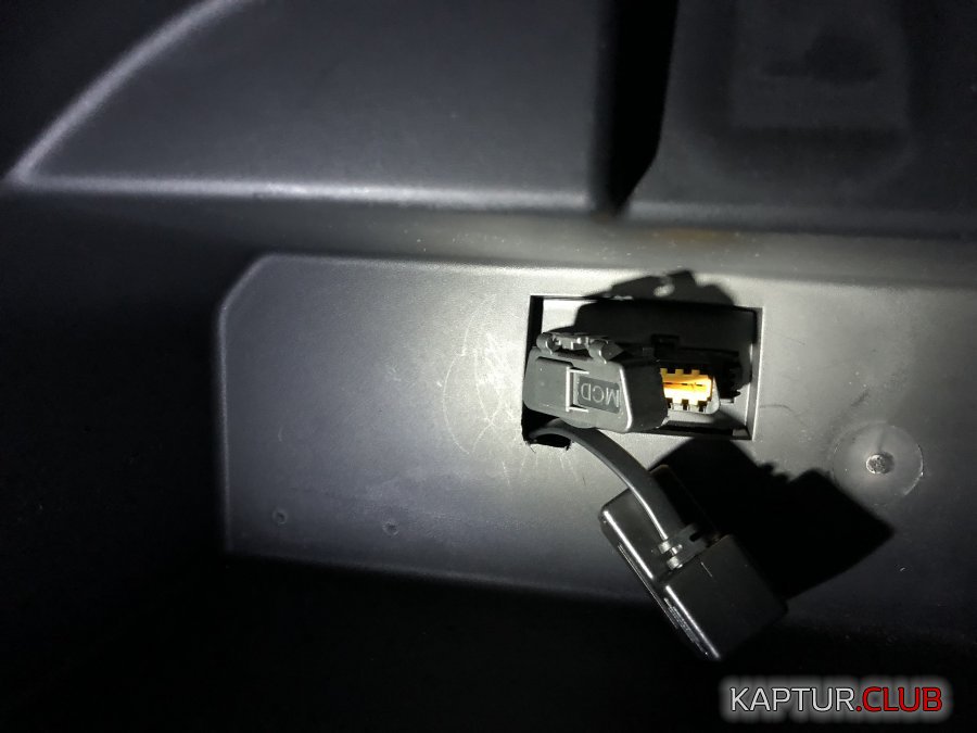

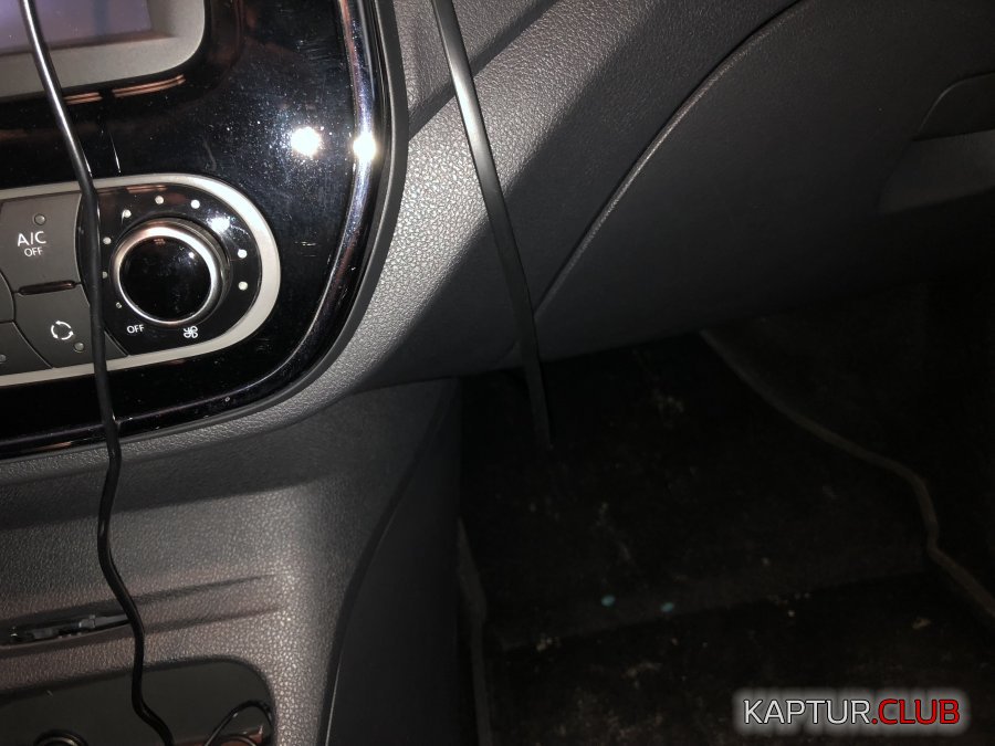

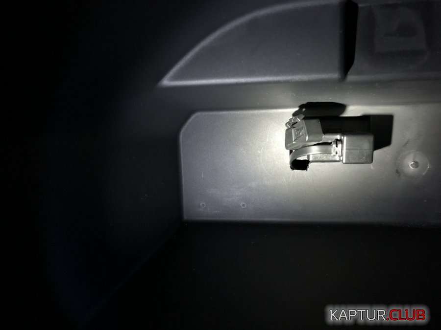

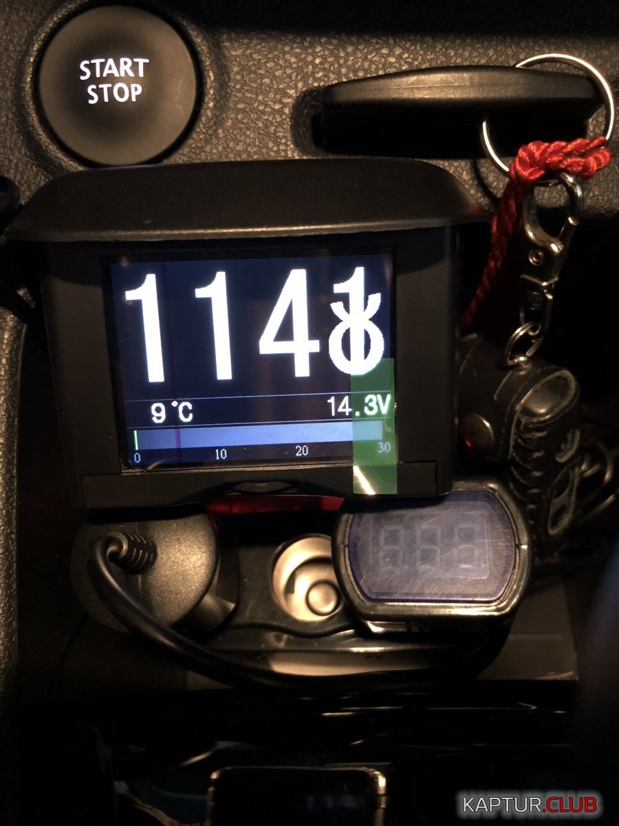

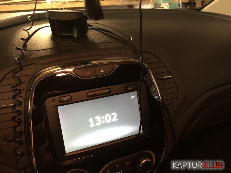

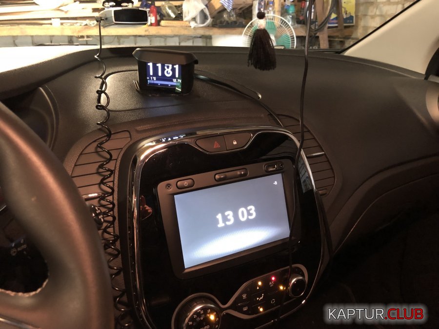

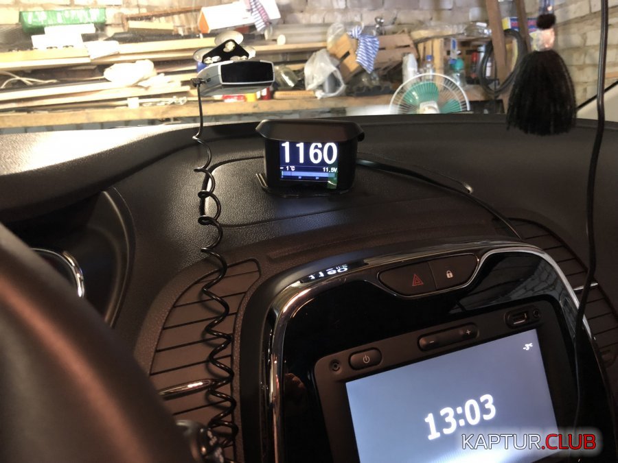

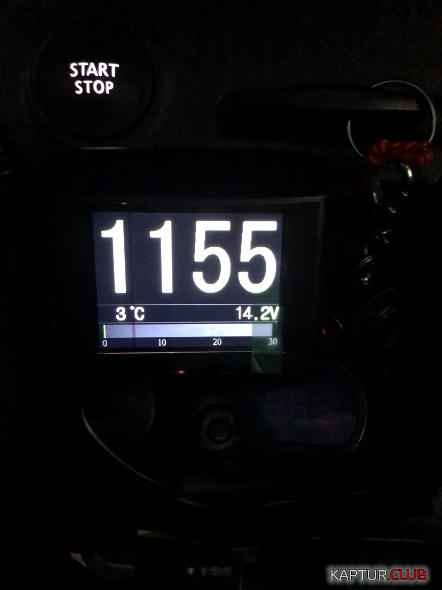

    Вот, сегодня замутил вот такой комп:
    IMG_0317.jpg | Рено Каптур Клуб Россия | Форум KAPTUR.SU IMG_0316.jpg | Рено Каптур Клуб Россия | Форум KAPTUR.SU
    установил пока (бросил), где прикуриватель..))).....забыл резиновый коврик на торпедо..)))...потом приляпаю на него.

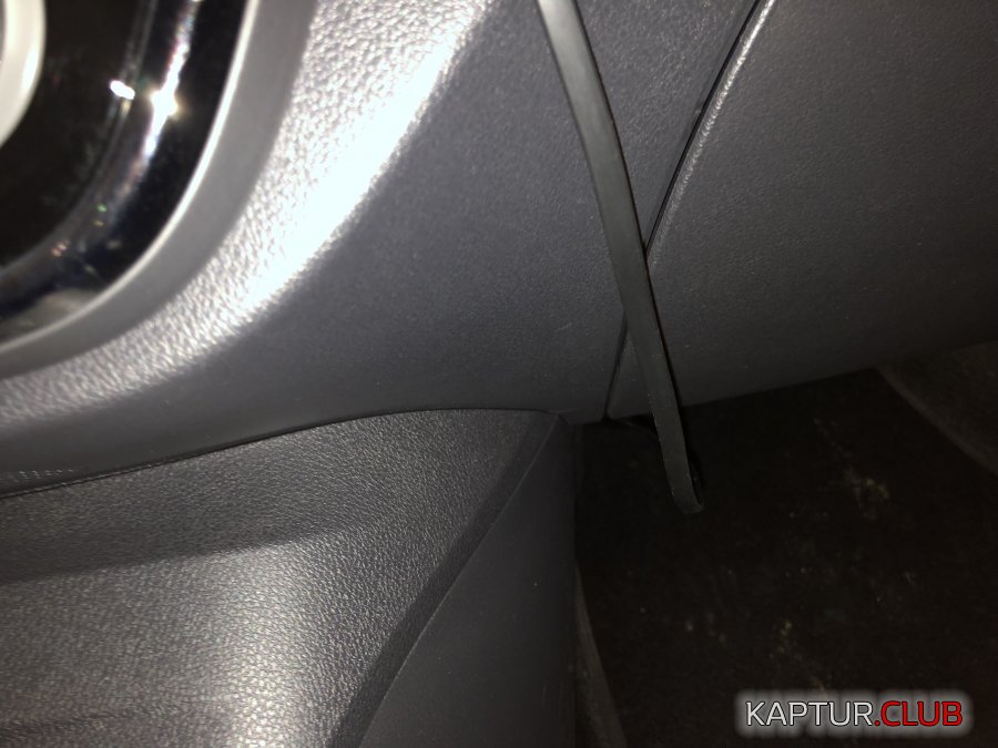

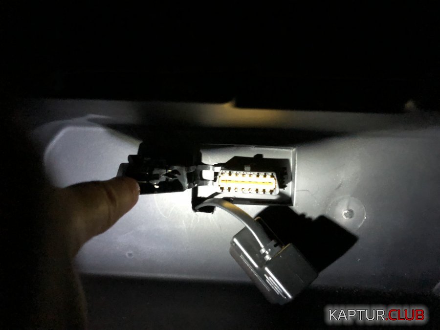

    Пришлось расковырять щель возле ОБД разъёма...(ибо провод не проходил)...Щель видна на этих фото:
    IMG_0313.jpg | Рено Каптур Клуб Россия | Форум KAPTUR.SU IMG_0314.jpg | Рено Каптур Клуб Россия | Форум KAPTUR.SU IMG_0315.jpg | Рено Каптур Клуб Россия | Форум KAPTUR.SU
    там, где провод заходит...видно как я углубил (срезал пластик)...)))
    Проверил показания: Синий значок температуры погас при 51 градусе на экране компьютера (вроде правильно)
    Вольтаж (дополнительно) сверил с тестером - значения совпали (вроде правильно)
    Показания тахометра (большие цифры на экране) сверил с приборной панелью (вроде всё совпадает...значит правильно)))
    Хреновина мне понравилась. Пусть будет. + ещё она может сканировать и исправлять ошибки (ранее об этом я ссыль на ролик давал).

    Дальше разема,как провод проводил?
  8. zzr
    zzr Наш человек
    9 дек 2017
    2.212
    1.624
    Ярославская область.
    никак и пока зима - никак не буду. Вылез он под бардачком (на бороде со стороны пассажира там есть углубление в пластике - я провод завёл туда, чтобы он на ноги пассажиру не падал..))).......а так поставлю на торпедо сверху (провод ессесвенно...будет свисать вниз, но он будет прижиматься к торпедо...не сильно заметно. Пока так.

    Да и на экране...там плёнка заводская висит (на фото)...забыл её снять..)))

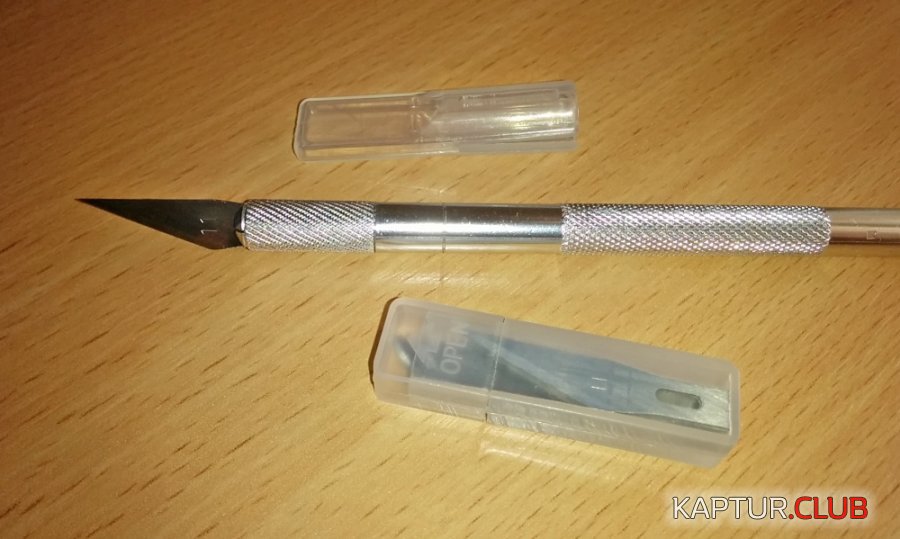

    Пластик я срезал (для увеличения щели под провод) вот этим чудным инструментом:
    442c258325c45678554a1f06910ffb-1459265826.jpg | Рено Каптур Клуб Россия | Форум KAPTUR.SU
    оооочень замечательно он пластик режет....))))
    Сперва хотел нагреть его зажигалкой.....потом подумал, ещё машину спалю!...)))....Так, на холодную и срезал..)))

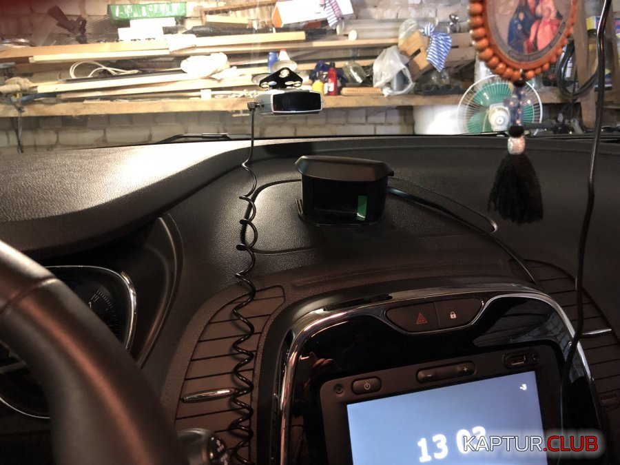

    Вот зафоткал на машине как оно выглядит, да провод (пока) поверху идёт, потеплеет спрячу его, видно не будет...))) Хотя у меня вообще всё в проводах.....))))...куда ж без них..)))):
