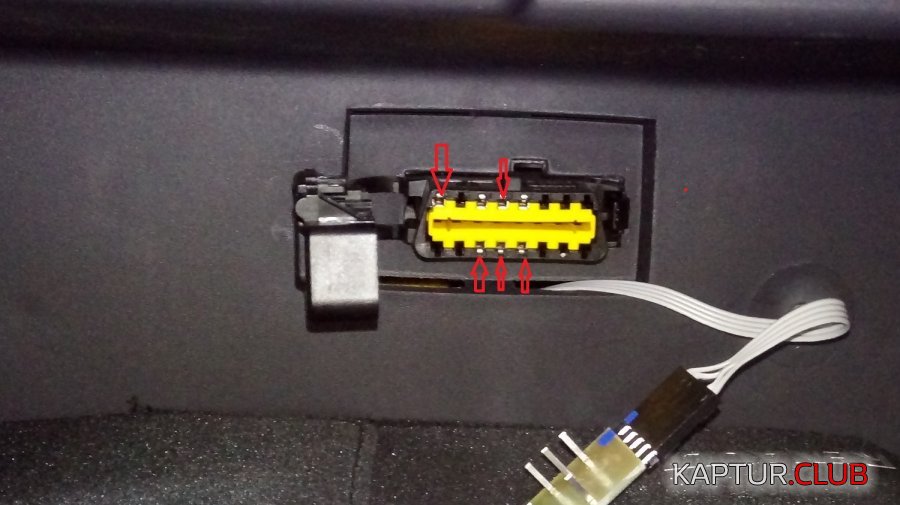

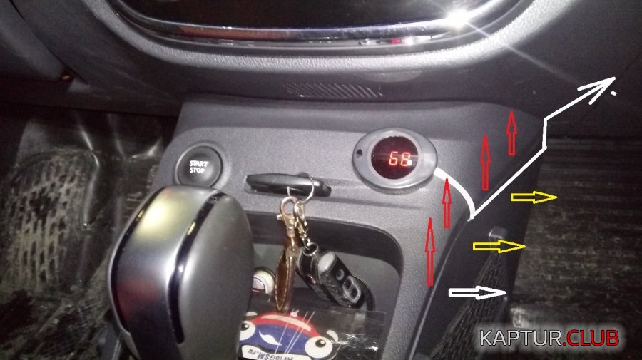

    Привет, что нужно открутить чтоб провод от индикатора температуры протянуть к разъёму ))?

    Юра, клацни сверху вопроса ... там есть цитата Гарди ... и все ясно станет к чему вопрос ....

    провод он спрятал под пластиковую обшивку (со стороны пассажира..протянул по туннелю "бороде")....завёл снизу бардачка (где крышка открывается) там ОБД разъём возле него щель есть (он туда провода завёл и подключил к ОБД)

    Нужно лопатками подцепить и приподнять верхнюю панель вверх , а боковую снять полностью.

    Это все ясно ... меня интересует как разобрать в той части где провод во внутрь заходит ... а как к Бордачку протянуть то же ясно
  11. СергейУфимец
    Sep 11, 2018
    1,837
    1,615
    Уфа
    Те если я лопаточками оттягиваю верхнюю часть то боковина на клипсах ... ее вытягиваю вывожу из зацепления с верхней частью ?, шурупов и винтов там нет никаких ,?
