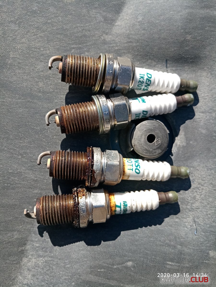

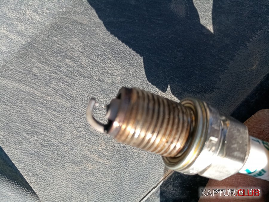

    Всем привет. Сегодня посмотрел состояние иридиевых свечей, пройдено 17ткм на них. Бенз в основном 95 Экстрим от Ирбис, чуть мненьше 95-V-Pover от Шела. С верху вниз 1-2-3-4 цилиндр, не понял что за густое маслецо на 3 и 4 свечах:scratch one s head:

    В колодцы масло через прокладку не гонит? У зятя на фокусе 2.0 было что то похожее. Вылечили заменой прокладки клапанной крышки.

    А на свече из 2-го целиндра зазор не великоват?

    Если така штука происходит, то маслецо жиденькое должо быть, а тут типа солидола))

    Да мне вроде ровным по цилиндрам показалось, а так здесь раньше есть мои фотки новых еще свечей, сейчас не помню на память зазоры:wink3:
