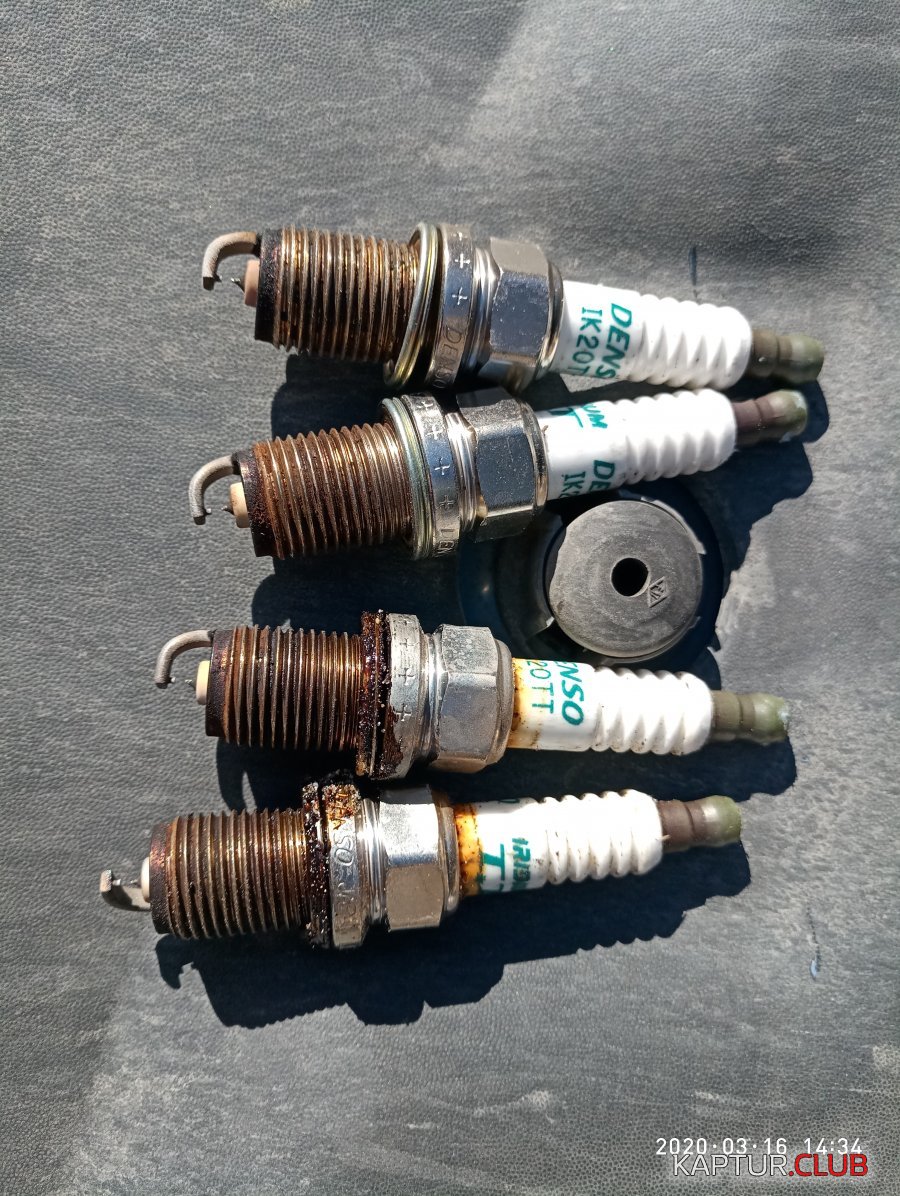

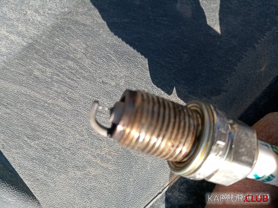

    Температура могла сделать своё дело. Если подтекает давно и медленно то как раз что то вроде салидола и будет при нагреве.

    Да нет на фото просто так. 1 и 2 одинаковые зазоры.
    m.susl нравится это.
    28.042
    77.516
    Может быть, когда менял на 5ткм ни чего по хожего не было. Через тыщенку еще раз взгляну, тем более тока3 и 4 цилиндры. Я свечи переставил по другому))

    Ну да всё верно нужно понаблюдадать за свечками. А налёт на керамике не смывается?
  6. m.susl
    28.042
    77.516
    Почти весь оттерся.

    Густое маслецо... на керамических изоляторах - прорыв газов. свечки в топку.
    п.с.
    А по факту иридий Не иридий и т.п.... разницы в работе движка НЕ заметил.... так что мотрио и замена раз в 10т.к.м.

    Прорыв газов получается слабо затянуты свечи или через свечу пробивает?

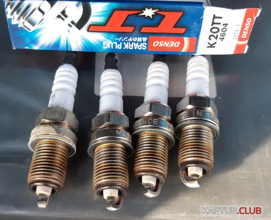

  9. MoscowCity
    3 апр 2019
    1.886
    1.543
    Renault Kaptur 2.0, AT
    Это родные свечи, с пробегом 20 тыс. км. На свече с первого цилиндра что то есть. Не разбирался, убрал в коробочки от новых.
    Посмотрим как Denso себя покажут.
