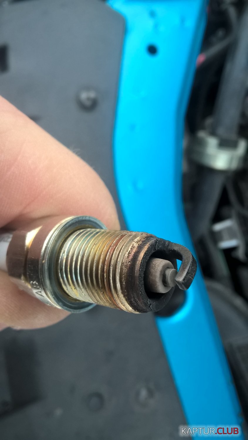

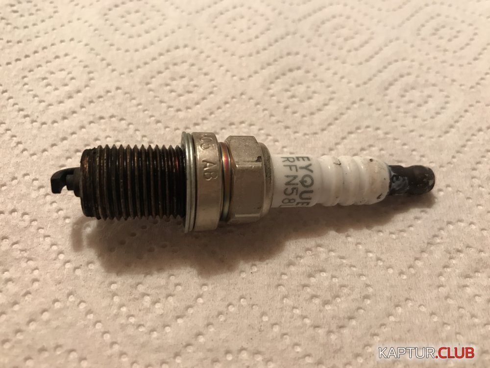

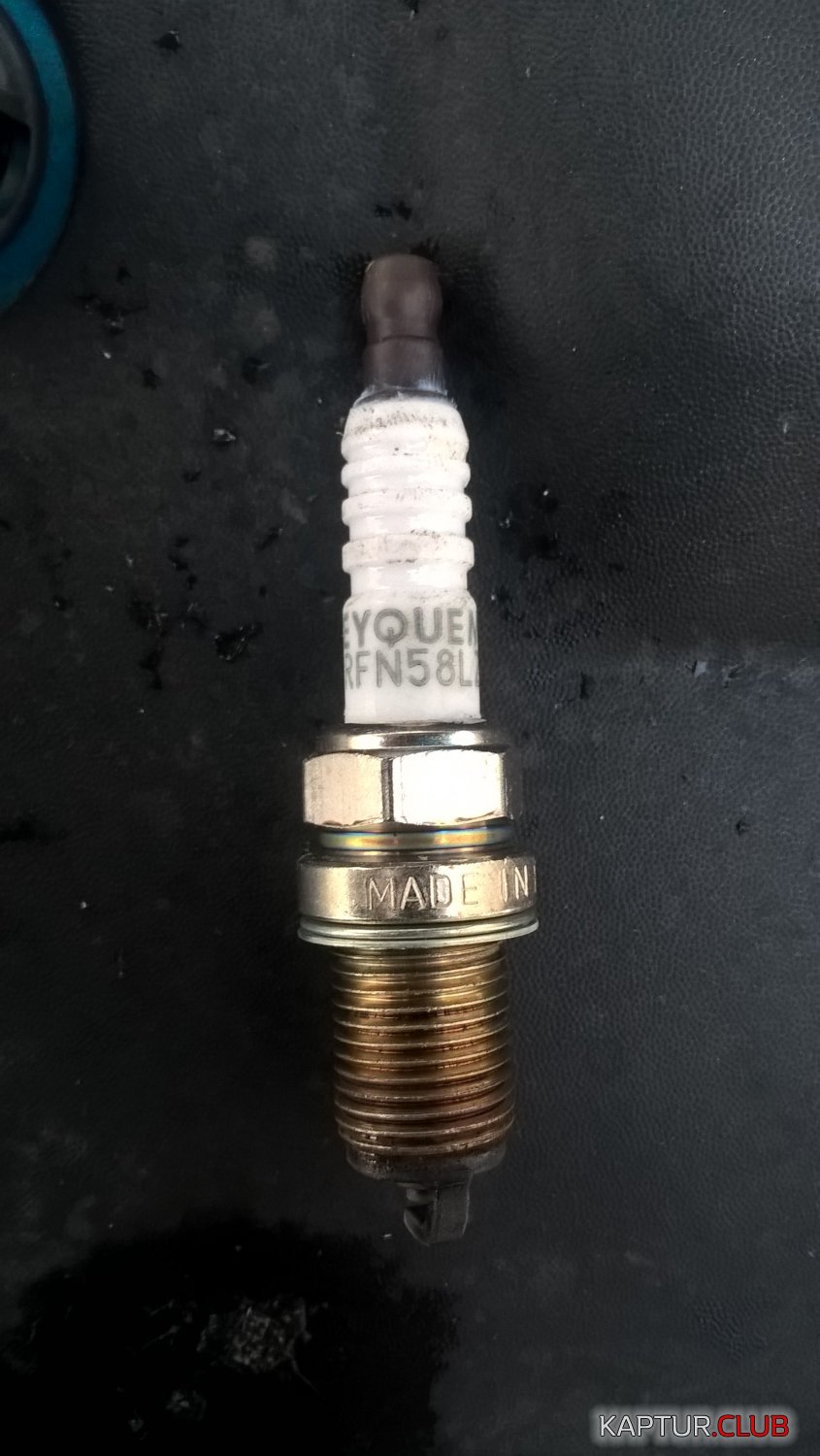

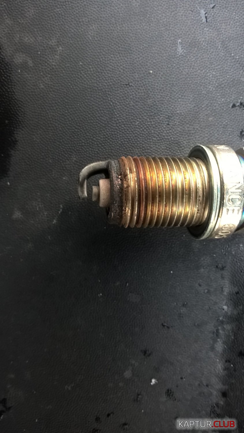

    Сегодня выкрутил одну свечу от дат фазера 4-й. Фото ниже. Пробег 4900 км бензин 98 лук Вопрос: кому не лень отзовитесь это норма или менять и свечи заправку. Если смысл все таки иридиевые. Оф. сайт денсо подходят ik20 tt. Всем спасибо заранее.

    Черного нагара многовато. Особенно с ракурса на первом фото. На третьем кусочки нагара видно, что отвалились уже. Я бы сменил и свечи и заправку. И через время посмотрел, что со свечами стало и сравнил с этими.
    Себе поставил обычные денсо, подходящие на F4R.
    Disper likes this.

    Спасибо. У нас в Казани альторнотива лукойлу только шелл

    Ну вот и проверить, что лучше. Главное что бы заправка была официальная брендовая.
