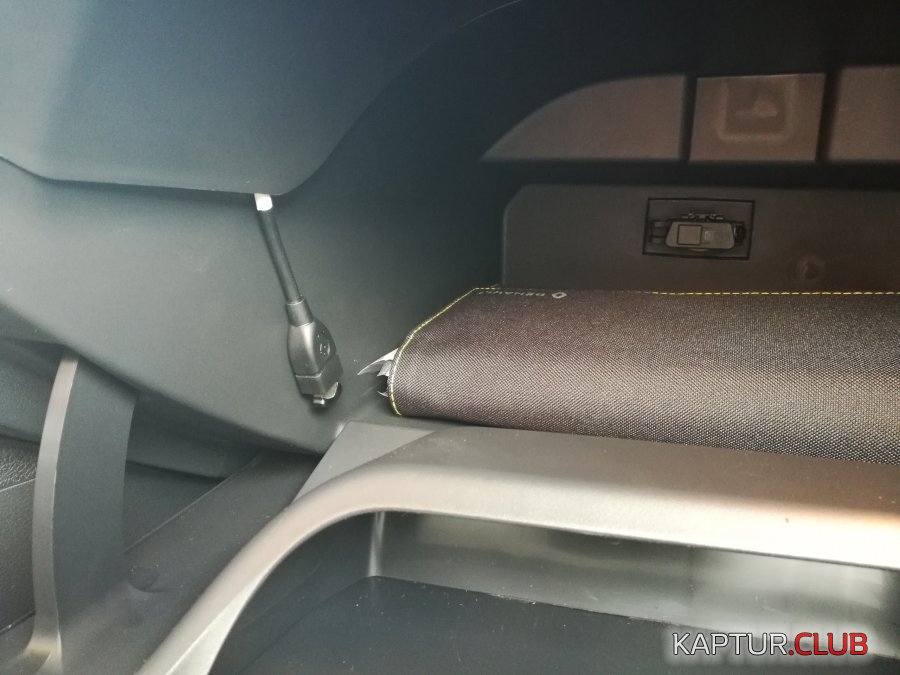

    Цена вопроса у ОД - 840(со скидкой 670)руб., полчаса дел. Искали они с инструкцией, пришла к ним распечатка по обновлению.

    А вы были рядом, видели что и как именно они делали ?

    840 рублей за то, что открыть заглушку и достать конец шнура..... Молодцы ОД.

    Нет, не был, из разговоров понял, так как не все знают про обновление но инструкция у них есть, видел рапечатку мельком.

    Сегодня в обед сделал как писал kot96rus
    Дольше рукой провод искал.
    Провод вытащил-флешку вставил-все работает.
    Звонил нескольким ОД. Они не знают Как.
    Далеко его засунули, ещё и стяжкой стянули. Еле вытащил
    Думаю даже не буду выводить провод в бардачок.
    Заглушку вытащить 5 секунд. Флешку на 128 ГБ в провод воткнул и заглушкой обратно закрыл и забыл.

    Через заглушку в бардачке это сложно сделать, если не гинеколог . Просто нужно снять лицевую панель, которая с кнопками климат-контроля.
